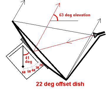

Mám doma dvě starší paraboly a napadlo mě jestli by je nešlo použít jako antény k příjmu wifi v kombinaci s Nanostation5.Přijímám signál s protějšího kopce asi 2,5km vzdušnou čarou a potom co u nás v dědině spusttili ještě jednu sít v 5 pásmu tak je to se signálem dost bída,hlavně odesílání spadlo na 3-10kB/s tak mě napadlo jestli by se to nedalo řešit směrovější anténou a protože ty dvě paraboly doma jen tak zahálí dostal jsem nápad jestli by nešli k tomu použít?Je mi jasné,že jejich elevace bude asi dost krkolomná,možná by stálo za to parabolu otočit o 90 stupňů a zaměnit tak elevaci s azimutem,pak by to asi nemusel byt takový problém,hlavně v zimě co se týče sněhu.Nemáte někdo s tímhle nápadem nějaký zkušenosti? :idea: :idea: :idea:

Netuším jaký vyzařovací diagram tyto antény mají, ale asi kruhový a pak by to vadit nemělo. Ta parabola ovšem kvůli příjmu musí být ofset /i když ta klasika už se asi nepoužívá/, aby nestínila signálu který jde do paraboly.
Otázkou je ale jak jsou tyto antény laděné a jestli ta bedna ve které je to umístěno není nějaký laděný direktor, což by pak bylo zkreslené.
Ovšem když vidím tu anténu, tak napohled to působí tak, že vysílaný signál by šel do paraboly a to je asi špatně.

Pánové, přečtěte si něco o parabole. Funguje stejně pro radiové vlny, jako pro optické. Parabola má úzký vyzařovací lalok, tedy soustředí vysílanou energii do menší plochy a tím zesílí signál (energie je soustředěna do užšího svazku) a naopak při přijmu soustředí zachycenou energii na aktivní prvek, který ji přivede do přijímače. Vhodnější pro takovéto experimentování je klasická parabola a ne ofset.

S tím ofsetem jsem to myslel tak, aby ta anténa v poměru k parabole nebyla veliká a nestínila příjmu signálu. Ostatně proto se ofsety začaly používat, aby se lnb dostal mimo osu odrazové plochy.

Je uplně jedno jestli použiješ středovou nebo ofsetovou,pokud máš trochu zkušeností s nastavováním upevnění lnb do ohniska a nastavováním paraboly na zdroj.Ofsetky se začali používat hlavně pro jejich jednoduchost na montáž a taky kvůli povětrnostním vlivům.Ze středovky ti při vyší elevaci nespadne sníh a to byl dřív kvůli použitým materiálům dost problém,ztrácela pak zisk,někdy docházelo až k úplným výpadkům signálu,proto se u nás uchytlo pásmo K a třeba v arabském světě C na který je lepší středovka(potřebuješ větší průměr paraboly).
