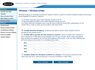

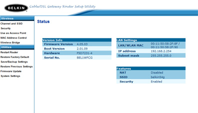

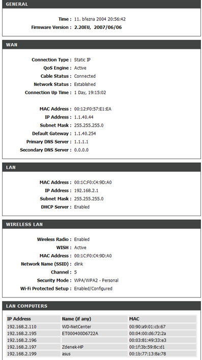

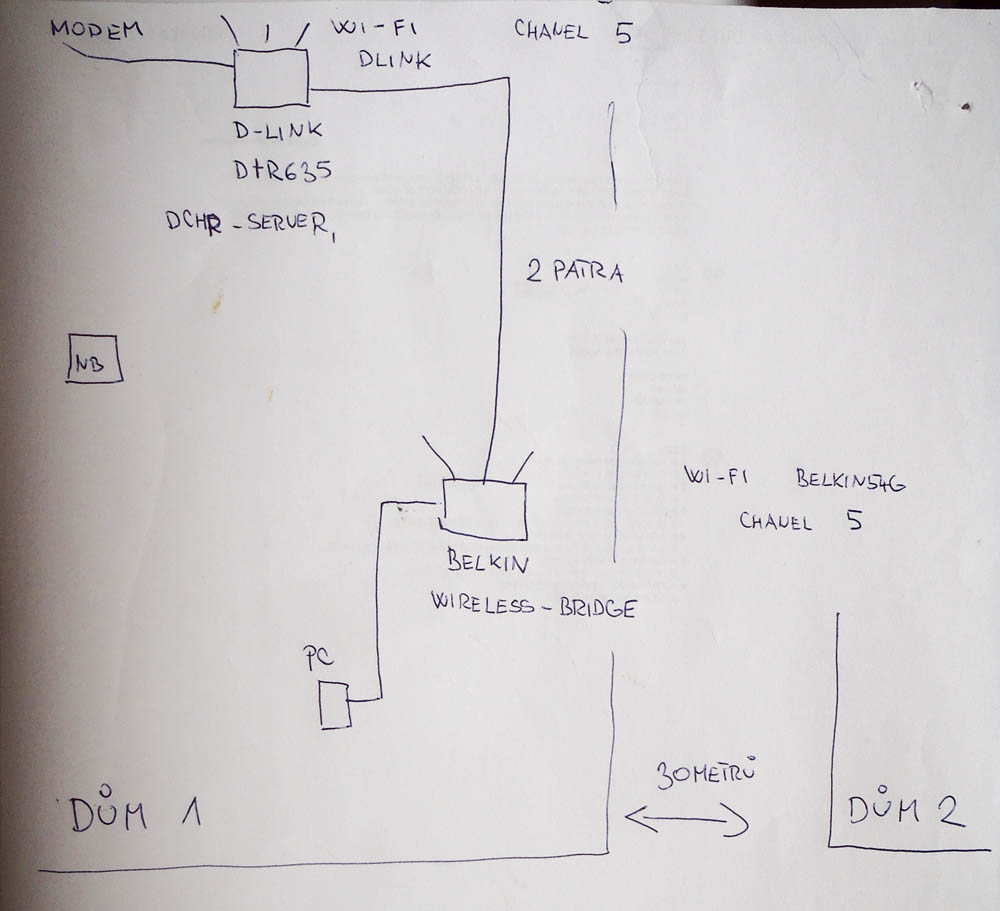

Zdravím mám po domě udělanou sít s routerem D-LINK DIR635 a Belkin včetně Wi-fi, potřeboval bych prodloužit dosah Wi-fi do vedlejšího domu, pred domem signál je ale uvnitř ne. Dostal jsem tip na TP-LINK W542G ale ten nedokážu dostat do WDS modu, je možné se mi podívat na nastavení stavajících dvou routerů a popřípadě poradit jak prodloužit signál? děkuji

Co mám zkušenosti tak by u WDS modu měly být stejné routery. TP-LINK byl na WDS celkem blbý po jednom skoku jsem měl o 40-50% nižší rychlost. Jaké tam jsou antény u stávajících routerů?

Těch 50% dolů není TP-Linkem, ale technologií. U WDS se s každým použitým prvkem snižuje propustnost na polovinu

všechno je jinak :-) DIR-635 neumí nastavení aby se na něj napojil jiný AP :-( takže budu muset všechno udělat úplně jinak, anteny jsou na DIR-635 a TP-LINK dané jiné 8db - TP-LINK TL-ANT2408CL všesměrová anténa, 2,4GHz 8dBi RSMA interiérová
povedlo se mi spojit TP-LINK a Belkin avšak belkin nedostane signál před druhý obchod :-( takže mi to je na nic
můžete mi prosím poradit jak mám předělat celou síť, počítám že se nevyhnu nákupu nových routerů
děkuji
