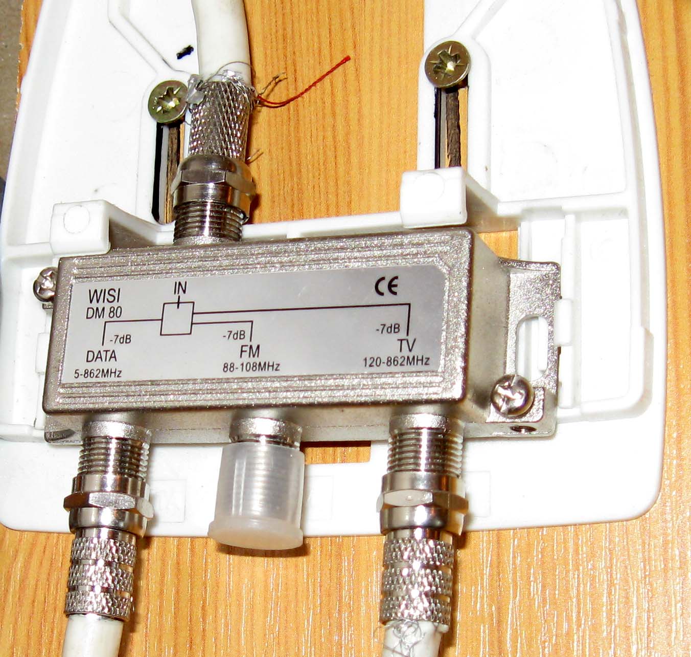

Já mám pro odbočení na modem z hlavního vedení odbočovač přímo od UPC, co dělí TV signál od dat. Odbočení natvrdo, jak jsi uvedl, může mít za následek zhoršení signálu, jenž u TV až tolik nevadí, ale u netu ano. Když jsem měl kabel v koaxiálním konektoru volnější, tak byl internet značně rozhozený. Asi to bude i tvůj případ.

Rozhodně uvedené laické rozdvojení signálu po koaxiálním kabelu zhoršilo úroveň signálu a tím rychlost připojení.

To by nemělo být až zas tak výrazný. Alespoň u nás jde do skříně optika a dál má každý vlastní kabel. V domovním rozbočovači jsou celkem učinný filtry, co zabraňují vzájemnýmu rušení a současně filtry, jenž dál nepustí signál, jenž člověk nemá předplacený. Předtím tam pouštěli vše a v dekodéru se odblokovalo to co bylo placený. Jenže na netu se objevily prográmky, co to uměly na PC dekódovat a tak to udělali takto.
