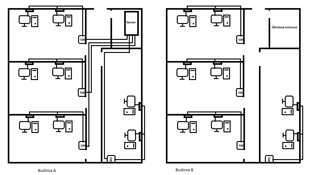

Zdravím, mám za úkol navrhnout 2 budovy, které budou propojené.
Za úkol je:
- 4 místnosti
- V kážné místnosti 2 PC
- Jedna budova bude mít server
- Budovy budou propojeny optikou
Mám tohle, ale nevím, jak co kam propojit a jestli to mam dobře. Poradíte mi někdo? Nedělali jste někdo něco podobného? Děkuji
Jinak ty čáry (káble jsou UTB vedené do UTP zásuvek a pak do switche
Úkol: Návrh sítě

To sw je switch? To budeš mít na každou místnost switch zvlášť? To teda nemyslíš moc ekonomicky...

jj sw je switch takže mam daj jen jeden sw na všechny PC? Jako v každé budově? a potom jak propojim ten W z budovy kde není server se serverem?

kolik máš kompů v místnosti? jako ve škole máme v každý učebně switch, ale je tam 20 PC a hodí se to na odpojení netu :))

Do každého baráku něco na způsob es3528m - http://www.asus.cd/sitove-prvky/edge-co ... -stacking/
Umí optiku i TPčka, za levný peníz službu v pohodě odvede.
Tohle dáš do každého baráku, spojíš to mezi sebou optikou a kabely TP zasekáš ve zdi do kaýdé místnosti, zakončením s tango zásuvkou.

Když už bude sekat, tak by mohl šoupnout podomítkovou tango zásuvku, čímž dosáhne i trochu lepšího vzhledu.

Jen upozorňuju, že jakákoliv tango zásuvka je zlo první třídy a když jich bude mít dělat 2*4*2, tak to je akorát tak na dobrovolnou výpoveď

Jo to moc dobře znám. Kor když jsme je tu zasekávali do betonovýho panelu. Dělal sem dvě a vyvztekanej sem byl na půl roku dopředu.
