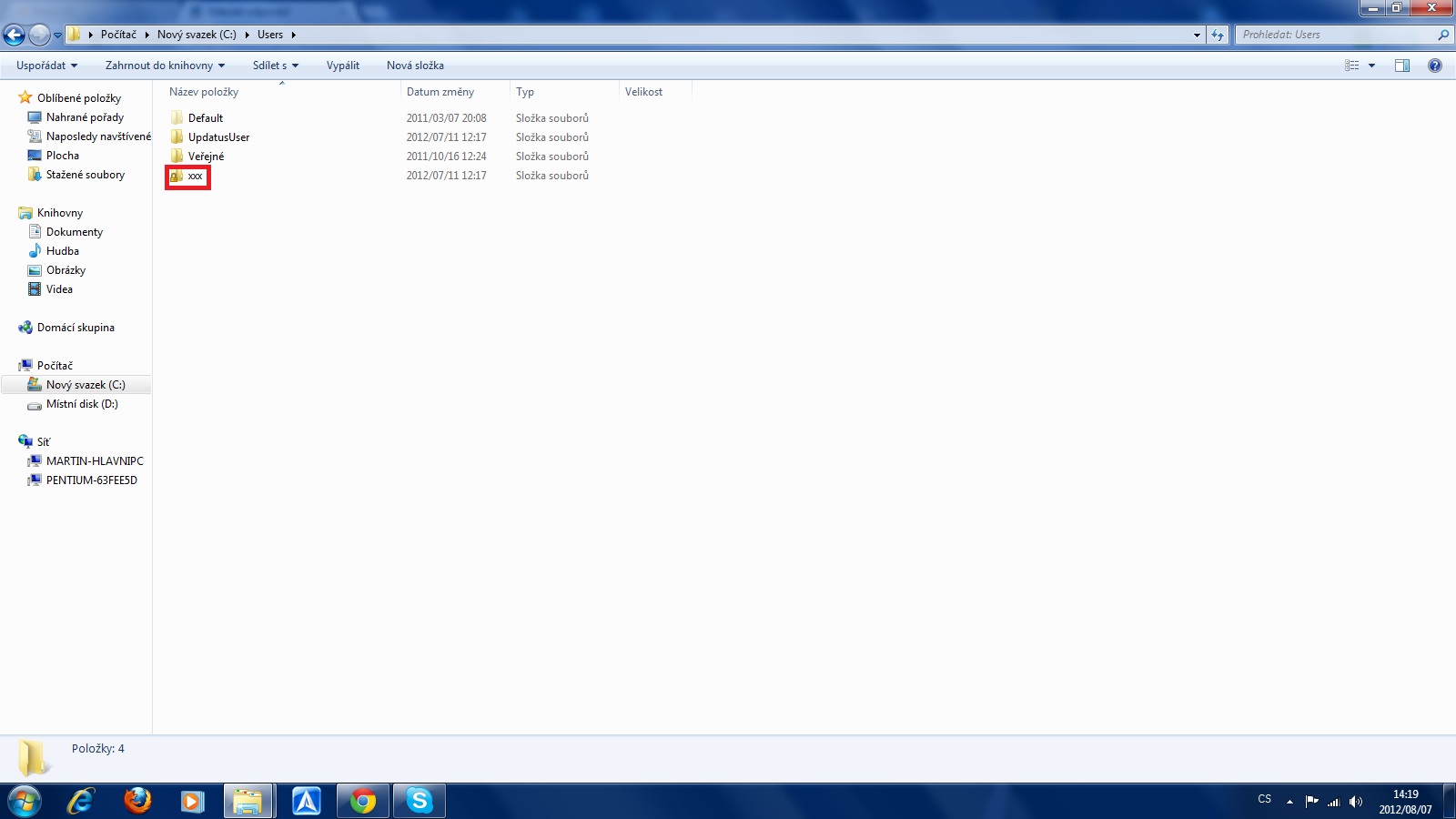

Dobrý den mám problém že mám 2 počítače připojeny do routru od 02 a routr je připojen k internetu , s oběma počítačema se dostanu na internet a vidím je oba v síti ale když se chci z jednoho počítače připojitn a druhý chce to heslo a název uživatelského učtu, když napíšu správný název i heslo k učtu , tak se mi před název učtu před / napíše název počítače z kterého se připojuji např: Název učtu: SSS a heslo: 11 tak to napíšu a jak kliknu na OK tak se to změní na toto:
Název učtu SSS-PC/SSS a nepustí mě to dál, a takhle to funguje stejně i zpětně na obou pc prosím o pomoc.

Taky mi toto dělalo.
1. Musíš nasdílet soubory, to už, ale asi už máš.
2. (A v tom bude asi ta chyba.) Až se budeš chtít připojit třeba na ntb, tak musíš místo uživatelského jména opsat toto. Co mám ve screenu. Já mám ve složce Users název počítače xxx. Ty tam budeš mít jistě něco jiného. Opiš to zkrátka místo uživatelského jména. Zkus to...
