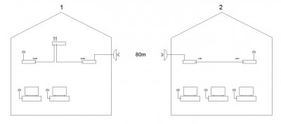

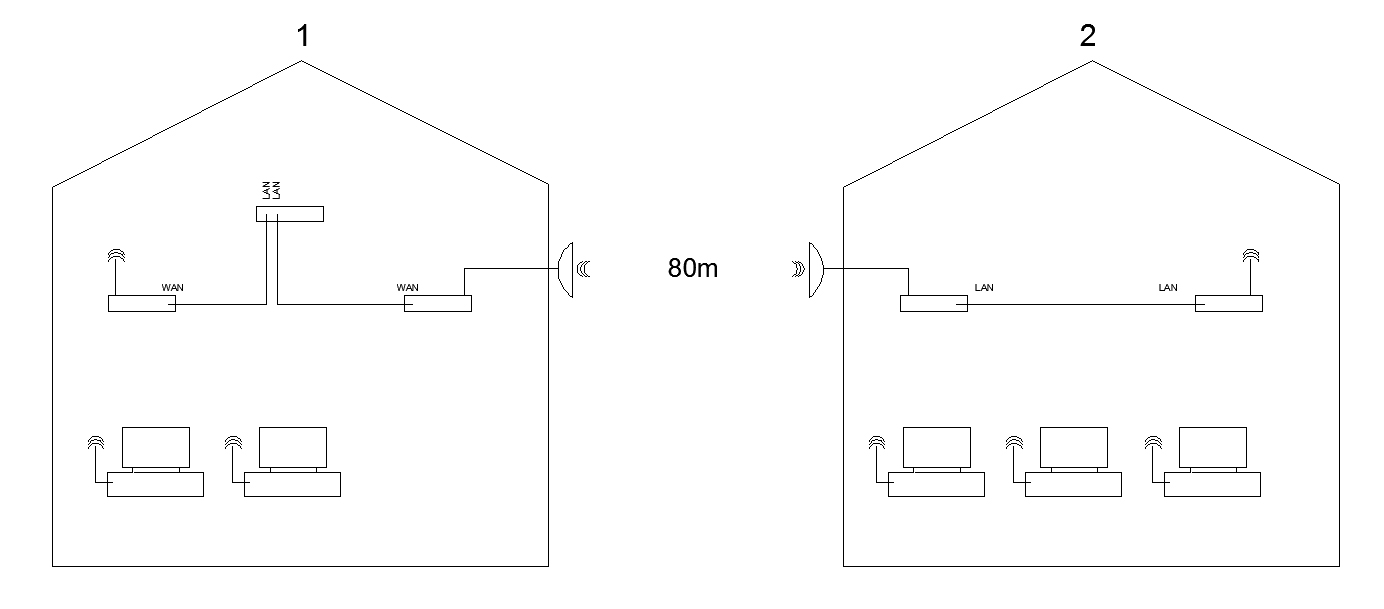

Dobrý den,
jsem laik, na základě doporučení v obchodě jsem si postavil síť viz přiložený obrázek. Vše chodí plus mínus dobře dokud se v domě č. 1 nezapne a poté nevypne jeden z počítačů. V tu chvíli začně v domě č.2 síť blbnout ( nezobrazují se obrázky v prohlížeči apod. ) - musím dojít restartovat všechny 3 routery a poté vše opět chodí v pořádku... nejsem si jist zda mám nastaveny správně IP adresy všech zařízení popřípadě zda je nutno nastavit ještě něco dalšího ( vše ostatní je v továrním nastavení) Dokáže někdo poradit ? Děkuji.

Vypadá to tak, že tam máš milion routerů. Pravidlo je - pouze jeden router, všechny ostatní dát jako switch.

Možná, že v síti několik DHCP serverů - v tomto počítači a v routery. Nechte pouze v jednem routeru.
