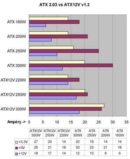

Doporučení pro výkony na větvích ATX12V
Specifikace zdrojů ATX12V se od dřívějšího standardu ATX značně liší - a to v tom smyslu, že vystihuje změny ve spotřebě za poslední roky. Zde jsou doporučení pro výrobce zdrojů ohledně poskytovaných proudů na jednotlivých větvích - údaje jsou přebrané ze standardizačního dokumentu:
První věc, které si lze všimnou, je, že pro ATX12V zdroje se nepočítá s celkovým výkonem pod cca. 220W. A i tento 220W zdroj má výkon na 12V větvi větší než 300W ATX ! Dalším rozdílem je výrazné posílení větve 3.3V - ta slouží především pro regulátory napětí pro elektroniku základních desek a přídavných karet, přičemž těchto čipů v poslední době přibývá (RAID řadiče, výkonné zvukové karty, síťové karty, firewire řadiče, komplexní čipové sady...). Naopak větev 5V ustupuje, pro ní již přestává být využití.
Co z toho plyne? V zásadě to, že moderní počítače nelze kombinovat se zdroji standardu ATX. Různá "udělátka" jako přípojka pro Peripheral Power na motherboardu namísto 12V Power (typicky u starších desek Asus), redukce z Main Power na Main Power a 12V Power nebo i jednoduché přidání 12V Power bez úpravy vnitřností zdroje (jak se dělo u nejmenovaných značek zdrojů) představují závažná rizika pro spolehlivost. Použitím těchto výtvorů riskujete nejen základní desku, ale především pak pevný disk a data na něm uložená.
Pozn.: Existují i zdroje s celkovým výkonem 200W dle kompatibilního standardu SFX12V. Jedná se o malé 1U formáty, které se používají pro serverové racky nebo pro barebone systémy. Tyto zdroje jsou ale pro vysoké zatížení a velkou flexibilitu na jednotlivých větvích přizpůsobeny, nejedná se o žádná "ořezávátka".

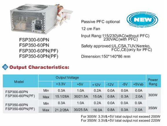

Jakožto příklad důležitosti maximálních proudů poskytovaných na jednotlivých větvích jsem vybral zdroj Fortron FSP300-60PN(PF):
Fortron/Source Technology je poměrně známá firma s velkým světovým podílem. Tento model je typický reprezentant z kategorie lepších zdrojů - je však stále za rozumnou cenu (asi 1000 Kč). Oproti konkurenci vyniká velkým 12cm větrákem a velmi tichým chodem.
Zdroj má maximální souhrnný výkon 300W, přičemž maximální výkony jsou následující:
3.3V - 28A (92.4W)
5V - 21.5A (107.5W)
(součet výkonu 3.3V a 5V větve nesmí přesáhnout 200W)
12V - 15A (180W)
Při porovnání výkonů s doporučovanou hodnotou je zřejmé, že zdroj se drží specifikace v napětí 3.3V, pokulhává však u 5V a 12V. Pokud si spočítáme možnou zátěž 12V větve jakožto 8A pro procesor (95W), 6A špičkově pro dva disky a CDRW, jsme již na 14A (zdroj poskytuje 15A). Z toho plyne, že tento 300W zdroj není příliš vhodný pro kombinace extrémně žroucích verzí Pentia 4 (Willamette nad 1.9 GHz, Northwood nad 2.8 GHz, jakýkoliv Prescott) nebo Athlonů 64 s dvěma disky a CDRW mechanikou. Pokud budeme uvažovat ještě grafickou kartu s externím napájením, která si řekne až o 60W (případ grafik nVidia GeForce FX5800 a vyšších) - přičemž konektor AGP je schopen dodat cca. 25W - je nutné se porozhlédnout někde jinde. Avšak pozor, 350W verze tohoto zdroje problémy nevyřeší, zvýšení celkového výkonu o 50W totiž navýší maximální proudový odběr z 12V větve pouze o 1A, tj. o 12W! Za cenu o 50 procent vyšší žádný převrat.
V praxi by mohl uvedenou náročnou P4kovou sestavu utáhnout i tento 350W zdroj, bude tu však velká šance, že v určitých situacích bude přetěžován. To může vést k nestabilitám nebo až k poškození hardware. Špičkou je například situace, kdy procesor počítá SETI@home, probíhá defragmentace disku a přitom je například vypalován disk CDR s daty umístěnými na druhém disku. Stejný problém může být například situace, kdy procesor je vytížen, oba disky čtou data a CD-RW mechanika také.
