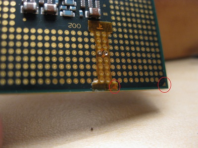

Zdravím pánové.
Chtěl bych se zeptat, jaké by bylo nejlepší zvolit takt na desce MSI P43T-C51 http://www.czc.cz/msi-p43t-c51-intel-p43/69203/produkt s procákem Intel Xeon E5450 http://procesory.heureka.cz/intel-xeon- ... ecifikace/ s ram 4 GB (800)
Občas se mi stává, že např, youtube nebo jiné stránky se sekají "mozilla" (jednou za 2 dny +- se sekne hodně, třeba i na půl hodiny stím, že nepomuže ani restart, protože při startu to udělá zase a při dalším restartu neukazuje někdy ikony "připojení na internet, reatek zvuky, hlasitost atd", virem to není mám eseta a a aviru - né oba najednou, sem tam jeden jde off a druhým kontrola. Jedině co mě napadlo že je chyba v HDD "třeba sektory,špatné registry" i když jsem přes win kontroloval a nahradilo to v kontrole/oprava několik registru a mělo by to být ok ale ...)
Taky mě napadlo hodit zpátky do defu desku (ted mám obr.č.2)
sets a para zde
Obrázek
Pc jsem už tak odkoupil i s widlema, asi bude rozumné hodit nový? třeba něco tam smáznul
Díky moc

Jsi si jisty ze je to prave tahle kombinace zakladni desky procesoru?
Protoze Xeon se socketu 771 obvykle nelze pouzit v desce se socketem 775. Socket 771 maji obvykle servery nebo Apple Mac Pro.

Ptal jsem se na to i chlápka v servu co skládá hodně takové pc a už se prý setkal - https://www.youtube.com/watch?v=HmbK2ik4Xt8 kde se jen dají pryč plasty, co braní procíku aby dosedl

Nejsou to jen plasty, ony nesouhlasi ani nektere piny.

Presne tak, kvuli nesouhlasejicim pinum je tam nutno nalepit tuto "samolepku".

Všiml jsem si (ted nevím zda to tak má být) ale při "znovu zkontrolovat" se počet chyb čtení mění
Jinak nahradní kabel jsem asi někde zašantročil, ale našel jsem ten klasický červený, snad něco to napoví
--- Doplnění předchozího příspěvku (01 Zář 2014 14:54) ---
Oxxid píše:Presne tak, kvuli nesouhlasejicim pinum je tam nutno nalepit tuto "samolepku".
Přestě tento obrazek jsem našel i v pc když jsem ho po prvé zapojil a čistil od prasáren. Je možné, že je udělán procesor tak, ale nemám doma ted pastu, takže pod větrák se ted kouknout nemužu
