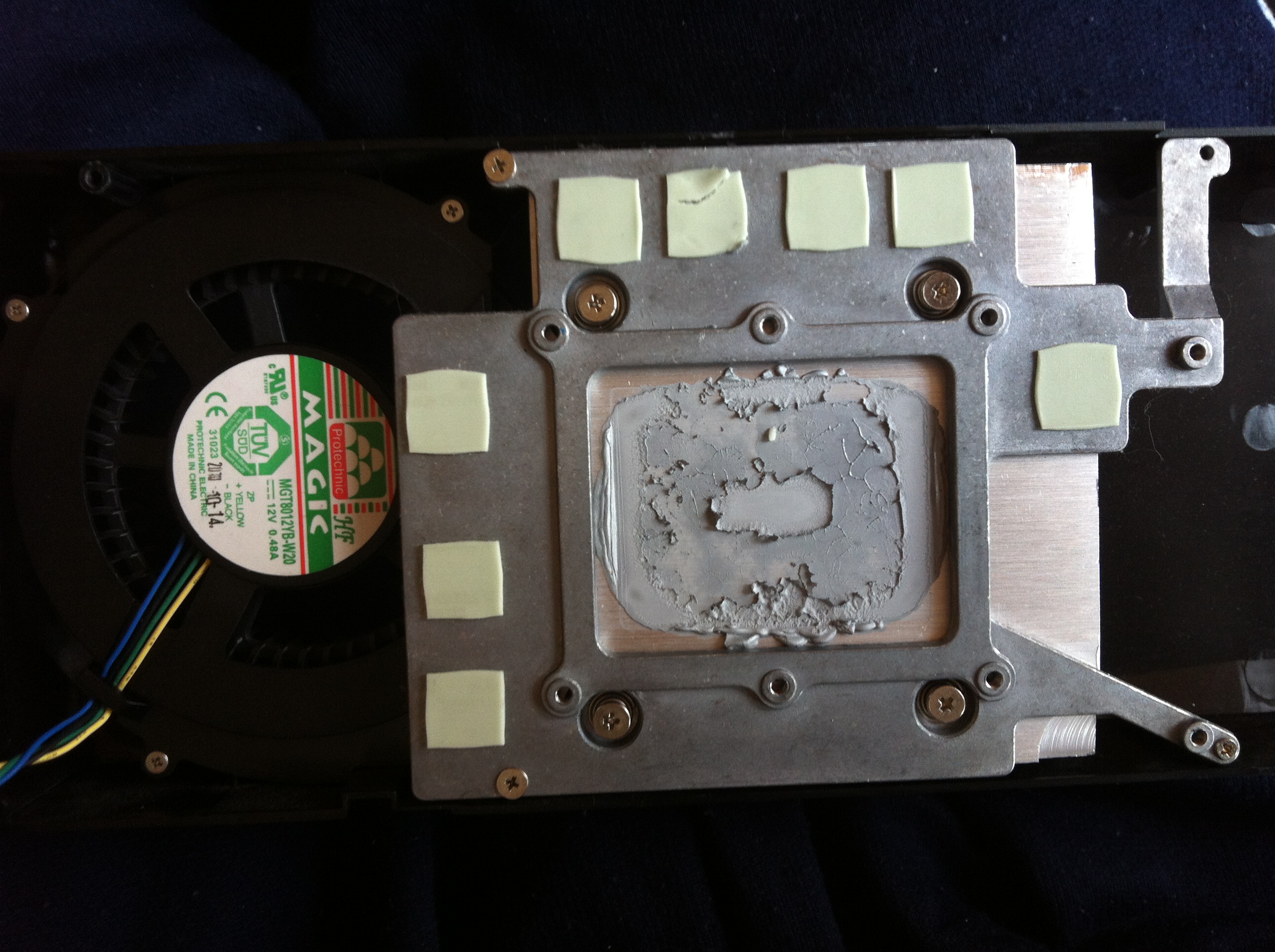

Tohle je výchozí chlazení, můžete vidět takové malé polštářky které asi zřejmě měli chladit pamět.
Jinak kartu mám GTX460 2GB 256bit

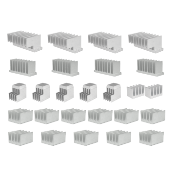

Tady jsou ty náhradní heatsink k accelero twin turbo II, otázka jestli je lepší to nalepit tou páskou nebo použít to speciální lepidlo

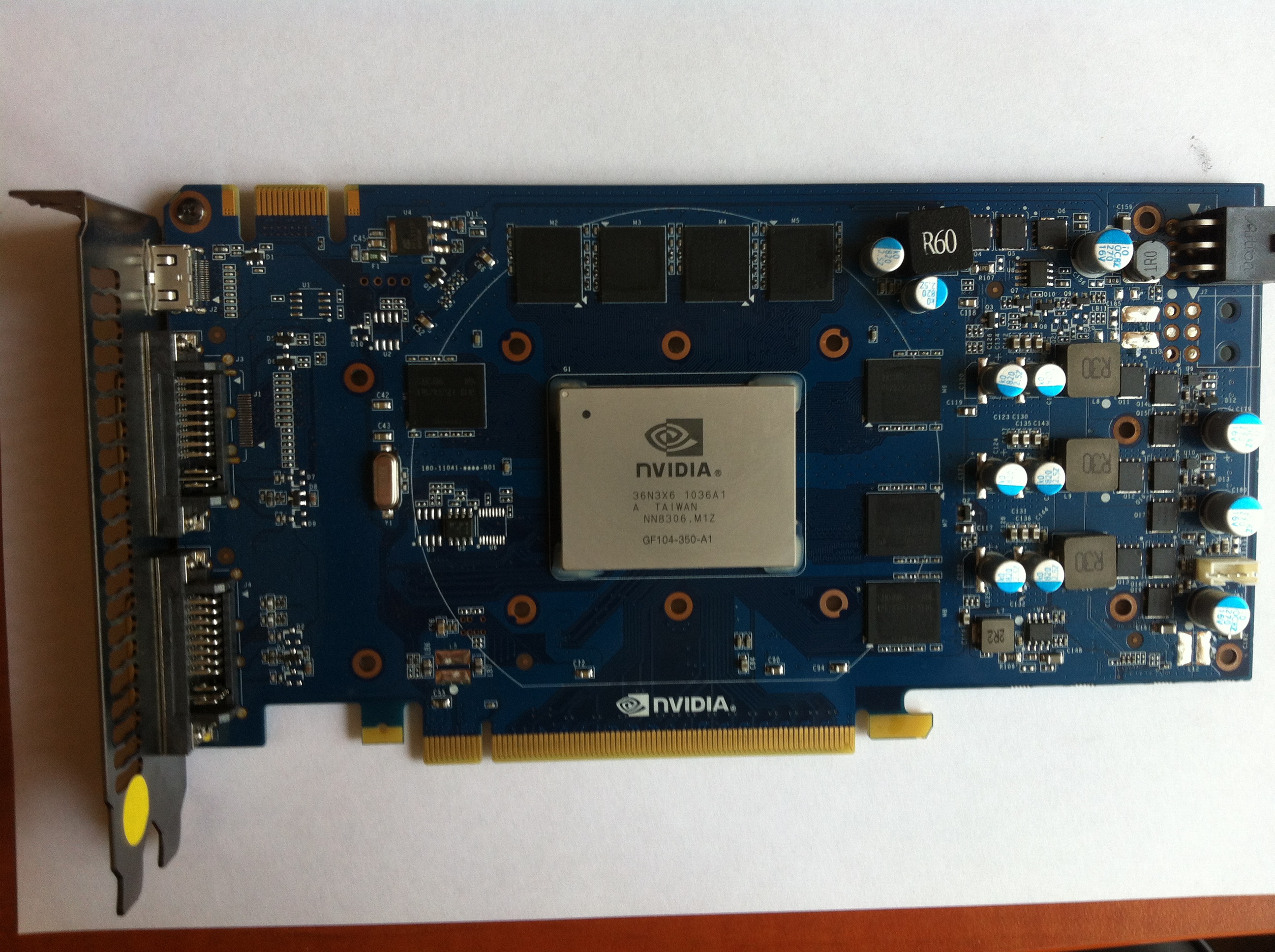

Můžete mi na obrázku zvýraznit na jaké paměti přesně ty hliníkové chladiče nalepit ? dík
