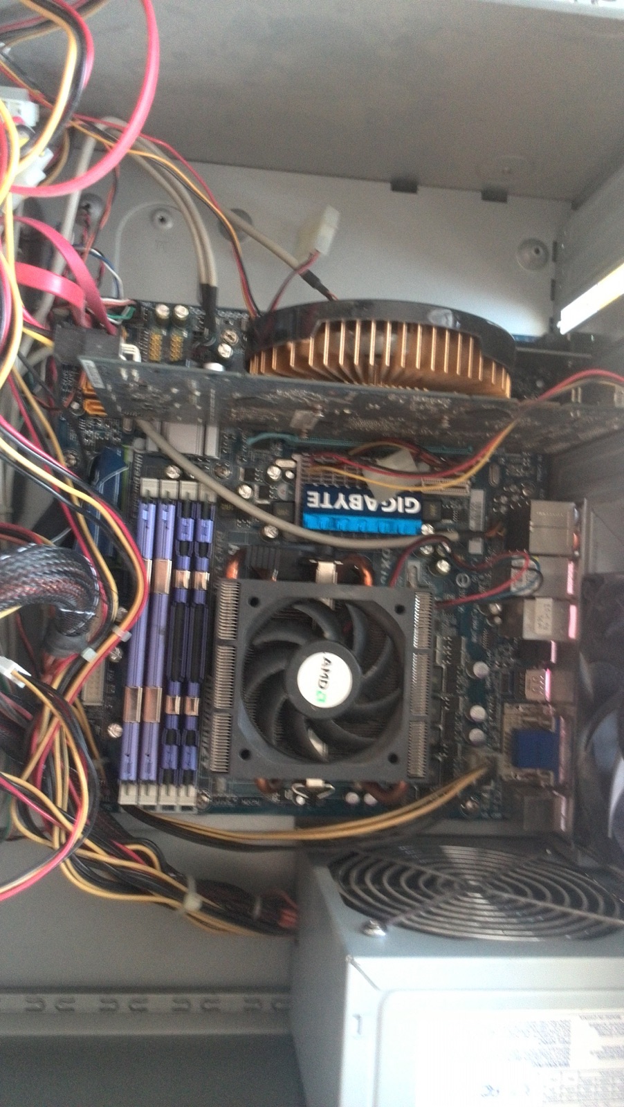

Dobrý den, chtěl bych si koupit nový chladič procesoru (viz níže) a myslíte ze by šel vyměnit pouze větrák? Nebo musím celý i s žebrovaním? A poprosim, da se z této fotky zjistit patice jakou mám? Abych koupil správný procesor?

Jedná se o nějaké AMD AM2, AM2+, AM3, AM3+, FM1, FM2, FM2+, uchycení chladiče je stejné. Ventilátor samotný vyměnit půjde, ale nevím, jaký by to pak mělo význam...

V každém případě zjisti jaký máš procesor.Pak se tu můžeme bavit o chladiči.Vzhledem k tomu,že ten původní chladič má i heatpipe,tak pod ním může být poměrně žravý procesor.Ten zjistíš když klikneš pravým na ikonku Tento počítač - dáš Vlastnosti a tam máš popsán procesor.
