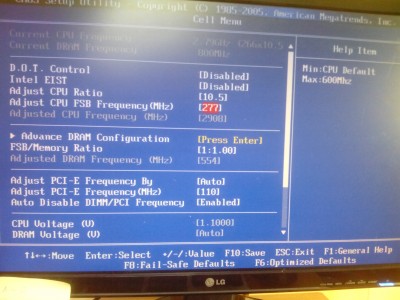

Dodatečně přidáno po 1 minutě 21 vteřinách:
To pci po +10 skoci na 110
Dodatečně přidáno po 1 minutě 42 vteřinách:
Po +10 FSB

Tak je potřeba to srazit zpět na 100MHz, bude to pod tím "auto" co je tam (nejspíš).

A ta frekvence ramek musí být na těch presně na těch 800?

Ne, nech ji co nejníže, ta se doladí potom, ale neměla by jít moc přes těch 800MHz.

Jo nejspis byl problem s tim PCI .. srazil jsem to na z5 na 100 a hry nepadaji ani net nic,obrazovak neblika.Ted to mam na 3,2GHz.. hodim to jeste tak na 3,5Ghz a uz se v tom radsi nebudu hrabat.Jen mi jeste porad s tom ramkou. Plati cim vetsio frekvence tim lepsi ne? takze az budu mit nastaveno pres FSB 3,5 Ghz tak to mam pomoci děličky dostat co nejblize k 800?

Ano, můžeš klidně trochu nad těch 800MHz.
