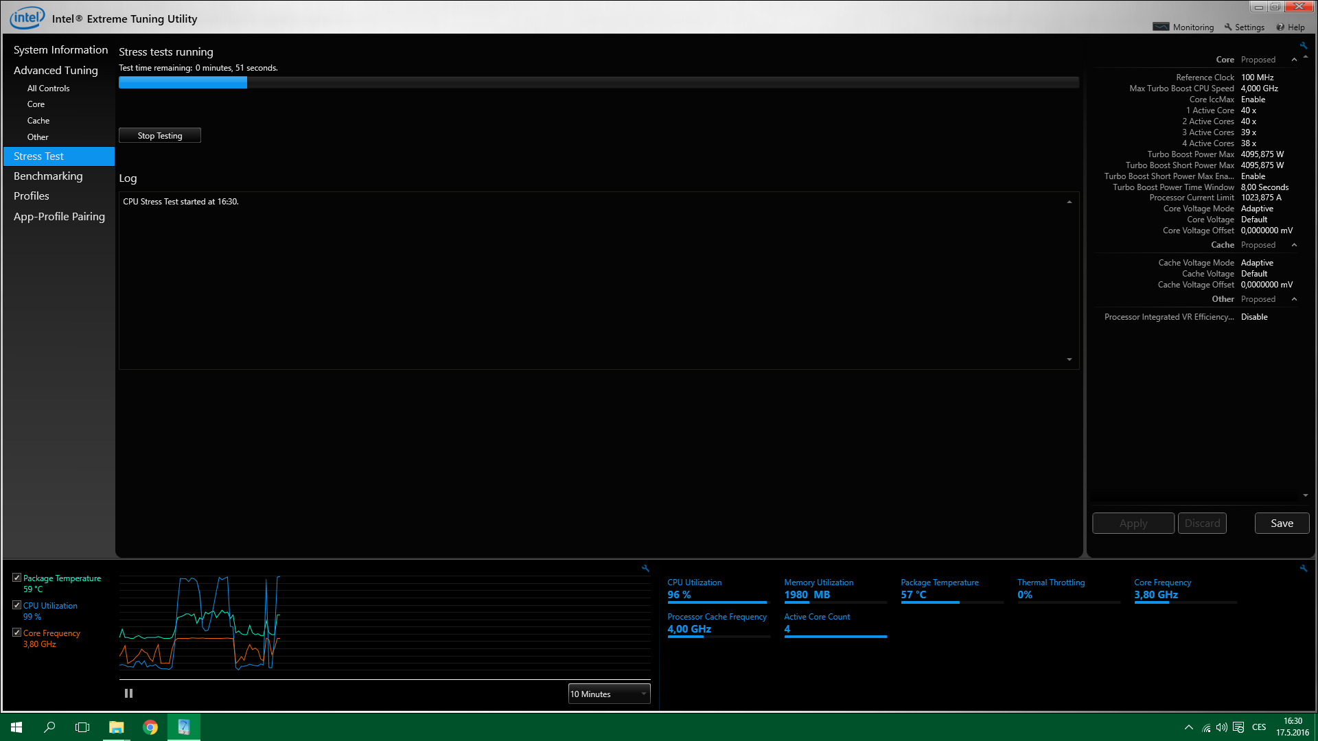

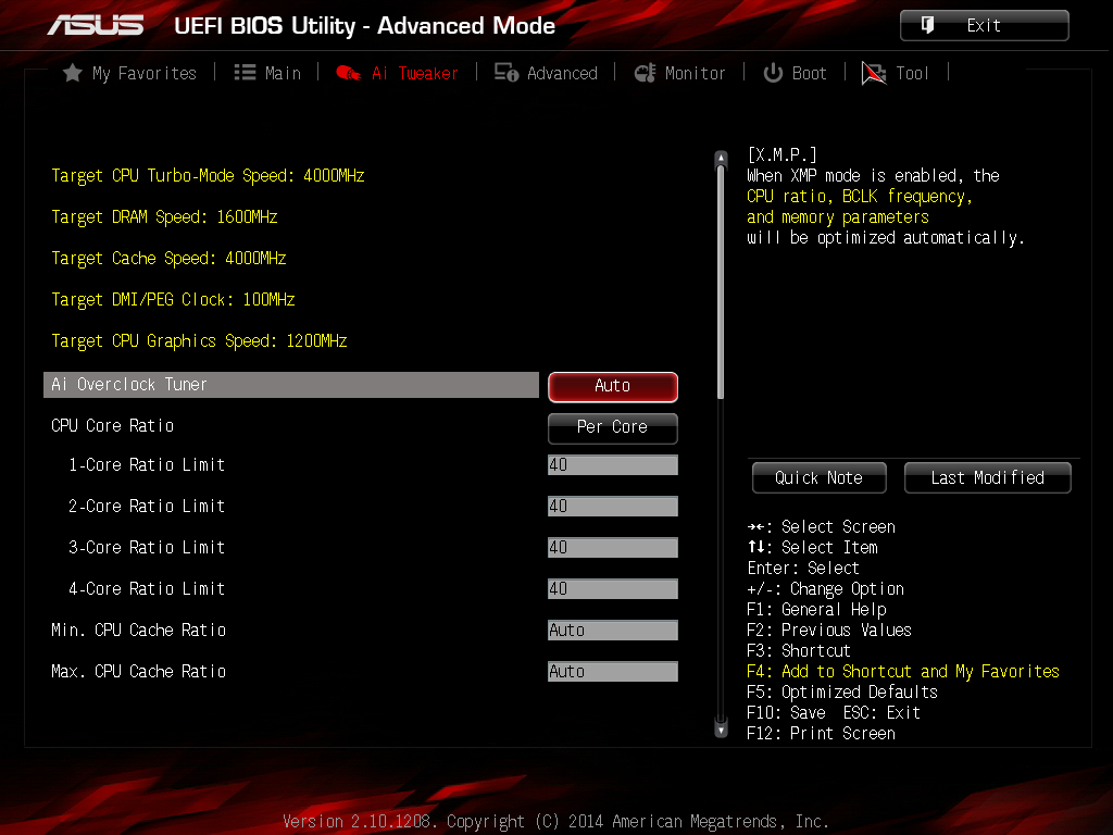

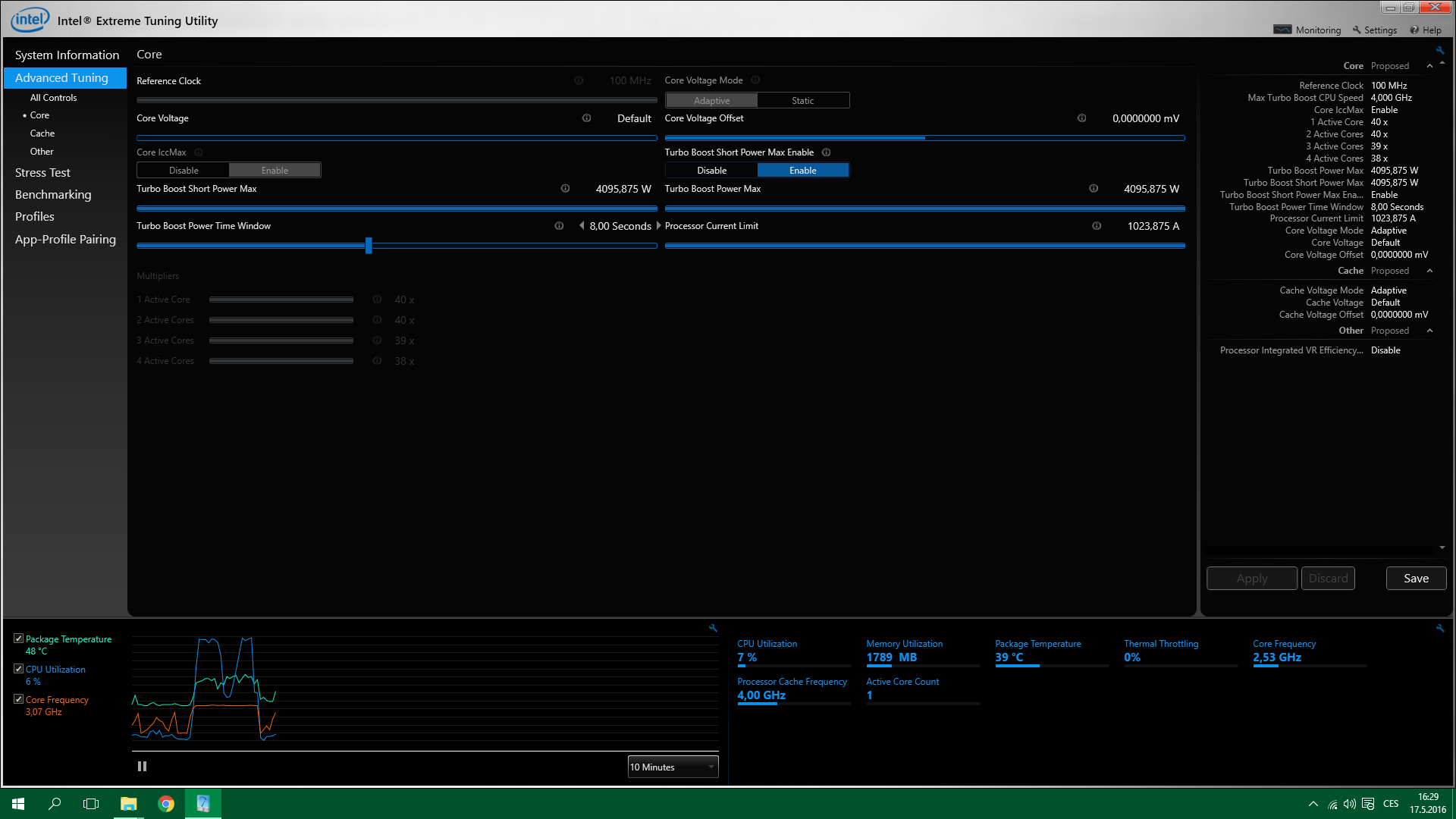

Zdravím, mám procesor Intel Core i7-4790. Základní frekvence je 3,60 GHz. Turbo by mělo být 4,0 GHz. Když ale zapnu Stress test jak můžete vidět na obrázku, maximální dosažitelná frekvence je 3,80 GHz. V BIOSu jsem nastavil jádra na 4,0 GHz jak můžete vidět také na obrázku. Intel Extreme Tuning Utility mi ale ukazuje, že násobič je na první dvě járdra nastaven na 40x, na třetí jádro na 39x a na čtvrté jádro jen na 38x. Pokud zapnu Benchmark a procesor využívá všechna 4 jádra, přes 3,80 GHz se nedostanu. Pokud běží jen na jedno nebo první 2 jádra tak tam těch 3,98 GHz skočí. Chtěl bych se teda zeptat, jestli je nějaká možnost dostat se v Turbu na 4,0 GHz s využitím všech 4 jader.

Problém je v tom, že ty nemáš nastavené
"Intel Extreme Tuning Utility mi ale ukazuje, že násobič je na první dvě járdra nastaven
na 40x, na třetí jádro na 39x a na čtvrté jádro jen na 38x"
Ale máš nastavené, pro 1-2 využitá jádra 40x, pro 3 jádra 39x a pro 4 zatížená jádra 38x. Tedy CPU se chová přesně tak jak má.
