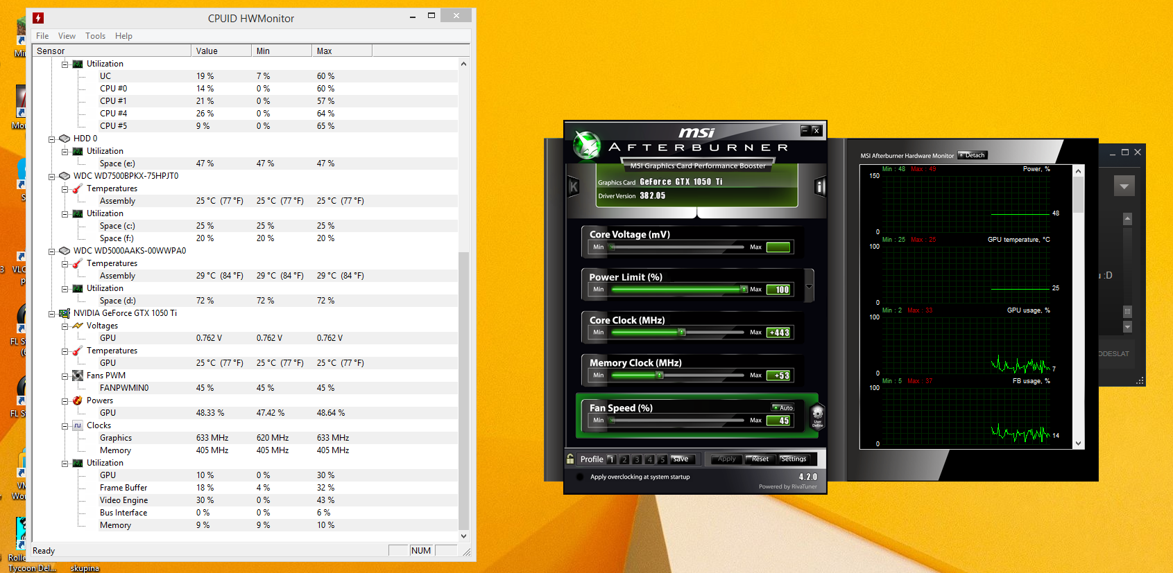

Nejjednodušší je afterburner https://www.msi.com/page/afterburner
Kde můžeš:
1) Nejbezpečnější je prostě posunout kurzor taktů jádra i paměti na nejvyšší hladinu.
2) V nastavení podtrhnout možnost Extend official oc limits tím se ti maximální hladina ještě o něco zvýší, ale na vyšších taktech karta nemusí být stabilní a nevím zda tím nepříjdeš o záruku.
3) Hrát si s voltáží, ale je komplikované povolit v AB aby to vůbec šlo, lehce s tím můžeš způsobit nestabilitu a pokud pokazíš kartu skoro určitě příjdeš o záruku.
Kde můžeš:
- Martab
- Moderátor / člen HW týmu
Guru Level 14
- Příspěvky: 28662
- Registrován: březen 11
Re: Lze taktovat grafiku ? GTX 1050Ti
S Afterburnerem souhlasím, ale asi bych nedával hned MAX. dal bych na MAX powerlimit a pak postupně zvedat takty jádra a VRAM a hlavně, hlídat teploty a stabilitu. na Vcore bych chytal až v poslední řadě...
Tedy bodově:
1) Nainstalovat MSI AF.
2) Nastavit powerlimit na MAX.
3) Zvednout takt jádra posuvníkem (první můžeš po větších krocích, pak postupně zmenšovat) a potvrdit.
4) Otestovat stabilitu (hra nebo nějaký bech. ideálně oboje kombinovat) a hlídat u toho teploty.
5) Opakovat kroky 3) a 4) dokud bude karta stabilní (budou OK teploty, v obraze nebudou artefakty a nebudou padat ovladače).
6) Opakovat kroky 3) a 4) pro takt VRAM.
7) Pokud budeš chtít jít dál, tak můžeš zvednout Vcore, a povolit "Extend official oc limits" a zase opakovat body výše.
Ohledně záruky, tak ta se ztrácí jakýmkoli taktováním, takže je to jedno...
Na těch officiálních nejvyšších taktech by to mělo být stabilní téměř vždy, musel by to být nějaký hodně špatný kus aby to tak nebylo.
Třeba na moje r9 270 má základ na jádře 950 boost 975 MHz, paměti 1400 MHz
offic max oc 1050/1500 MHz bez problému
po povolení Extend official oc limits stabilní na 1150/1600 MHz výše už občas spadne ovladač nebo se objevují artefakty.

Ano, stabilní to být může, ale taky nemusí...
Ještě jsem zapomněl, když budeš taktovat, tak v žádném případě nenastavuj "nastavit takty po spuštění PC" (nebo jak se to jmenuje), v případě nestabilního OC bys to pak musela řešit přes nouzový režim.
