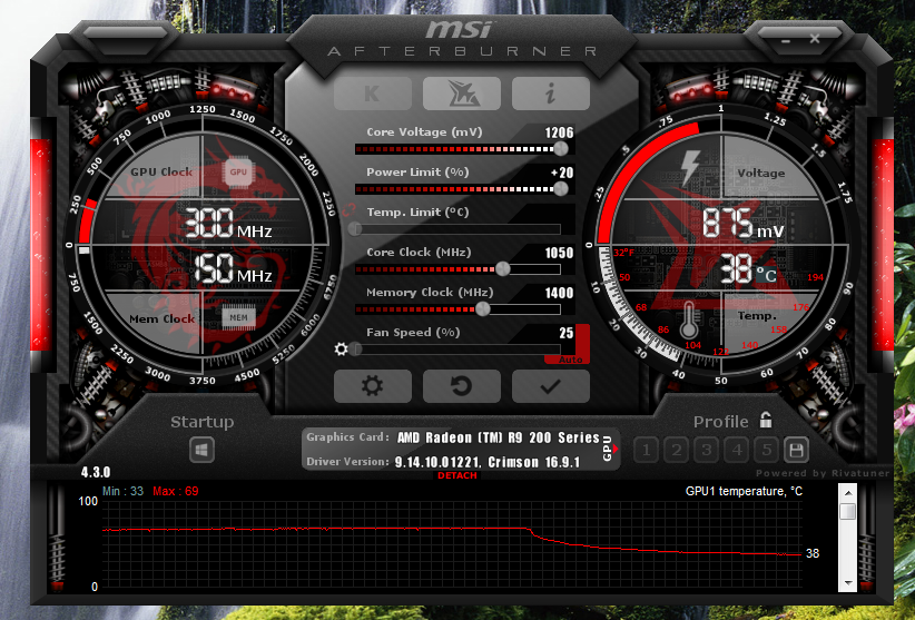

Jo, takhle, jen ty teploty jsou důležité v zátěži, v klidu se po OC prakticky nezmění

Při větším výkonu se počítač zasekl. takže když použiji ten program. Tak automaticky ten počítač se sekne. A zamrzne . Takže to nejde asi taktovat. I o trošku větší výkon mi vždy spadne
Re: Lze taktovat grafiku ? GTX 1050Ti
Na jaké takty si se dostala ?
Doporučil bych resetovací tlačítko, power limit na max, a ze základu bych přidával takt jádra třeba po 50 MHz a otestoval přes Valley stabilitu pokud je stabilní během celého benchmarku, přidal bych dalších 50 MHz, atd.
Paměti moc velký rozdíl výkonu neudělají, taktoval bych hlavně gpu.
Dala jsem pak trošku víc. Ne moc. Při startu jak to bývá. Tak to i ta trošička vadí.. Prostě zežloutne monitor a sekne se počítač. Pak musím natvrdo resetovat počítač

Napálila jsi to hned napoprvé moc, takže to nezvládl.
Memory clock zkus + nějakých 300 až 400, coreclock bych začal na +100.
Pak musíš postupně zkoušet stabilitu a zvyšovat po malých krocích (třeba přidat +20 MHz, otestovat), případně přidat trochu tu voltáž. A ideální by bylo zvýšit powerlimit, to nenabízí? Takhle tě možná bude brzdit powerlimit někde.
