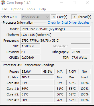

Nastav Vcore na 1,2V a násobič 40X . Pokud to bude stabilní,tak zvedej násobič po jednotkách. Myslím,že na 44X se dostaneš bez problémů.

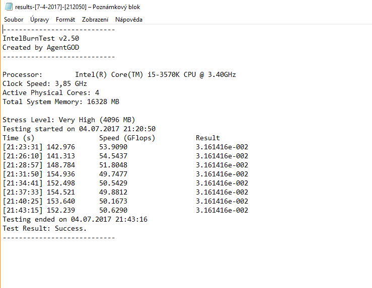

Lze postupovat tak, že budu zvyšovat násobič (Speed ratio) vždy od jednotky od 34 a zatěžovat intelburntestem a zároveň nechat napětí na auto ? V nabídce jsou jinak možnosti navýšení v setinách nebo dokonce tisícinách V, tak nevím kolik přesně tam nastavit.
Dodatečně přidáno po 8 hodinách 54 minutách 34 vteřinách:
Tak zatím jsem na 3,8 GHz. Zde přikládám nějakou dokumentaci, testem od intelburntestu to prošlo, teploty se mi také zdají přijatelné, tak prosím o nějaké potvrzení a když tak budu pokračovat až do těch 4-4,2 GHz. Nerad bych překročil teplotu 70 stupňů.
