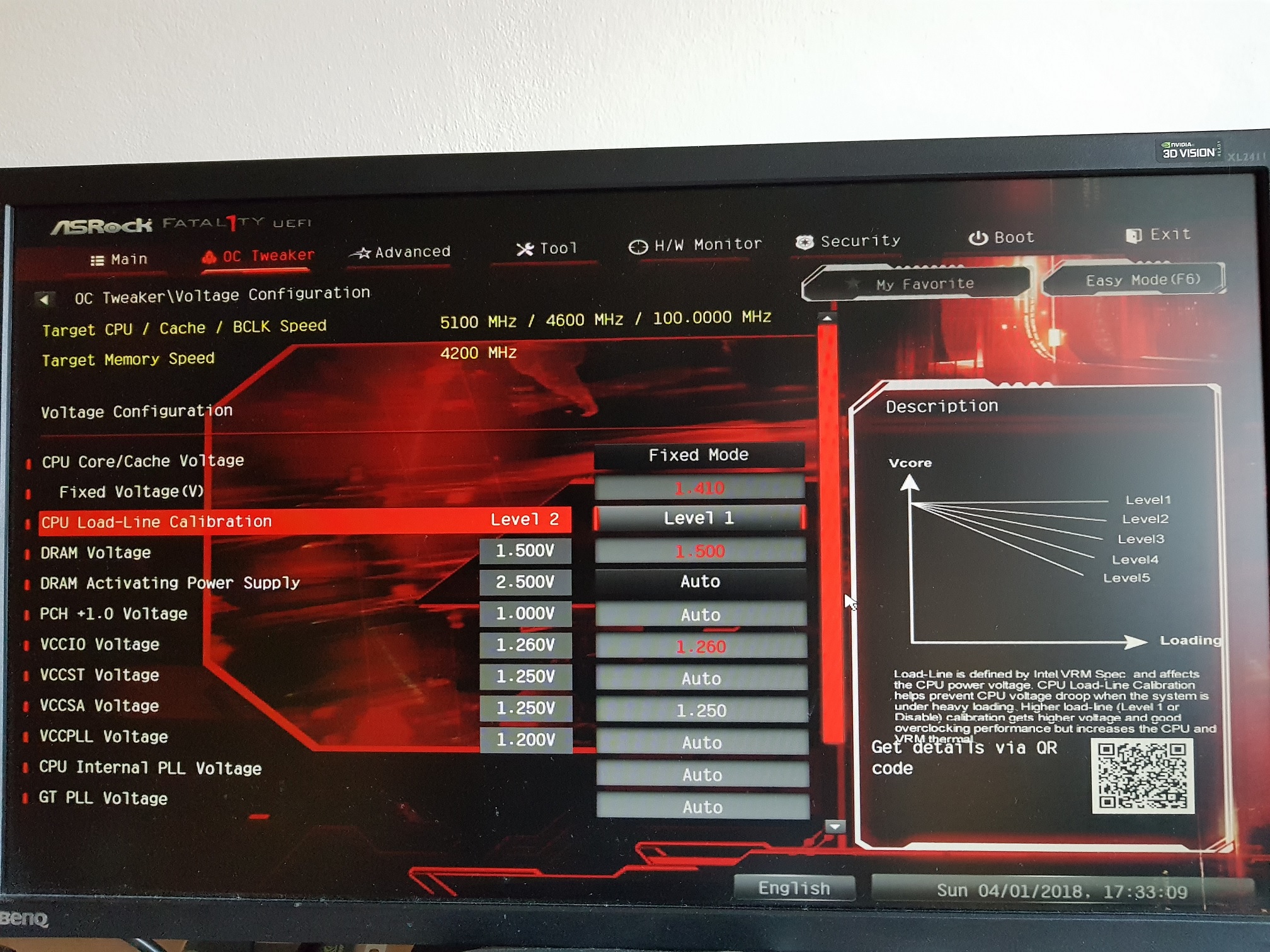

Já jsem to původně totiž pochopil obráceně. LLC právě slouží k tomu, aby to snižovalo napětí v zátěži. Takže ten obrázek, který mám v biosu, je správný.
Na tom grafu je Vcore a čím vyšší LLC level, tím větší pád napětí, když je CPU v zátěži. Jediný rozdíl je v tom, že Asus desky to mají přesně obráceně 1= nejvyšší pád ; 7= konstantní. A taky tedy v počtu levelů na AsRock jich mám jen 5. Princip toho, co LLC dělá by měl být všude na Z370 deskách stejný.

LLC nastav takový, aby ti napětí v zátěži nedropovalo a bylo co nejblíže hodnotě, kterou si nastavil v biosu. Nějak nechápu nad čím pořad špekuluješ. Každá deska to má prostě jinak. Na Z170 ASRocku bylo ideální LLC 2. Na nových Z370 deskách od ASRocku je to LLC 1. Na ASUS zase LLC 6.

Funkce je dobrá k tomu, aby CPU měl vždy dost proudu k udržení stabilního napětí. Pokud není přetaktovaný, tak stačí proud co dodá LLC 5. Pokud ho ždímeš, tak už nestačí proud a je třeba LLC nižší, které pumpuje na vyšší frekvenci a tím dodá více proudu, jelikož vícekrát za sekundu dodá dávku proudu a tím je celková dodávka v čase vyšší. Proto se ti hřeje víc VRM, jelikož zpracovává víc dodávek proudu a tím vznikají tepelné ztráty a zvyšuje se celková spotřeba počítače.
Mělo by logicky stačit nižší nastavené napětí CPU k udržení funkčnosti v kombinaci s nižším nastavením LLC (asrock), jelikož se tolik nepropadne v zátěži.

Pokud máš povolené úsporné stavy, tak je v idle napětí menší než 1 Volt, tak nevím proč operuješ s vyšším napětím v idle, když to připadá v úvahu jen při fixním napětí. Když potřebuješ vyšší napětí, tak použiješ offset, který se přičte ke stavu VID a tím zase budeš mít v idle menší napětí, jelikož VID při idle je vždy definováno menší. Pokud chceš 1.4V, tak podle toho kolik nastaví automatika při těch tvých 5G a LLC 1 vypočítáš kolik je potřeba pro offset nastavit.
