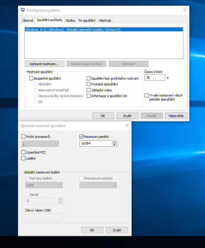

Ještě mě napadlo, mohl by jsi zkusit maxmem (omezit kolik RAM může systém využít):
Otevři Konfiguraci systému, záložka Spuštění počítače, Upřesnit možnosti, odškrtnout a přepsat maximum paměti. Klidně nastav něco jako 5GB, je to jen na jedno spuštění (pokud nezatrhneš "Trvalé nastavení všech položek spouštění"). Pak restart systému, po něm by ve Správci úloh mělo být omezení vidět.
