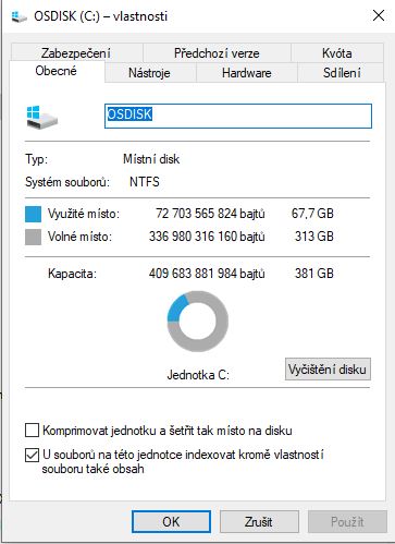

Re: Odstranění aktualizací
V okne "cisteni disku" zadna komprimace dat na disku neni.
Je o uroven vyse, ve vlastnostech disku.

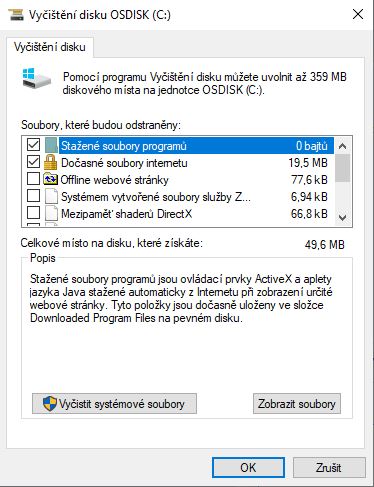

Otevřel jsem téma ještě. Petře. Opravdu tam ta komprimace je. Jedná se o WIN 10. Navedu na okno:
Dole na liště vedle START je Lupa/ napiš -vyč- objeví se v okno- Vyčištění disku/ vyberte jednotku/ OK/ Soubory které budou odstraněny/ a zde je v okně položka ,,Komprimovat jednotku operačního systému. Já tam mám 5.99GB. Položku mohu zaškrtnout nebo ne.
A nyní mě zajímá, co tím myslí tvůrci. Mimo jiné jsou tam možnosti jako: Stažené soubory programů, Dočasné soubory internetu, Dočasné soubory, Miniatury a pod. Tyto odstraňuji. Ještě v tomto okně vlevo dole je možnost ,,Vyčistit systémové soubory". Zde jsem zjisti, že pokud toto udělám, tak se smaže Bod obnovy-(to jen pro informaci).
Takže k té komprimaci: Na co tam je ??? Co se bude komprimovat. Pokud něco komprimuji tak to zabere nějaký čas. Ale jistě tam je něco i potřebného pro chod PC a pokud se to bude při činnosti PC potřebovat, zabere to jistý čas pro Dekomprimaci. Podle mě by se měly komprimovat pouze nepotřebná data a ne Jednotka operačního systému. Je to blbost či cooo ...
Jinak jsem se snažil snad popsat otázku podrobně.
Ja mam polozku "komprimovat jednotku" pouze ve vlastnostech disku, nikde jinde.
Ta komprese je v realnem case, zpomaleni neni v praxi viditelne.
Neumím vložit obrázek sem. Poslal bych snímek nebo třeba výstřižek nebo print screen. Jak se sem dávají.
Popotáhl jsi to ve Vyčištění disku dolu?
Popíši to:
Pomocí programu Vyčištění disku můžete uvolnit až 6.03 GB diskového místa na jednotce (C:).
Stažené soubory programů 0 bajtů
Dočasné soubory internetu 1,41MB
Systémem vytvořené soubory služby Z... 3.60KB
Komprimovat jednotku operačníhu syst... 6,01GB
Mezipaměť shaderů DirectX
Soubory Optimalizace doručení 464KB
Hybridní realita 0 bajtů
a zde 5 dalších.
Popíši to:
a zde 5 dalších.
Neni to nikde.
Z logickeho hlediska je pochopitelne nesmysl, aby aktivace/deaktivace
komprese souboru byla ve vypisu souboru, ktere maji byt odstraneny.
Ve Windows je ale mnoho veci, ktere logiku popiraji, takze u nizsi edice
to tam klidne byt muze.
Ja bych to urcite nezapinal.
Pokud jde o zapis na SSD, to vubec neres, jeste se nam nestalo, aby SSD odeslo
na pocet zapisu ani po 5-7 letech nonstop provozu, i kdyz je SSD jako jediny disk.
Je absolutne zbytecne resit, co se uklada na SSD a ztracet cas nastavenim a optimalizaci.
