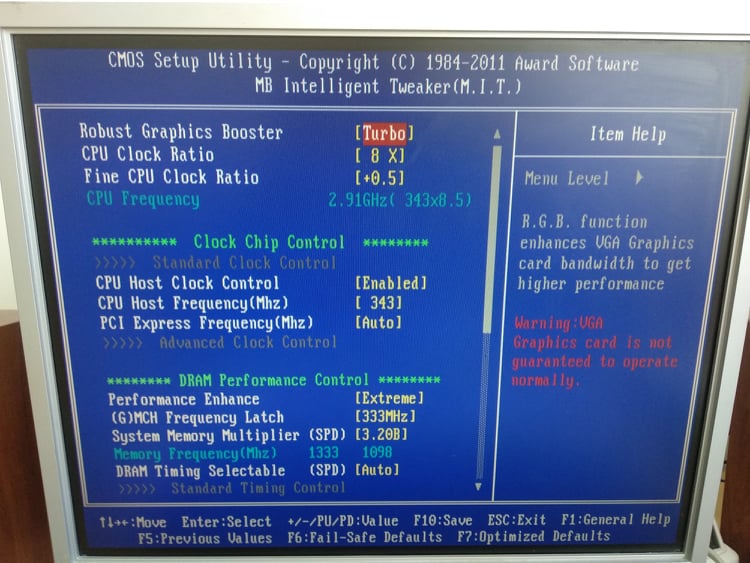

Umíte někdo taktovat v tomhle biosu? Za Boha z něho nemůžu dostat víc jak 100 Mhz navíc. Furt mi po nastavení a restartu vypíná, prostě se vypne a skočí do původního nastavení už jsem vypnul snad všechny ochrany, všechny kontroly a furt to prostě vypíná, přidávám FSB po jednotkách a stejně prostě vypne.

Super, takže máš ještě LGA775, tam bude nejspíš problém se "STRAP" (dělička severního můstku). Pokud si pamatuji správně, tak Gigabyte to mívali navázané na násobič VRAM. pokud vidím správně tak na těch screenech je to "System memory multiplier", STRAP potom udává to písmeno za číslem (na screenu B). Ty v podstatě měníš FSB (= CPU host frequency * 4), ale tím měníš i takt severního můstku, musíš ho udržovat kolem 1333 MHz (některé desky zvládnou i více, ale tvá asi ne). Bohužel už si nepamatuji, jaké písmeno odpovídá jaké děličce, musíš vyzkoušet (už je to dávno co jsem se tím zabývat :/ )

Další věc je, že ty máš chipset P41, který míval strop někde kolem 350MHz, čemuž jsi už hodně blízko a může to být také důvod.

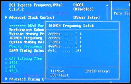

skvělý děkuju! Na té stránce o lga775 je tenhle obrázek a píše tam že procesory od x38 vejš tuhle volbu na 400 mhz mají, boužel já mám procesor x32. Ještě to pročtu, zkusím mu napsat, píše tam něco o změně registrů desky přímo z Windows pomocí programu WPCREDIT. Tebe napadá něco jak to ještě zvednout? 100Mhz mi přijde málo, díky michal

340-350MHz jako základní frekvence FSB (někdy udávaná jako *4). Výsledná frekvence CPU je pak dána touto základní frekvencí * jeho násobič. u tebe je to v základu
333 MHz * 8.5 = 2830,5 MHz jako výsledná frekvence CPU. Po "přetaktování"
350 MHz * 8.5 = 2975 MHz
Abys získal celkovou frekvenci CPU 3.5GHz, musel bys zvýšit FSB na 3500/8.5 = 412 MHz. Což tvůj chipset není schopný ustát, ten má limit okolo těch 350MHz (tvůj CPU má základní parametry 2833 MHz a FSB 1333 (333) MHz s násobičem 8.5x). Jediné jak dostat vyšší výkon z CPU je koupit jiný, který má nižší základní takt FSB (třeba Q6700 s 2667 MHz a 1066 (266) MHz s násobičem 10x). Z toho Q6700 bys byl teoreticky schopný dostat 350 MHz * 10 = 3.5GHz. Nebo nějaký Core 2 Extreme s odemčeným nádobičem. Ale finančně to nemá smysl měnit CPU.
Nebo pak sehnat desku která má chipset, který snese vyšší takt FSB (má nastavitelno děličku pro STRAP, PCIe a další), bohužel s podporou DDR3 jich mnoho není (běžně dostupná je ještě chipset P45, který má strop kolem 415 MHz FSB). Ale to jsou všechno nemalé náklady navíc a přínos výkonu zanedbatelný (už jen o málo dražší modernější CPU s deskou podá výrazně vyšší výkon).
