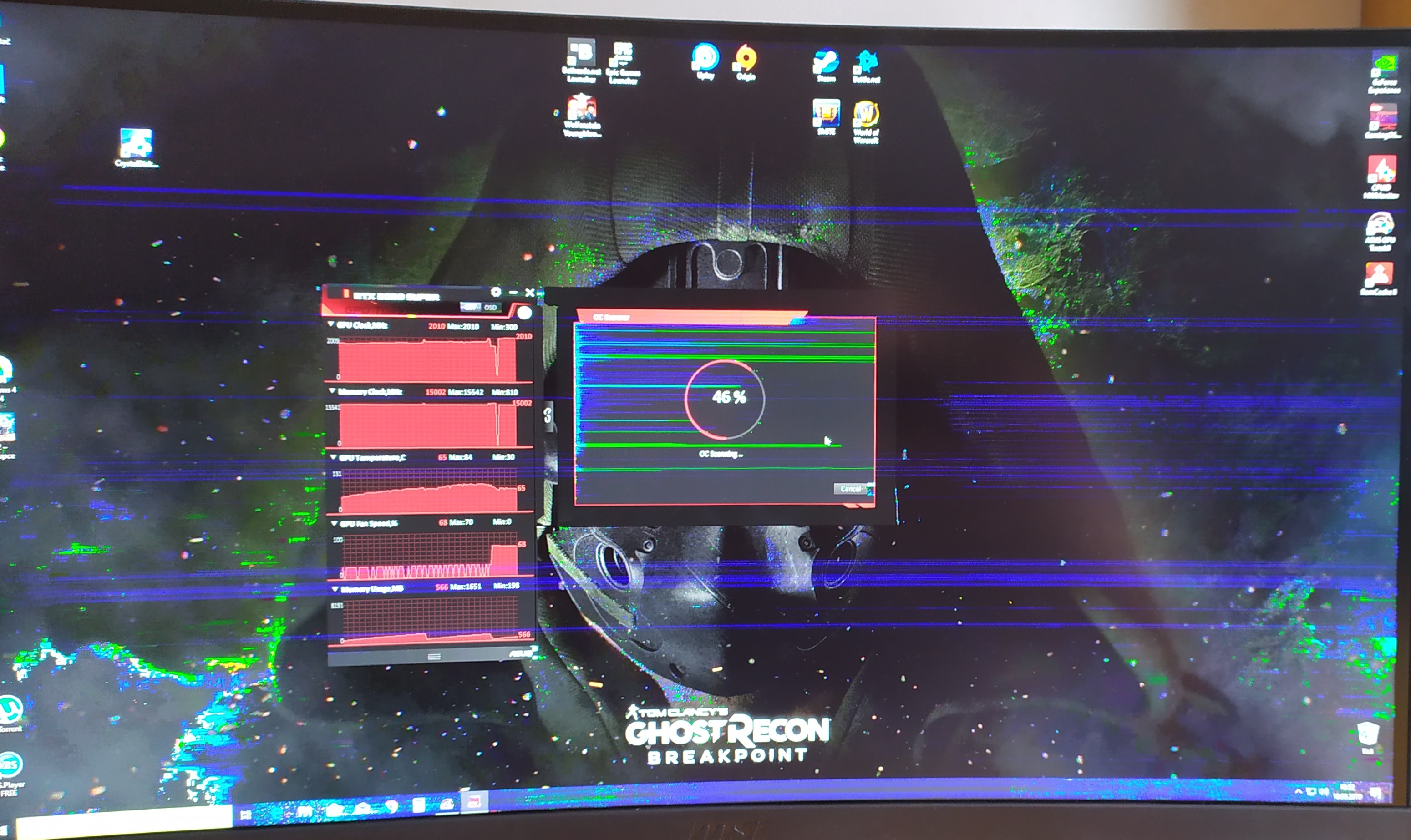

Ahoj. Můžete mi prosím vás někdo poradit co je špatně ?
Mám grafiku rtx2080super. Použil jsem program Asus GPU tweak a spustil OC scanner, nemám s taktováním žádné zkušenosti takže jsem si ručně nic nenastavoval a nechal doporučené nastavení od toho programu.. Při testu vše probíhá v pořádku dokud grafika nedosáhne na 84 stupňů. V ten okamžik na vteřinu zhasne monitor znovu se rozsvítí ale obraz vypadá zle. Přikládám foto.
Nevěděl jsem co se to děje ani jak se toho zbavit tak jsem pouze vytáhnul a opět zapojil kabel HDMI do monitoru a obraz byl zase v pořádku.

Co je spatne ? Karta pretaktovana na vic, nez zvladne.
Jestli to dela i na zakladnim nastaveni, je vadna karta.
Re: Rtx 2080s
Na základním nastavení je vše v pořádku. Při tom testu se navýšilo GPU boost clock +20, memory clock +20 a power target +10% Jen se mi zdá divné že při tom testu se větráky grafické karty neroztočí na víc než 27%. Radši to nechám v základu chtěl jsem jen získat zase nějaké info/zkušenosti na víc.
Re: Rtx 2080s
Proto bych v životě nikdy nepoužil automatické přetaktování. Skoro vždy to dopadne buď takto - nestabilita - nebo to použije tunu napětí = vysoké teploty a brzká smrt komponenty.

Prosím vás a dokázal by mi tu někdo poradit jak to správně taktovat ? jak už jsem psal já tomu nerozumím abych si to taktoval sám a opravdu nerad bych si to nějak odpálil. Nebo se na to radši vyprdnout když tomu nerozumím ? Díky

nech to rači v dyfólt nastavení, dyk má sil dost ne?
Re: Rtx 2080s
Potenciál k přetaktování tam stejně není zas tak velký, klidně bych netaktoval.
O odpálení se bát nemusíš, nVidia má karty tak moc zamklé, že na nich nejde nic odpálit
což je spíš smutné než k úsměvu.
Ale kdyby jsi i tak chtěl, jako první vymaxuj power limit. Můžeš vymaxovat i napětí, ale to může výsledek přetaktování i zhoršit, protože se zvýší spotřeba a karta bude dřív narážet na ten její ultra nízký power limit.
Musíš si najít nějaký program, který umí pořádně zatížit GPU - Furmark, Witcher 3 nebo 3DMark poslouží dobře. Začni zvyšovat takt paměti, zvyšuješ dokud ve hra/stress test nezačne padat nebo mít chyby v obraze (což se podařilo tomu programu), když narazíš na limit třeba u +600MHz, snížíš to na +550MHz a uložíš. Pak děláš to stejné s frekvencí jádra - postupně zvyšuješ, dostaneš se třeba na +220MHz, sniž na +180MHz a ulož.
Re: Rtx 2080s
Bud si o tom něco pořádně přečti nebo si zavolej někomu, kdo tomu rozumí, nechat to na automatice většinou fakt nebývá dobré, i když jsem zase na tenhle program slyšel celkem chválu. Koukni na net, na recenze 2080s, najdi si nejlépe tu samou verzi jakou máš ty. Koukni jaké OC možnosti v těch testech třeba zvládli a zkus nastavit o něco nižší hodnoty. Samozřejmě pokud se obraz v jakémkoliv okamžiku rozpadne, OC nebyl úspěšný a je třeba začít znova.
Jak psali kluci, zvyš power limit, tím se zvýší šťáva co si karta může brát, s tím se ovšem často úměrně i automaticky zvýší napětí, takže pohledat ideální hodnoty napětí a nastavit ho klidně napevno, at to nelítá na šílené hodnoty.
Nejefektivnější je většinou taktovat pouze paměti, takt jádra má na výkon dost minimální vliv a zvýšním jeho taktů, které často bývají už dost vysoko, vyženeš právě většinou napětí a vše nahoru. Takže bych si zkusil prvně pohrát jenom s frekvencí pamětí, k tomu nastavil úměrné napětí a zvýšil power limit. Ty hodnoty o které to zvýším si někde dohledám a použiju spíš ještě menší. OC není o tom, prvdou tam to nejvyšší, co mi to umožní a dát ok, to se na to radši vykašli, bývá to drbačka na několik hodin u každého komponentu, než se většinou najde idální nastavení.
