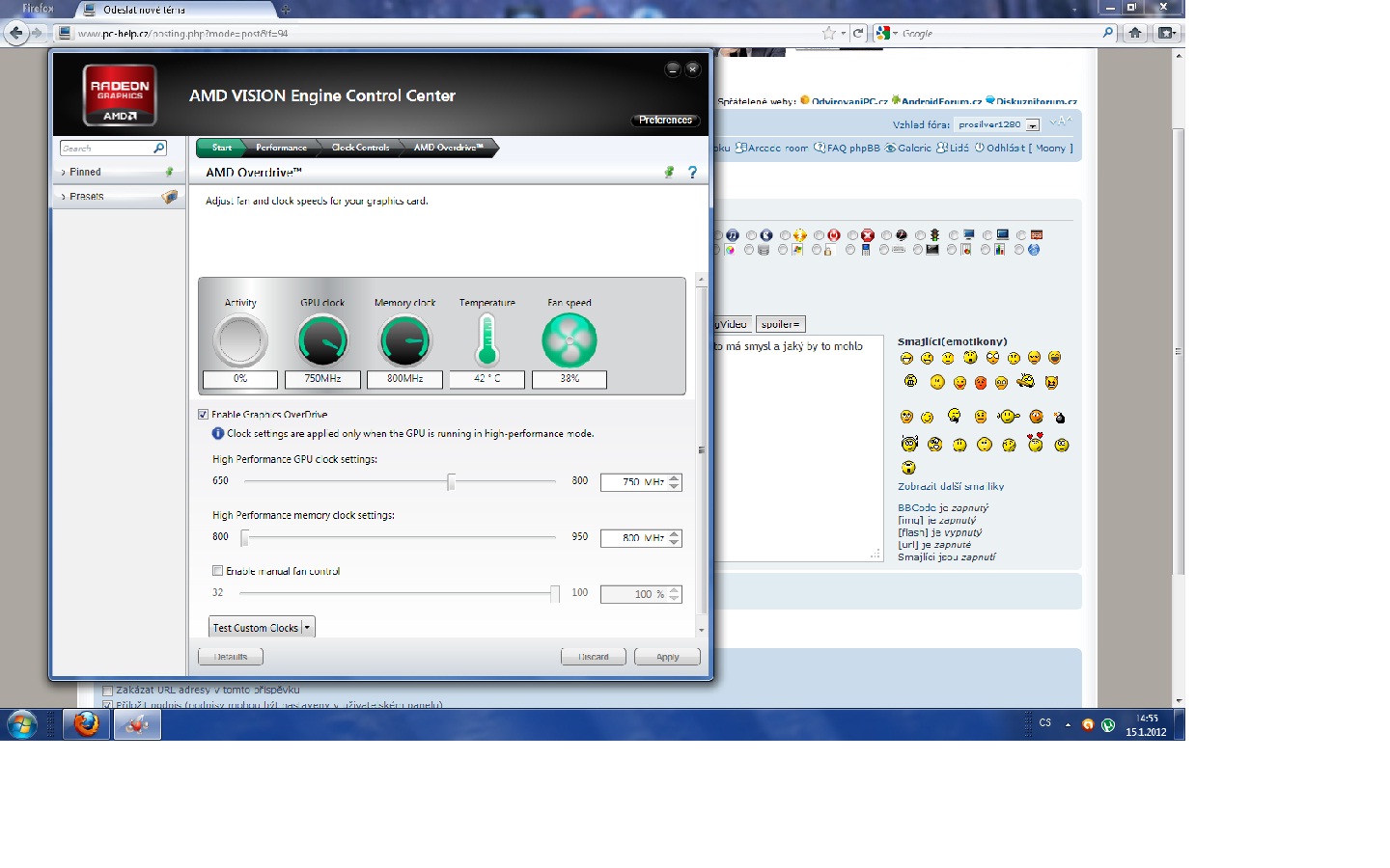

Všiml jsem si v CCC, že lze pomocí integrované utilitky nataktovat moje grafika ATI Radeon HD 4670. Zajímalo by mě, jeslti to má smysl a jaký by to mohlo mít i případné negativní následky?

Bude mít vyšší výkon. Negativní následky hlavně vyšší teploty.

Tuto grafiku jsem měl.Taktovat šla jen do určité hodnoty,poté již byl problém při hraní ,že se obraz ,,rozpadl.'' Chce to najít tu správnou hranici,kdy je karta stabilní.Výhodou je ,že tato karta moc nehřeje a tudíž odpadá problém s přehříváním.

Tak bych to mohl udělat přes tu utilitku AMD Overdrive a nechat to samo nataktovat nebo je lepší ručně?

S ručním taktováním se dostaneš dál, klidně to první nech nataktovat na AUTO a pak to dolaď ručně.

To jakože budu posouvat ty ukazatele? No zkusím AUTO a pak dám sem obraz.

No tak asi ty takty tý grafice diktovat nebudeš :D . Ano budeš posunovat ty "šoupátka" směren doprava (myslím že je to napsaný i v tom textu co jsi potvrdil než se ti to okno otevřelo)

1. pokus - v taktování jsem měl možnost nastavit Auto Tune a pak ALL Autotunable GPUs (Default) nebo ATI Radeon HD 4600 Series (W193WL - monitor). Dal jsem první možnost a dostal jsem se na GPU: 790 MHz a Memory: 935 MHz. Dal jsem i Test Custom Clocks a výsledek: Failed..
2. pokus - GPU: 790 MHz, Memory: 910 MHz a výsledek: Passed
Výchozí hodnoty: GPU: 750 MHz, Memory: 800 MHZ. Během taktování mi jela grafika i na 99 % výkonu a teplota stoupla nanejvýš na 62 °C

Testuj to třeba FurMark a hledej známky nestability

Taktování jsem zrušil a obnovil nastavení na výchozí hodnoty, protože teplota GK byla neúnosná - 65-70°C. Při standartních hodnotách mi GK jede na 50-55°C.
Jinak v klidu jsem měl 55-60, při výchozích hodnotách mám v klidu 35-45°C. Ve hrách žádný rozdíl.

Já měl asus 4670 a po taktování teploty max 58 °C. Je fak,že jsem měl dobře větranou skříň.
