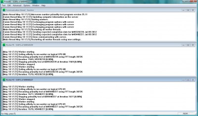

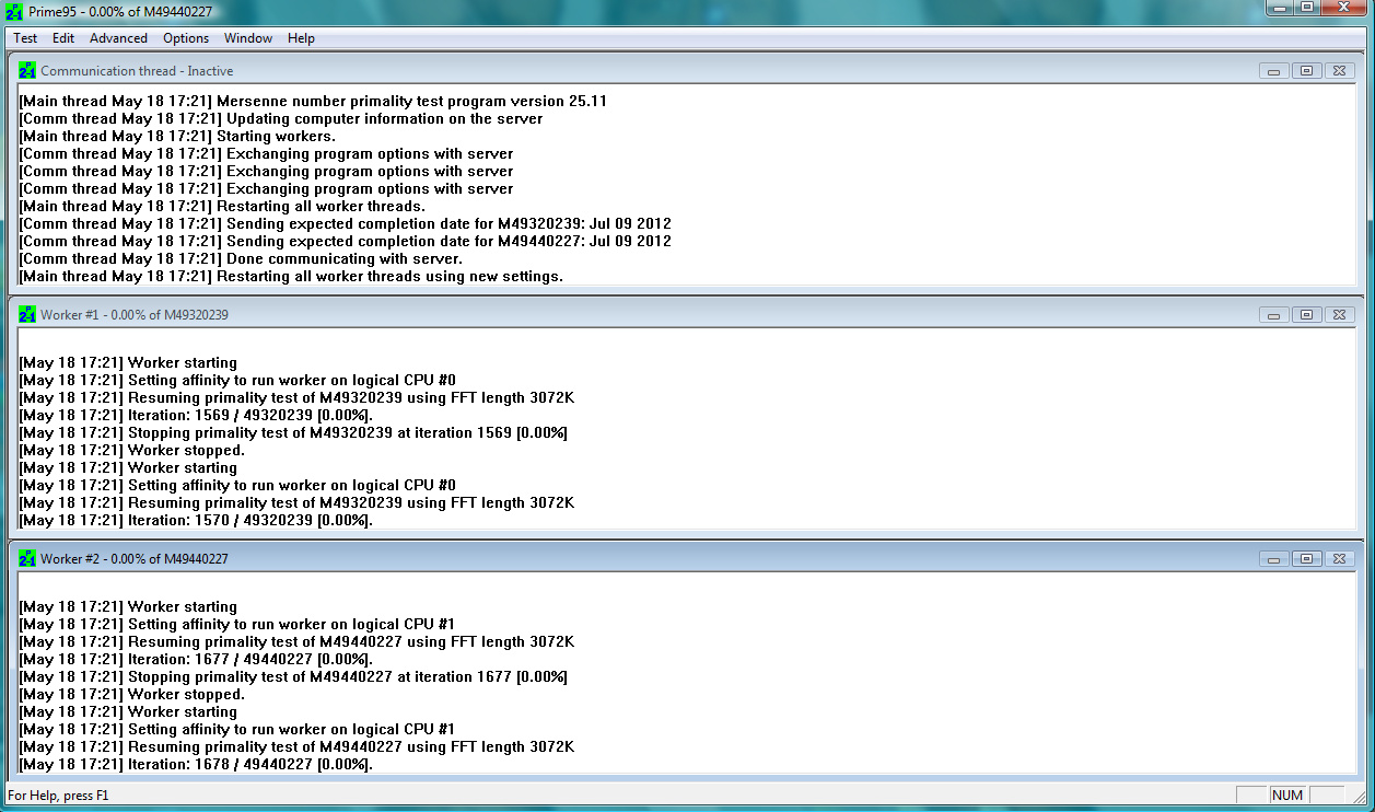

Tak postupuju podle návodu jen v tom prime95 se nevyznám ale podle hwmonitoru jsem na 59 stupních. Vysvětlíš mi co hlídá to prime95. Nejsem zrovna angličtinář. A ještě se chci zeptat jestli je někde vidět na kolik MHz ten procesor právě běží?

Na kolika MHz je můžeš kontrolovat v CPU-Z, a v tpm Prime by svítil červeně ten čtvereček (ten co je teď zelený), jestli tak ten prime nech po několika pokucech vždy běžet delší dobu (třeba 1x za 5 zvýšení) čím vyžší budeš dosahovat frekvence tím častěji.

Prime nic nemonitoruje. Zatěžuje CPU aby bylo možný ověřit jak se bude chovat po přetaktovaní. Tjs. stabilita a teploty, který měříš práve HWMonitorem.
