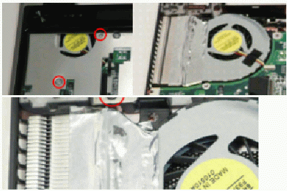

potřebuji vyčistit tento noťas a ne a ne se mi to podařit. Vyndal jsem všechny šroubky zezadu i pod klávesnicí a prostě mi to nejde rozebrat (drží jak židovská víra), abych se dostal pořádně ke chlazení. Pod klávesnicí je trošku vidět jenom ventilátor, ten jsem profoukl, ale není to ono, chtěl bych to pořádně vyčistit.
Nemáte někdo zkušenosti s čištěním Acerů, nebo i konkrétně s tímto?
Byl bych za každou radu moc vděčný. :bigups:

Podle jisteho dokumentu (kupodivu 1.odkaz na Google) uz nemusis dal rozebirat. Staci spejli zaseknout vetrak a profounkout z obou stran. Vice viz. obr.
5820TG vent
