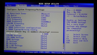

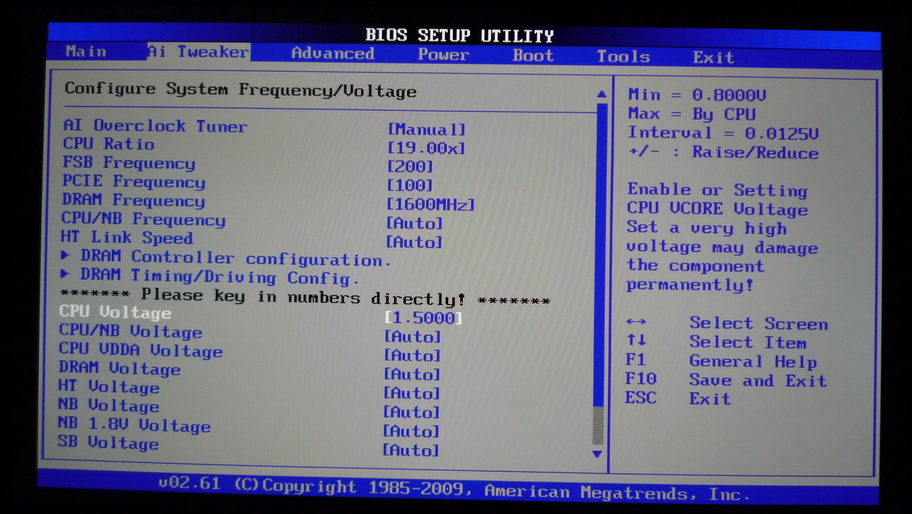

A měníš správnou hodnotu? Vyfoť u obrazovku v BIOSu kde to měníš.
andrej71
Příspěvky: 178
Registrován: prosinec 14
Re: Taktovanie AMD
Příspěvekod andrej71 » 28 led 2015 12:46
je i vyznacene bielou farbou, a hodnota tam je 1,5000
