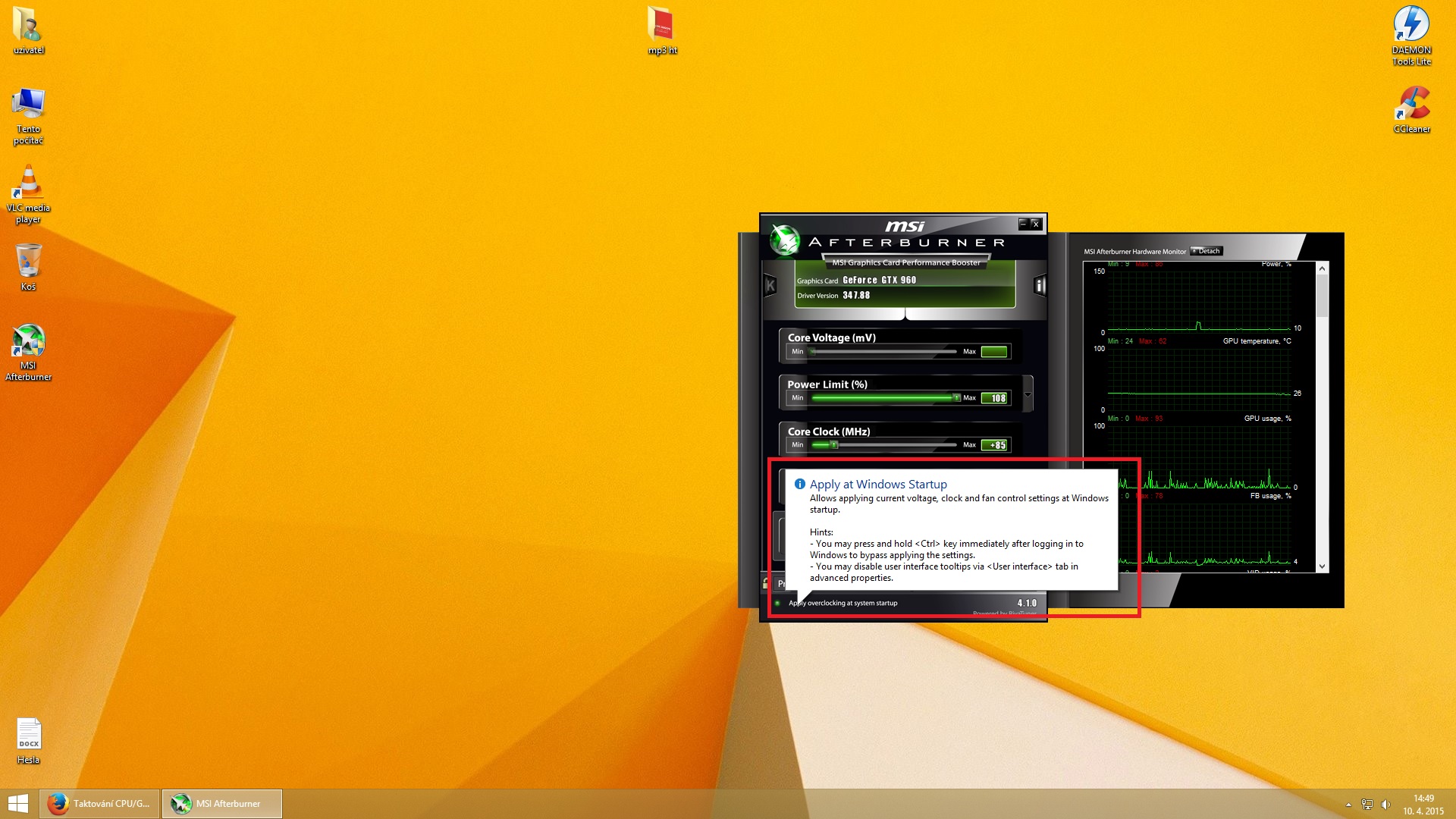

- satik
- Level 6
- Příspěvky: 3509
- Registrován: leden 15
- Bydliště: Krkonoše
- Kontakt:
Re: Taktování CPU/GPU
Zaškrtnout, pokud to nechceš při každém startu PC aktivovat ručně :)
PC: MSI RTX 4090 Suprim X, AMD Ryzen 9 7950x3D, ASUS Crosshair HERO X6670E, 64GB RAM@6000CL30, Fractal Define Torrent, Seasonic PRIME TX 1600W, SSD Seagate Firecuda 530 M2 2TB +
4TB + 4TB SATA Micron 5200 ECO
Periferie: Samsung Odyssey G9 Neo + 2x AOC AG271QG, Razer Deathadder, Ducky Shine7, Steelseries QcK+, Beyerdynamic MMX300, Valve Index
- Martab
- Moderátor / člen HW týmu
Guru Level 14
- Příspěvky: 28662
- Registrován: březen 11
Pokud teprve hledáš stabilní takty, tak v žádném případě nezaškrtávat, pokud máš již nalezené stabilní takty, zaškrknout ať to nemusíš pokaždé nastavovat.
