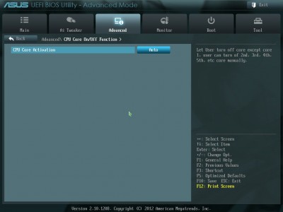

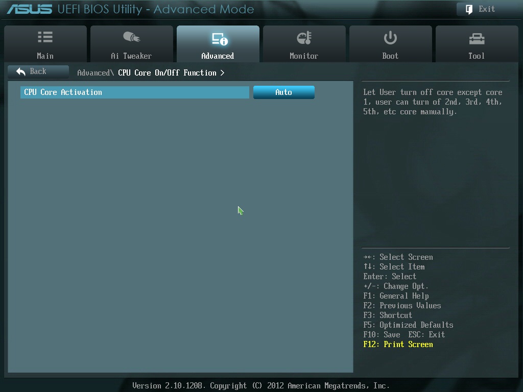

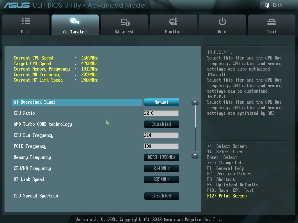

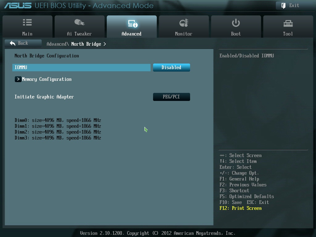

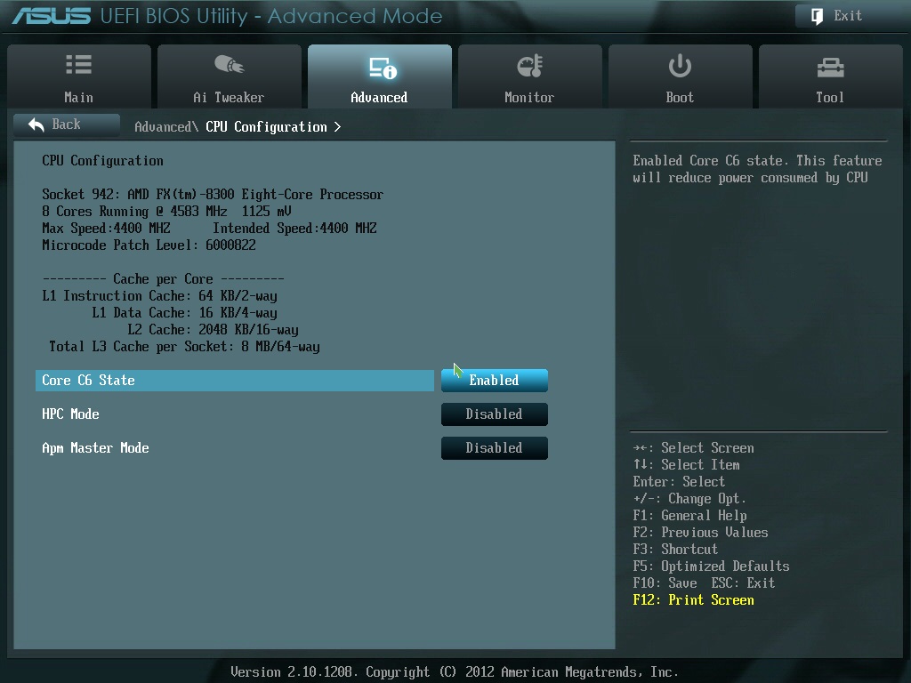

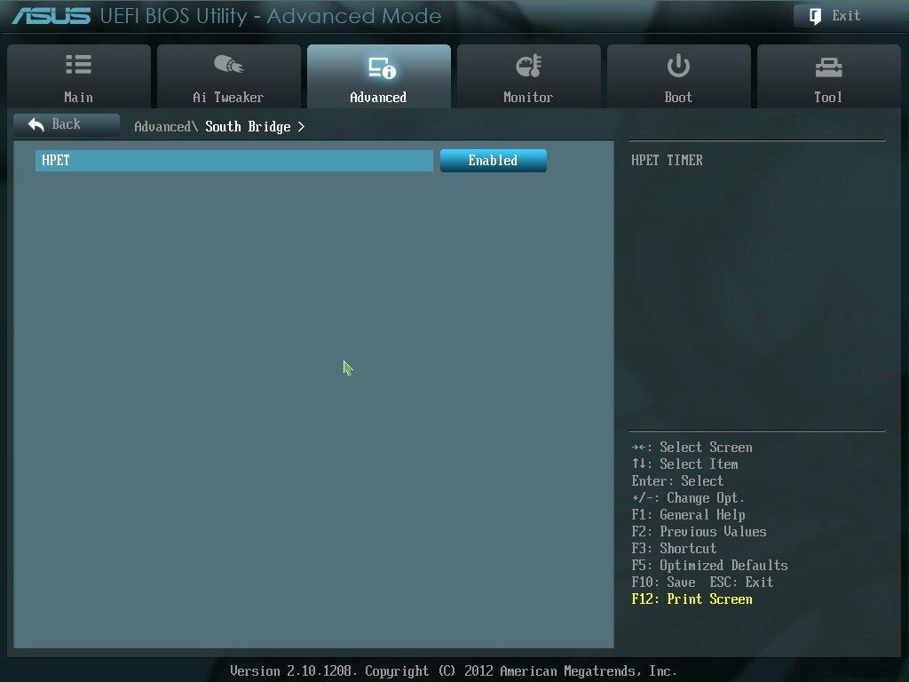

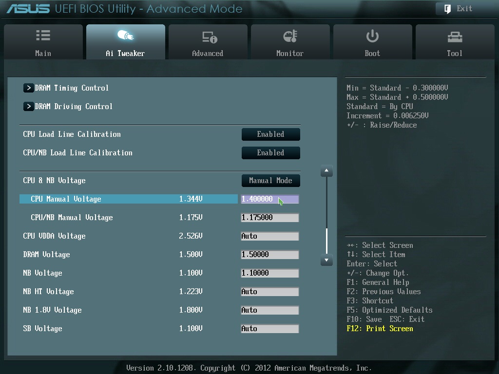

Taky jsou ty fotky. Nafotil jsem vše pro jistotu :)
Ten chlapík v tom videu má nastavený na CPU/NB 1.2V má to nějaký vliv ?
Tohle jsem vypnul a musím říct je PC se nějak zpomatovalo a rychlost je výborná.

Re: AMD FX 8300 5Ghz ?
Nakonec mi to nedalo, zvedl jsem napětí CPU/NB na 1.2V a bez problému mě to pustí na 4.6 při 1.33V
Dělal jsem test přes System Stability Tester a FurMark. Běží to jako po másle, maximální teploty mám 65 a při hraní witcher 3 max 60.
Zatím to nechám tak. ( Možná mi to zvědavost nedá a skusím někdy i 4.8Ghz) :)
