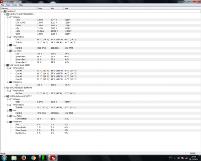

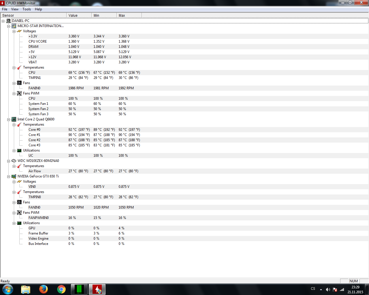

Tak jsem ho nataktoval na 3,5 GHz a 1,45V... přikládám teploty v maximální zátěži... myslíte, že se to dá dlouhodobě provozovat?

Tcase je u tvého CPU podle revize B3=62.2°C nebo G0=71°C což už tak tak dosahuješ, nechal bych to už tak, popřípadě zkusit snížit trochu Vcore při stejném taktu.
FIDLIK
Příspěvky: 1710
Registrován: květen 08
Bydliště: Kolín
Re: Taktování C2Q Q6600
Příspěvekod FIDLIK » 22 lis 2015 10:04
Popravdě, nemyslím si, že ten Sparťan byl úplně šťastná volba. Sám jsem ho měl tenkrát na té G0 verzi a rozdíl mezi boxem a tím sparťanem bylo cca 5-10stupňů.

Martab
Moderátor / člen HW týmu
Guru Level 14
Guru Level 14
Příspěvky: 28662
Registrován: březen 11
Příspěvekod Martab » 22 lis 2015 10:06
Jo, je lepší než BOX, ale je to prostě jenom základní chladič jako náhrada za BOX, ale o moc víc se od něj neočekává...
DannyCZ
Příspěvky: 96
Registrován: duben 15
Příspěvekod DannyCZ » 22 lis 2015 14:22
No nevím jak u vás, ale já jsem s ním maximálně spokojený... Při taktu 3.2 Ghz jsem měl ve vytížení o 25° nižší teploty, takže si nestěžuju... Ještě jsem se chtěl zeptat, jestli mi při taktování pomůže, když dám větráček na northbridge, na staré desce jsem ho měl kvůli stísněnému prostoru, a box. chladiči, z kterého šlo teplo přímo na northbridge.
