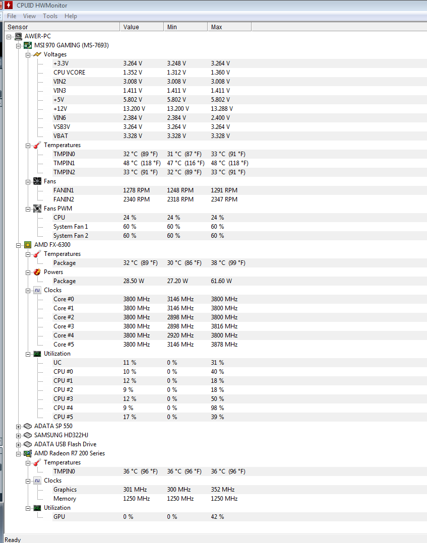

flipdascrip
- nováček
- Příspěvky: 10
- Registrován: listopad 16
Re: throttling CPU
Ahoj všem,
zde dávám prtsc HWmonitor, takto mám puštěnou hudbu a seká se to ja pra.e. PROSÍM O POMOOC UŽ NEVÍM CO STÍM
- Martab
- Moderátor / člen HW týmu
Guru Level 14
- Příspěvky: 28662
- Registrován: březen 11
Re: throttling CPU
Teploty jsou v pohodě, tedy problém bude jinde. Zkus projet RAM memtestem (tou verzí co se bootuje z CD) a HDD pomocí Crystal Disk Info (CDI).
