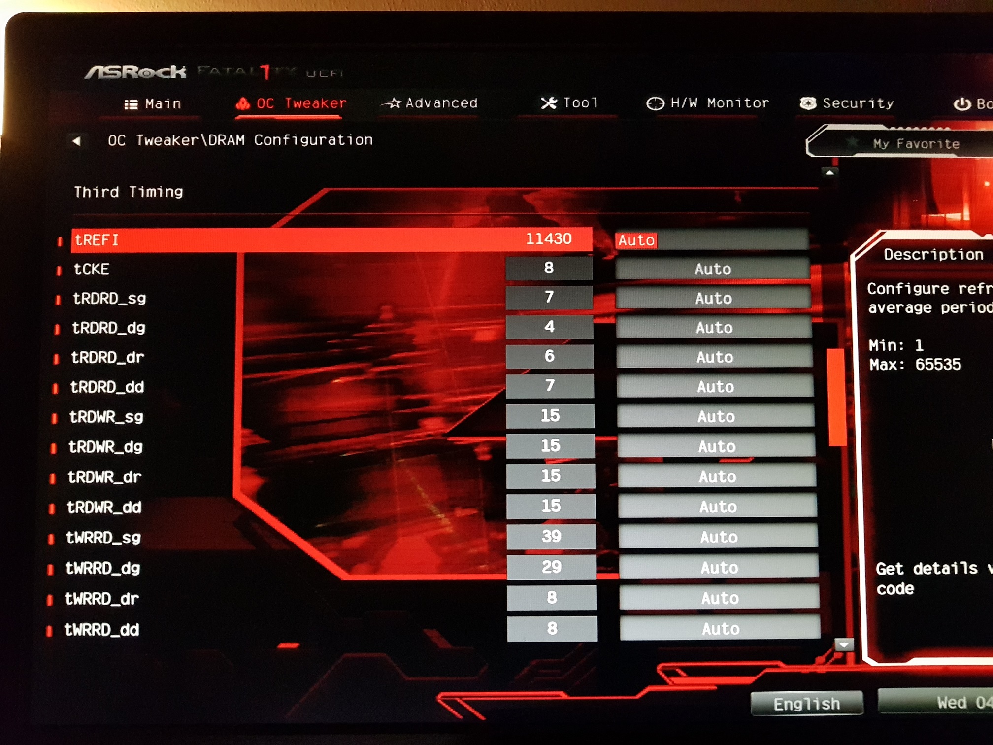

Tady právě veškeré zákonitosti typu tohle nastav na čtyřnásobek tohohle končí, bohužel. Ještě u tRRD_L/RRD_S a tWTR_L/WTR_S jde najít nějaký vztah/pravidlo, ale zbytek už je více méně pokus omyl.
Našel jsem na netu tohle https://uploads.disquscdn.com/images/94 ... 50bf30.jpg jede na nižší frekvenci, ale můžeš porovnat časování.
tRFC ještě můžeš zkusit snížit. Klidně bych zkusil něco jako 312.
tREFI označuje, jak často se koná tRFC, je to jediné časování, které pro nejvyšší výkon musí být co nejvyšší. Ale nejsem Ti schopný říct, kde by se mělo pohybovat.
tWTR_L by se mělo pohybovat na cca trojnásobku tWTR_S. Nevím, jak moc půjdou snížit, ale 15 u _L a 5 u _S by mělo být stabilní, dost možná se dostaneš níž, třeba na 13 a 4.
tRRD_S by mělo být na cca ⅔ tRRD_L. Tudíž bych tRRD_S zkusil srazit na 8/7/6. Až najdeš nejnižší tRRD_S, tRRD_L bych potom zkusil srazit na 9, možná 8. Spolu s tRRD_S pak můžeš zase poupravit tFAW.
tRTP bych zkusil 12. To by mohlo být stabilní.
tCWL by mohlo jít na 16/15/14 - to bych vyzkoušel až na konci, jeho úpravou moc nezískáš (můj odhad).
U tCKE si nejsem jistý, jak se chová. Častokrát se doporučuje 8 (které máš nastavené), 6 a 4, ale mně bez problému funguje 1.
Zvýšení o 1000MB/s je poměrně dost, třeba se podaří přidat ještě pár dalších 1000MB/s propustnosti, a pak už budeš o 3000-5000MB/s výše.

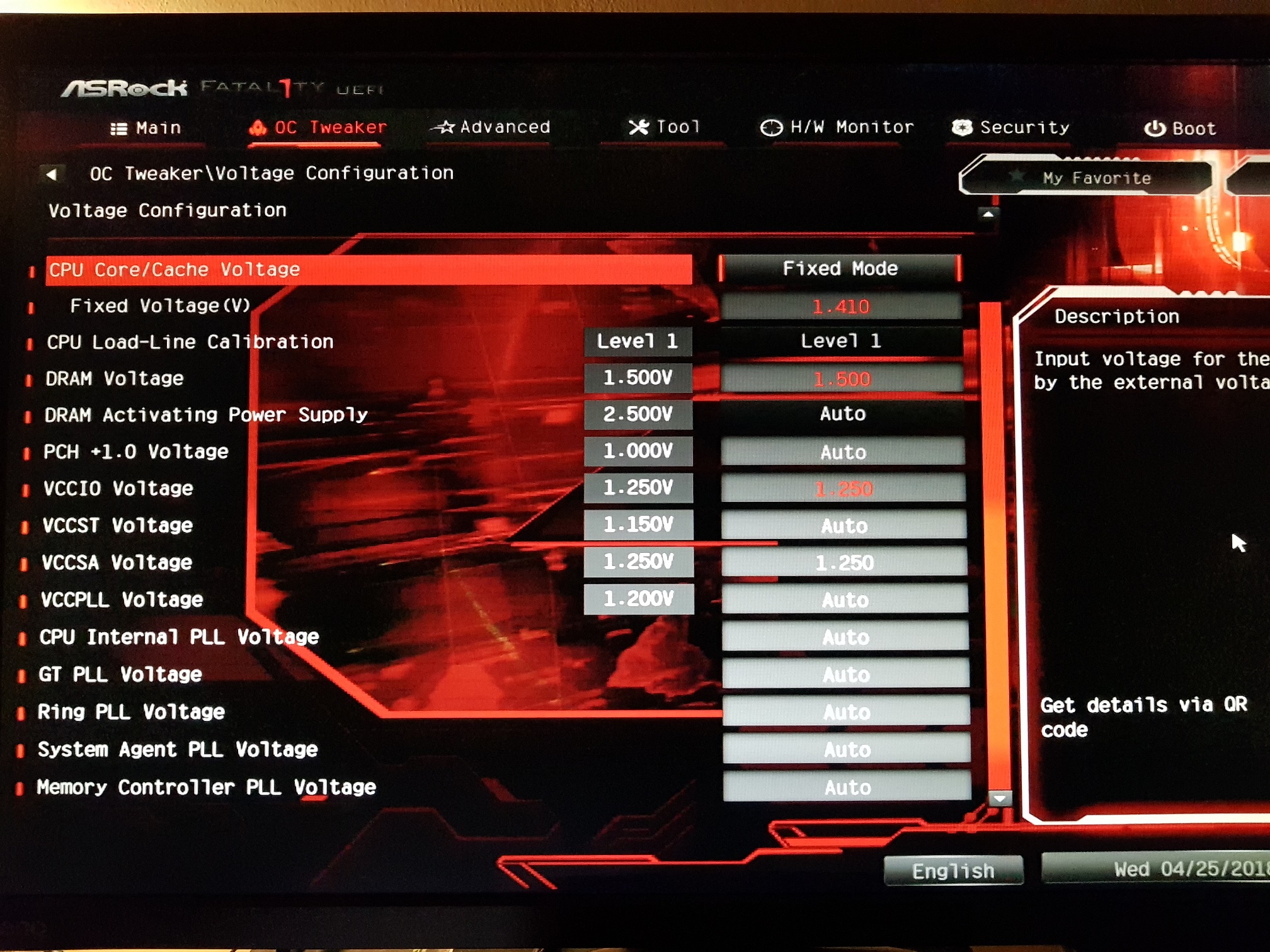

Vzhledem k tomu, že vyšší napětí nepomáhá, buď protestuje řadič (podle mě méně pravděpdobné) nebo se při vysokých napětích špatně nastavuje nějaké poddružné napětí - teď nevím, jak se to napětí jmenuje, ale desky ho často nastavují 1:2 vzhledem k napětí RAM. Tudíž pokud má tvoje RAM to napětí ráda třeba okolo 0,750V, dostane ho i spolu s 1,5V hlavním napětím. Ale pak když zvedneš napětí na 1,8V, vedlejší efekt bude zvednutí toho druhého napětí na 0,900V, což už se RAM nelíbí. Vzhledem k tomu, že se to děje jen při vysokých napětích, asi to můžeme ignorovat.
VCCST popravdě nemám ponětí. VCCPLL je jedno z těch druhotných napětí, jde buď do RAM nebo do paměťového řadiče (spíše si myslím, že jde do RAM, ale jsem teď na mobilu a nechce se mi to dohledávat). Pokud si dobře pamatuju, VCCPLL by mělo mít nějaký vliv na přetaktování, ale každý čip má rád jinou úroveň VCCPLL.
To nevím, jestli hry potřebují větší zápis nebo čtení. Asi bych si tipnul čtení, ale nemám to nijak podložené/vyzkoušené.

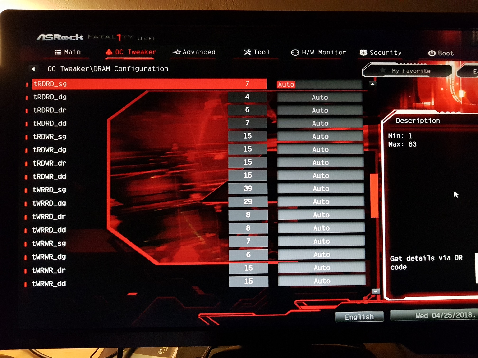

Dej sem fotku terciálních časováních, pokud tu už někde není a přehlédl jsem ji.

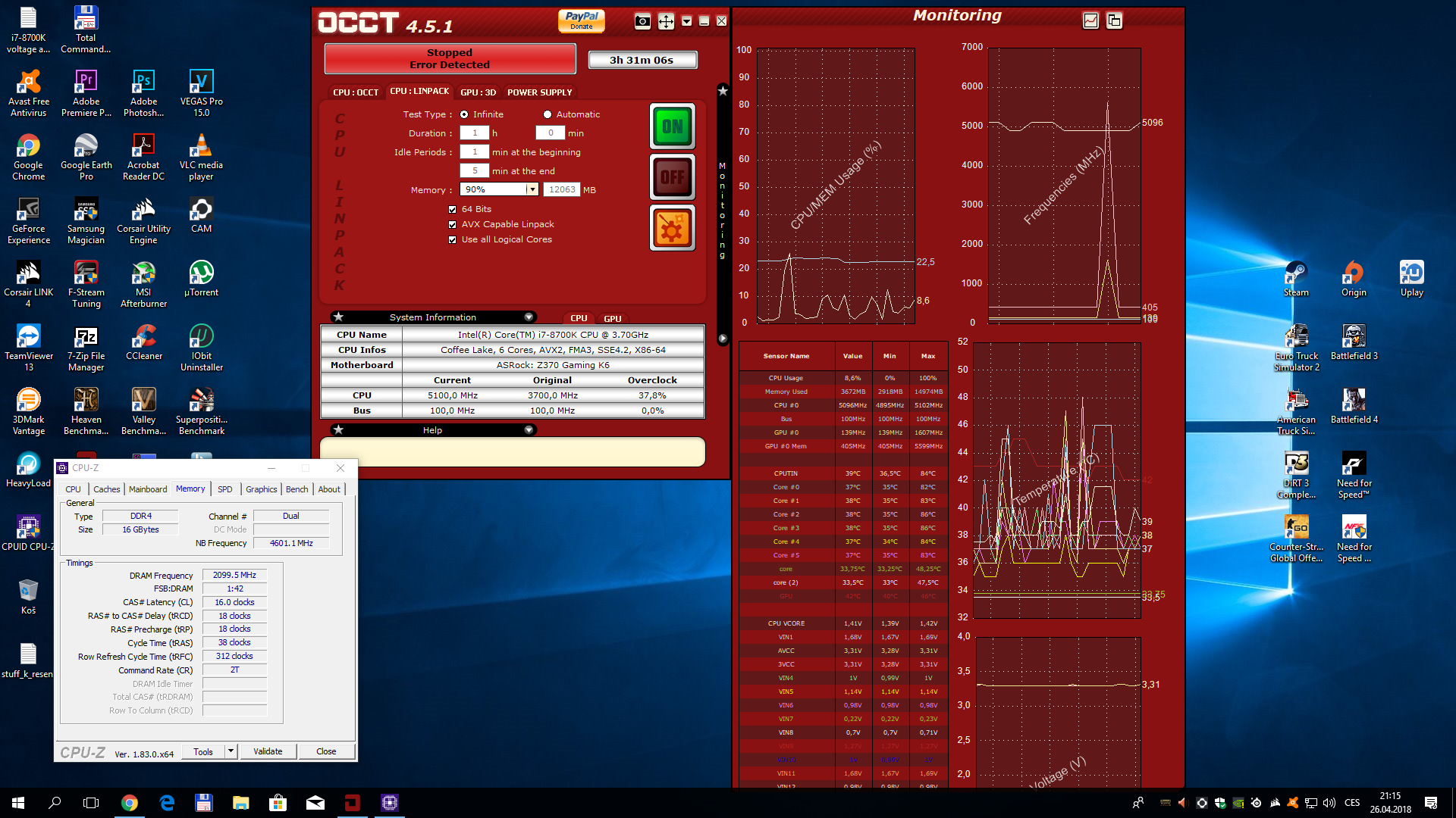

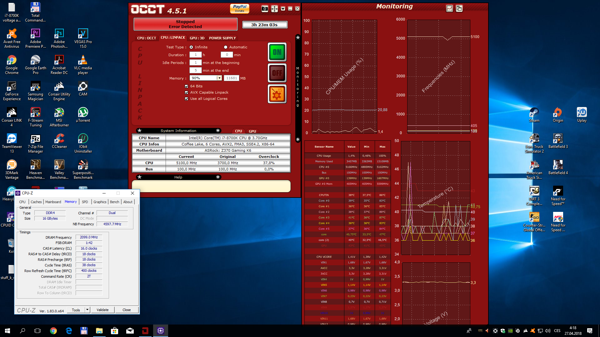

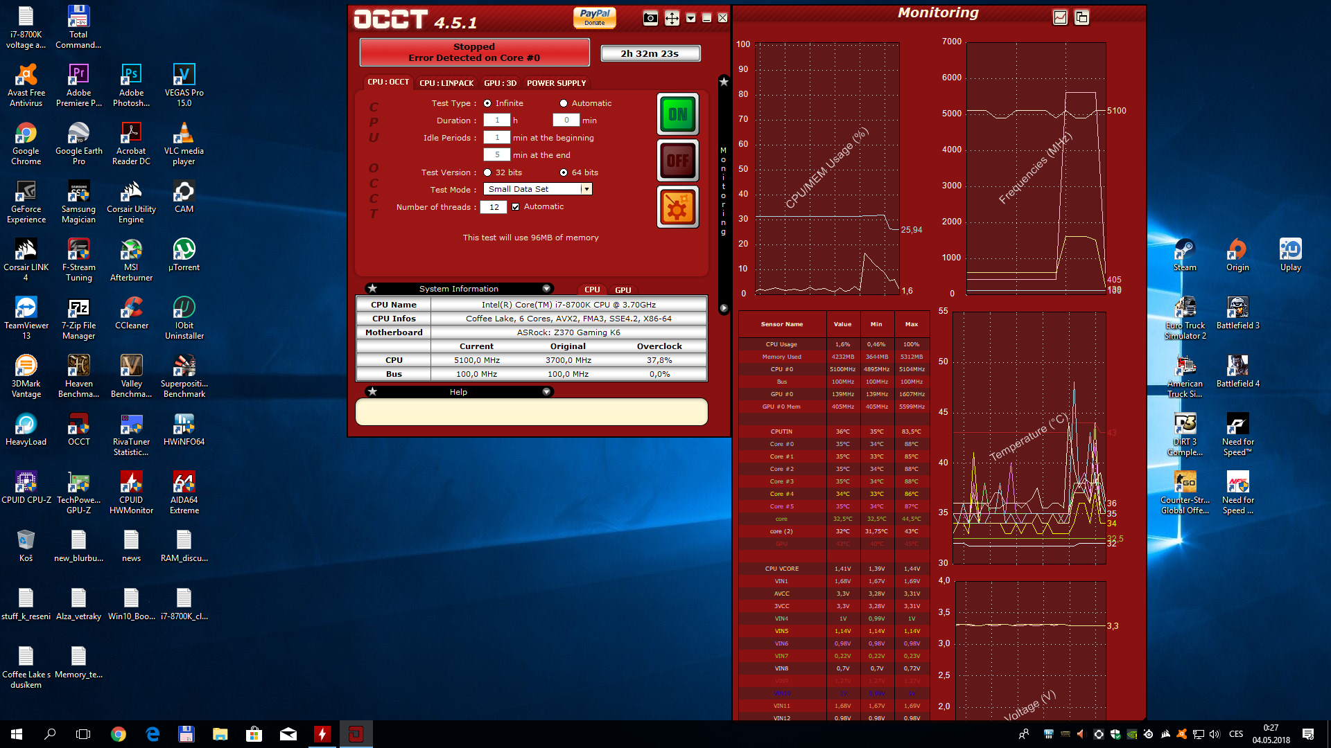

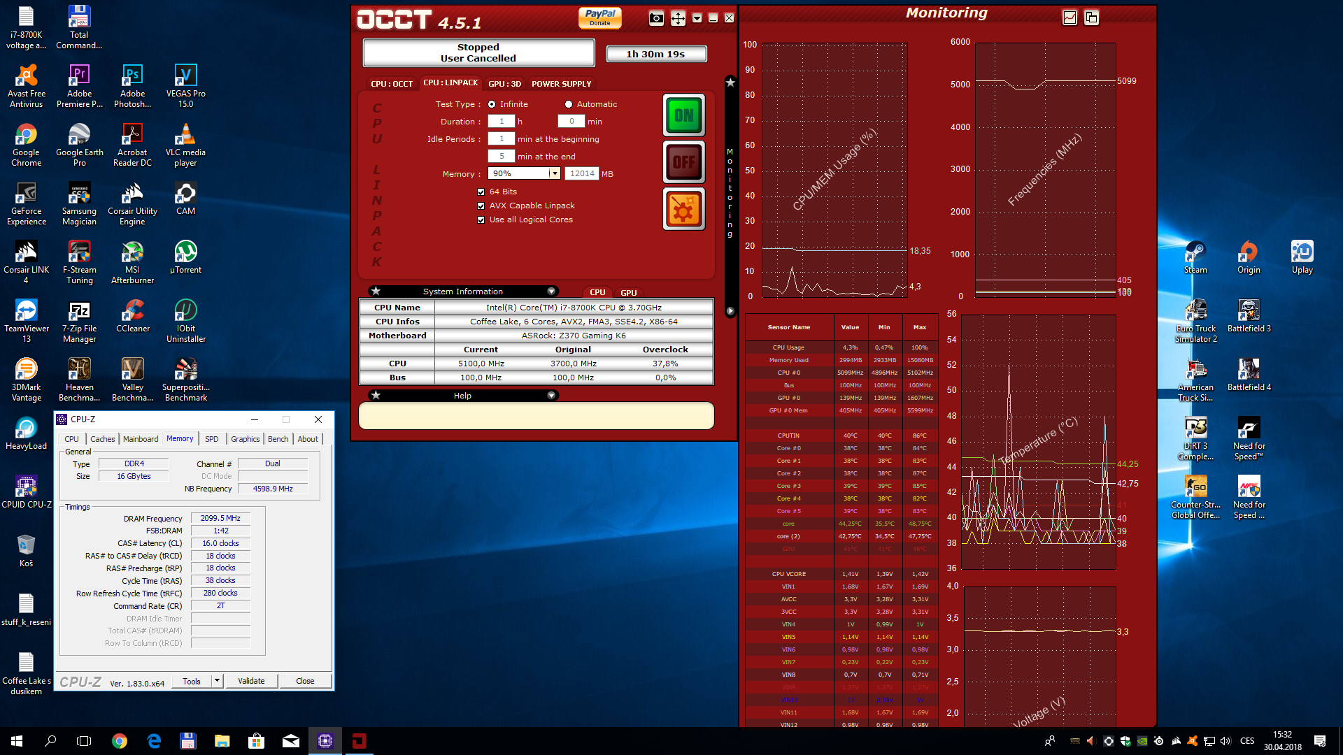

Ale včera jsem nechal Linpank běžet delší dobu s tRFC 321, pak 400 a u obojího error po cca 3,5 hod.
Předtím jsem to tak dlouho testovat nenechával. Naposled jsem ale nechával projížděl Small i Large data na 24 hod. a úspěšně, jenže to ještě byla RAM na 1,4V a časování výchozí, asi bych zkusil zvýšil VCCIO a SA z 1,25V na 1,3V, jestli to bude ok, nebo ne. Abych zjistil, co to způsobuje, než budu ladit dál, jestli to není už RAM sama o sobě.
Nvm, jestli by error třeba neodhalil přímo MemTest rychleji, než OCCT Linpack, ale pokud je slabé VCCIO/SA je to mezi komunikací s CPU, ne přímo v RAM, takže nvm.
Hm, tak to by mohlo být tím, co způsobovalo ty pády při vyšších V, ale otázka je, jestli mám možnost tohle napětí vůbec někde regulovat, všechny ty napětí VCCxxx by měly ovlivňovat/napájet CPU a jeho podčásti + komunikaci s ostatními částmi, ale přímo a pouze RAM podle mě ne. Ale to řešit nemusíme, děje se to jen při 1,75V+ a to je stejně jen pro testy, jen mě to zajímalo spíš technicky, protože mi přišlo divný, že to při vyšším napětí crashuje rychleji, než při nižším.
Je tam ale taky ještě dalších 5 napětí, ovšem už tam u nich nejsou ukázaný aktuální hodnoty:

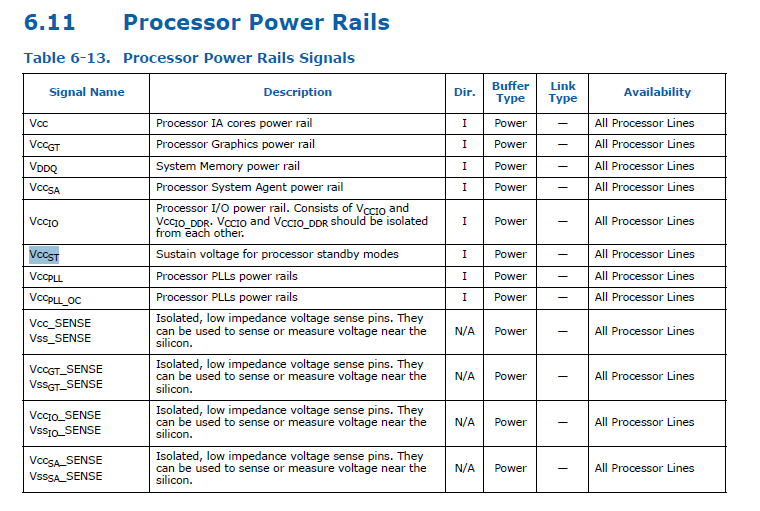

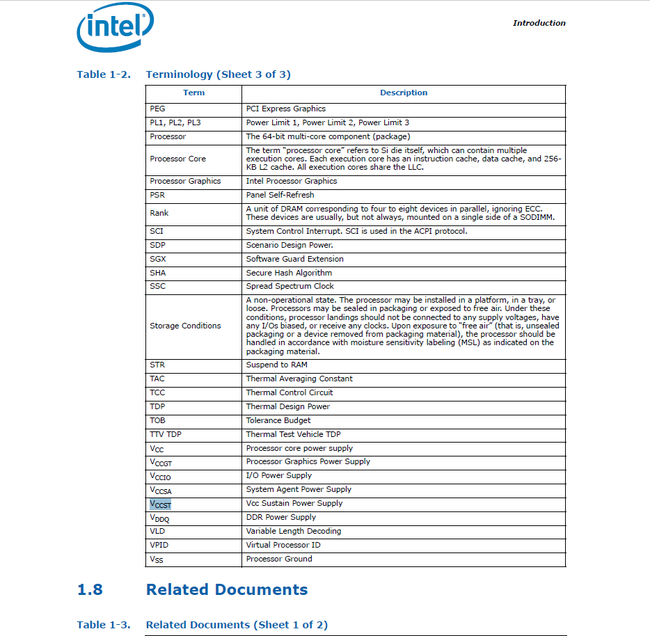

Zkusil jsem najít VCCST s PLL přímo v datasheetu od Intelu pro 8th generaci i7. A našel jsem:
VCCST - Sustain voltage for processor standby modes - takže by to asi mělo ovlivňovat napětí v CPU v idle, nebo něco v tom symslu. Nejsem si jist, jestli to tak chápu přesně správně, každopádně automatika tam dříve dávala o 0,1V více - před flashem biosu.
Ještě jsem našel čerstvý dotaz - starý 6 dnů:
https://www.reddit.com/r/intel/comments ... y_voltage/
Asi by to nemělo mít moc na nic vliv.
VCCPLL - Je v datasheetu sice taky, ale žádnou přesnou definici jsem se tam nikde nějak nedočetl, co by to vlastně mělo dělat, našel jsem pár odkazů, ale staršího data, netýká se to tedy Coffee Laku, takže některý detaily je třeba brát s rezervou.
Píše se: (2011) VCCPLL: Voltage used by the CPU clock multiplier (PLL, Phase-Locked Loop). This voltage can be changed through an option called “CPU PLL Voltage.”
(zdroj: http://www.hardwaresecrets.com/understa ... erboard/4/)
Takže by to asi mělo krmit násobič v CPU.

Takže obojí asi nemá smysl moc řešit/měnit, ani nevím, jaký by u Coffee Lake měly být max. doporučený provozní hodnoty těchto napětí. U toho VCCIO a VCCSA, vím, že by mělo být do 1,35V.
Jo a ještě terciální jsou zde:

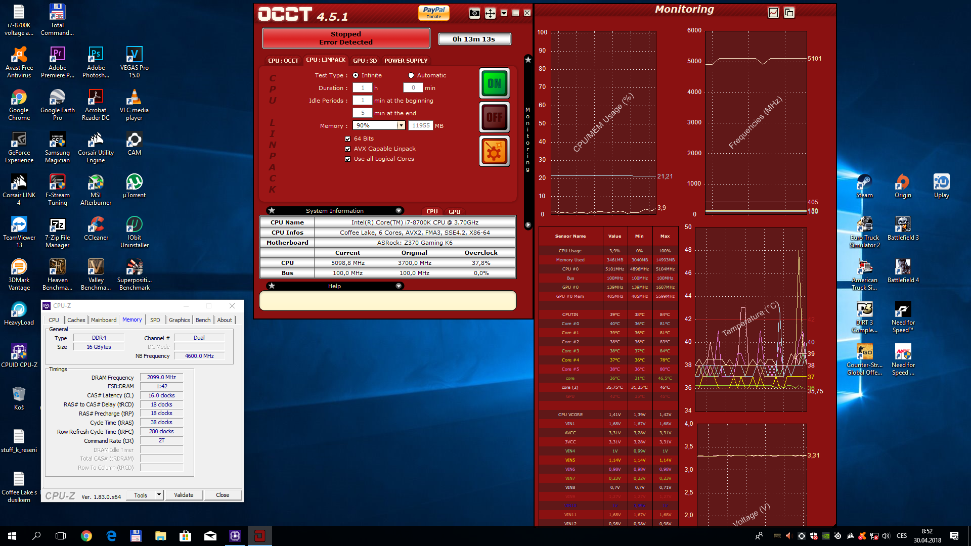

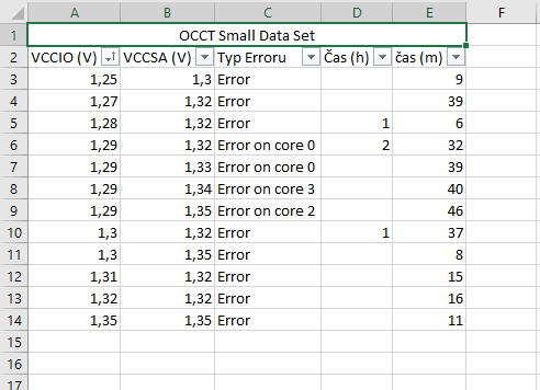

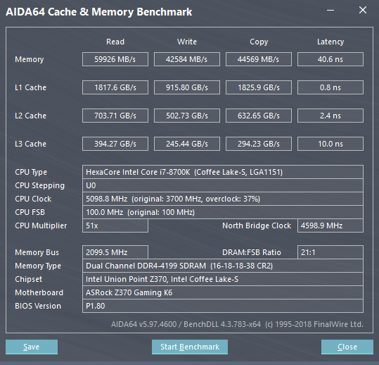

Díky za všechny ty podrobnosti.
Zkusil jsem dát VCCIO a SA na 1,3V a Linpack už bez problému projel 24h:
Takže to bylo opravdu tím, že byly moc nízký, předpokládám, že by stačilo i menší zvýšení, než o 0,05V, obzvlášť u toho IO, ale zatím to tak nechám - dokud zrychluji RAM, aby mě to zbytečně nelimitovalo. Nejnižší hodnoty, který budou potřeba ke stabilitě najdu, až dotaktuju kompletně RAM.

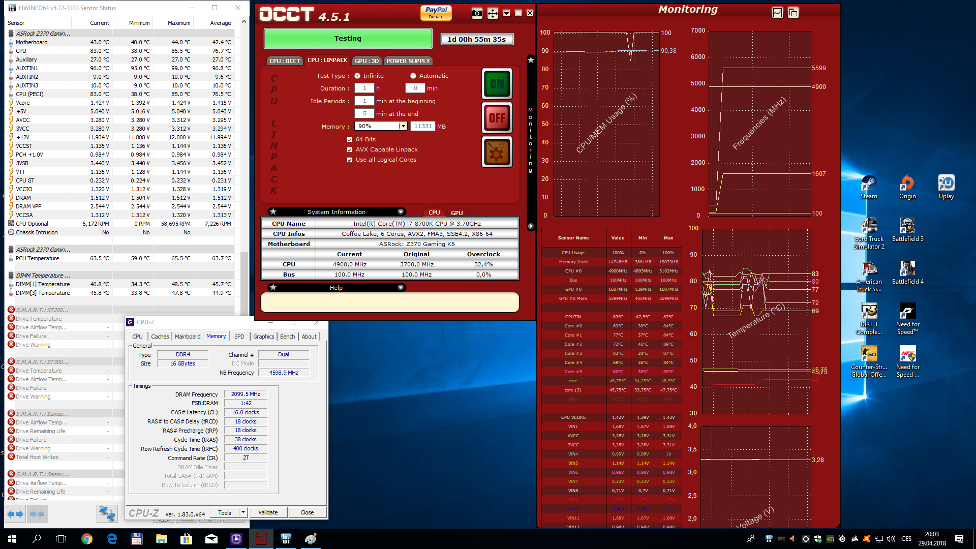

Zkusil jsem nyní snížit sekundární, jak jsi mi doporučil a ráno zapnu zas Linpack a nechám běžet přes 8 hod.
Konkrétně jsem změnil:
tRFC: 280
tRRD_S: 7
tWTR_L: 15
tWTR_S: 5
tRTP: 12
Teď jsem si jen zkusil na rychlo Aidu, jak se to projevilo na rychlosti a celkem slušný:
To je zas o 1300MB/s více při čtení, zápis o 500, kopírování o 800.
Tak uvidíme, jestli to projde.

Tak potom co jsem dal tyhle nastavení:
tRFC: 280
tRRD_S: 7
tWTR_L: 15
tWTR_S: 5
tRTP: 12
a následně spustil Linpack tak po 13 minutách error:
Tak jsem zkusil zbytek vrátit zpět a nechat jen tRFC: 280 a to potom projelo bez problému 2 hod.:
Pak jsem si řekl, že snížím zpět ten zbytek, jako předtím na:
tRRD_S: 7
tWTR_L: 15
tWTR_S: 5
tRTP: 12
S tím, že jsem očekával, že nastane chyba po zhruba stejném čase (cca 13 min). Chtěl jsem totiž vyzkoušet, co najde chybu rychleji, jestli OCCT Linpack nebo MemTest HCI, ovšem najednou Linpack jel 1,5hod. bez problému:
Není možný, pokud se změní víc časování najednou, že se potom RAM může takto zachovat = je nestabilní i když by byla při stejném časování stabilní, kdyby bylo nastavené postupně? Protože jinak si to nedovedu vysvětlit, když stejný nastavení nejdřív po chvíli error a potom najednou ok. Flanker tu má článek ohledně taktování Coffee Lake a zmiňuje se tam i o taktování RAM a píše, že když se změní víc časování najednou, že deska nemusí nabootovat, zaseknou se tam některý kódy, ale nvm, jestli se to může projevit i takhle - až potom co nabootuje.
Jinak u OCCT záleží jaký test, Linpack je na testování RAM nejlepší (taky využívá nejvíce RAM), ty ostatní jsou spíš na CPU, chyba by se tam projevila taky, ale po dost delší době.
Každopádně ta StressAppTest... podle toho co jsi o tom napsal, tak by mě to celkem lákalo vyzkoušet, Linux bych si mohl nainstalovat na vedlejší 120GB SSD, to by nebyl takový problém, ale nevím, jakou verzi atd., moc se v Linuxech nevyznám.
tRFC: 280
tRRD_S: 7
tWTR_L: 15
tWTR_S: 5
tRTP: 12
tRRD_S: 7
tWTR_L: 15
tWTR_S: 5
tRTP: 12

Aha, takže v podstatě když je problém s nastavením, které zvolím, tak to může vyřešit i pouhý restart (protože řadič může nastavit ty subhodnoty jinak)? Ale jakmile to jednou najde správnou kombinaci k nastavení, které jsem zvolil, tak už by to pak mělo být vždy ok ne? Pokud na to už nebudu sahat.
To by určitě bylo lepší, jednou delší boot by k těmhle účelům vůbec nevadil.
Ok, tREFI potom můžu zkusit zpracovat, ale je tu ještě jeden problém. Nevím jestli jsi četl téma, kde jsem řešil přehřívání VRM ve small datech v OCCT, ale každopádně upgradoval jsem airlflow a k žádnému přehřívání už nedochází, ale je tu teď problém, že mám v tom testu errory a před taktováním RAM jsem to měl odladěné tak, že tu zde žádné nebyly (24 hod bez problému), nyní jsou většinou do 1 hod.
Zkoušel jsem různě ladit VCCIO a SA a nejlepšího výsledku jsem zatím dosáhl s IO 1,29V a SA 1,32V - to vydrželo 2 hod. 32m., když zvýším/snížím jedno z nich jen o 0,01V error nastává už o dost rychleji 1,5 hod. když hýbu více, tak mezi 8min - 46min.
Jinak většinou pokud OCCT nenajde problém do 5 hod., tak to pak už projede i 24h. Jednou mi to kleklo po 10ti hod., ale jinak vždy do 5ti.
Celkově jsem všechny možný variace samozřejmě nezkoušel, protože když vezmu v potaz, že bych měl zkusit všechny možnosti od 1,25-1,35V, s rozestupem 0,01V (tj. tedy 11 kroků). Tak to je celkem 11*11 a - 11 protože 11x máme stejnou hodnotu pro obě napětí = to je tedy 110 možností, jestli se nepletu. (A to by zabralo komplet otestovat, když vezmu v potaz, že odhalení chyby trvá v průměru 20 min (20 * 110 / 60 = ~ 36 hod.)) Ale samozřejmě, že některý variace je zbytečný testovat, protože už vím, že nemají šanci na stabilitu a crash pak může být třeba i v několika sekundách.
Ovšem je tu ještě jedna věc, jak jsem zkoušel ty různý kombinace napětí, tak někdy mi OCCT hodí jen jako error detected a někdy přímo error on core #0-6. Tedy error přímo na jádře, neznamená to, že bych měl tím pádem navýšit i vcore napětí? Jestli tím, když jsem zrychlil RAM, tak toho mohou pak jádra zpracovat více najednou a napětí na jádrech už nemusí dostačovat?
Vyzkoušel jsem zatím 12 možností mezi napětími IO a SA a když se teď dívám na ty výsledky, tak to vypadá následovně:
Z toho mi jasně vyplývá následující, že u IO se zdá být při této rychlosti RAM sweet spot 1,29V a zároveň vždy když je 1,29V, tak nastává error na jádře. Nejlepší kombinace vypadá jako 1,29/1,32V (vydržela nejdéle), jestli bych tedy neměl zkusit zvýšit vcore při 1,29/1,32V. Co si o tom myslíš?
Btw: Jo charakteristiku jako střecha to bude mít určitě, ale úplně lineární asi ne.
dom324 píše:Ideální by bylo, kdyby se v BIOSu desek dalo nastavit, ať deska při prvním bootu projede trénování RAM na x nastavení a až pak dá finální profil. Sice by pak první boot trval o něco déle, ale systém by byl o poznání stabilnější. Ale nevím o tom, že by tohle jakákoliv deska na jakékoliv platformě uměla.

Má OCCT tak moc stabilní výsledky, že nalezne error vždy po cca stejně dlouhé době? Protože mně se více osvědčil opačný postup - nastavit neúplně stabilní nastavení RAM (abych nedostával výsledky na úrovni chyby měření), nechat stress test běžet vždy po stejnou dobu a zaznamenávat počet chyb. Přišlo mi, že tak vzniká menší statistická odchylka.
K počtu variací - nevím jak moc jsou na sobě SA a IO závislé (jestli se bude IO chovat jinak při 1,25V a 1,3V SA) - je možné, že by Ti stačilo otestovat IO na 11 nastavení (těch 1,25V až 1,35V) s jakýmkoliv SA, a pak s nejstabilnějším IO udělat 11 testů SA.
Faster1 píše:Ale jakmile to jednou najde správnou kombinaci k nastavení, které jsem zvolil, tak už by to pak mělo být vždy ok ne? Pokud na to už nebudu sahat.
Tak to jsme se nepochopili. Řadič jednou najde správnou kombinaci (už bude dostatečně naučený) k nastavení které jsi zvolil, ale tu kombinaci i všechno co se naučil zase zapomene (zase, nevím jak dlouho přesně trvá, než to zapomene, ale když přijdeš další den k pc už bude všechno trénování ztraceno). Tudíž když další den přijdeš k pc, musíš trénovat znovu, i když jsi na nastavení vůbec nešahal.
To, že OCCT hlásí přímo jádro na kterém chyba nastala, není nic zvláštního a nemusí to být chyba na straně CPU - když RAM pošle jádru špatné data, i když je jádro plně stabilní a neudělá samo o sobě žádnou chybu, tak jelikož mu RAM poslala špatné data, výsledek bude špatný a nastane chyba. Memtest86 (od verze 7.0 která přinesla Multithreading) vždy hlásí na kterém jádru chyba nastala a hlásí přímo i instrukci (ještě jsem ale neviděl nic jiného než ADDR).
Neznám sice OCCT moc do hloubky, ale Error Detected možná znamená, že byla nalezena chyba v RAM, která by za normálních podmínek byla opravena (algoritmem podobným ECC) - tudíž by CPU dostalo správné data a nakonec by chyba nenastala. Error přímo na jádře by pak znamenal, že chyba nebyla odhalena, dostala se až do CPU a způsobila chybné operace. Ale je to jen moje domněnka, i když mě nenapadá co jiného by Error Detected mohl být.
Můžeš zkusit zvýšit VCore, ale podle mě by to ty errory přímo na jádře nemělo odstranit.
