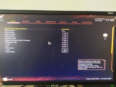

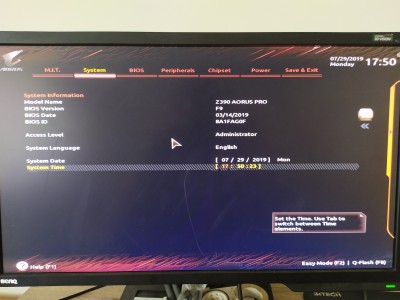

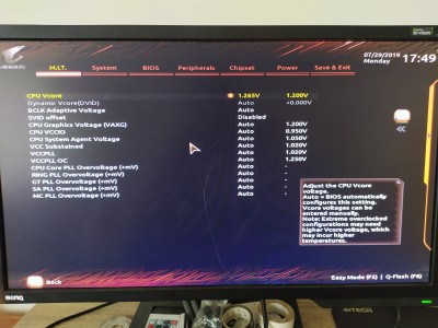

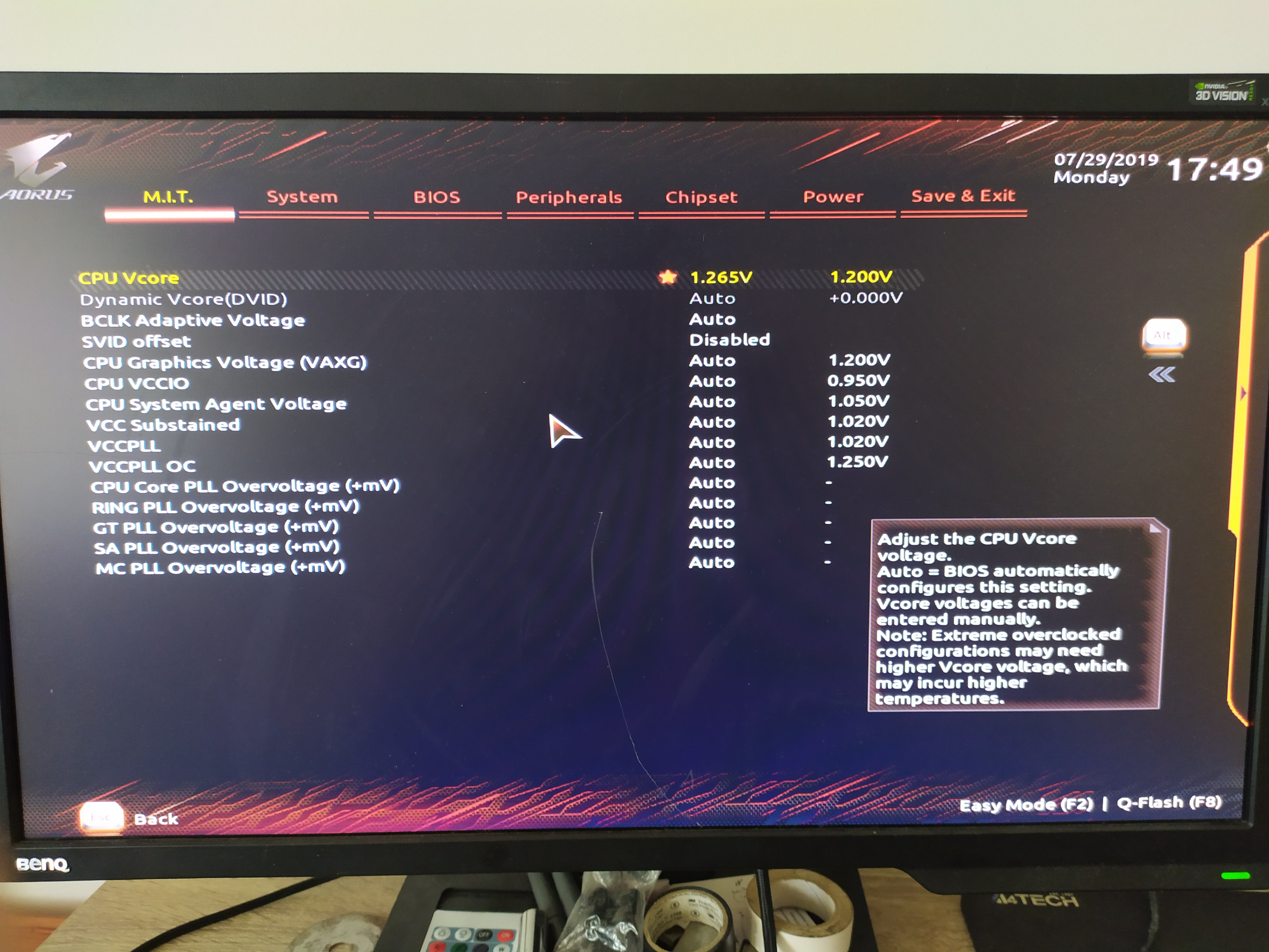

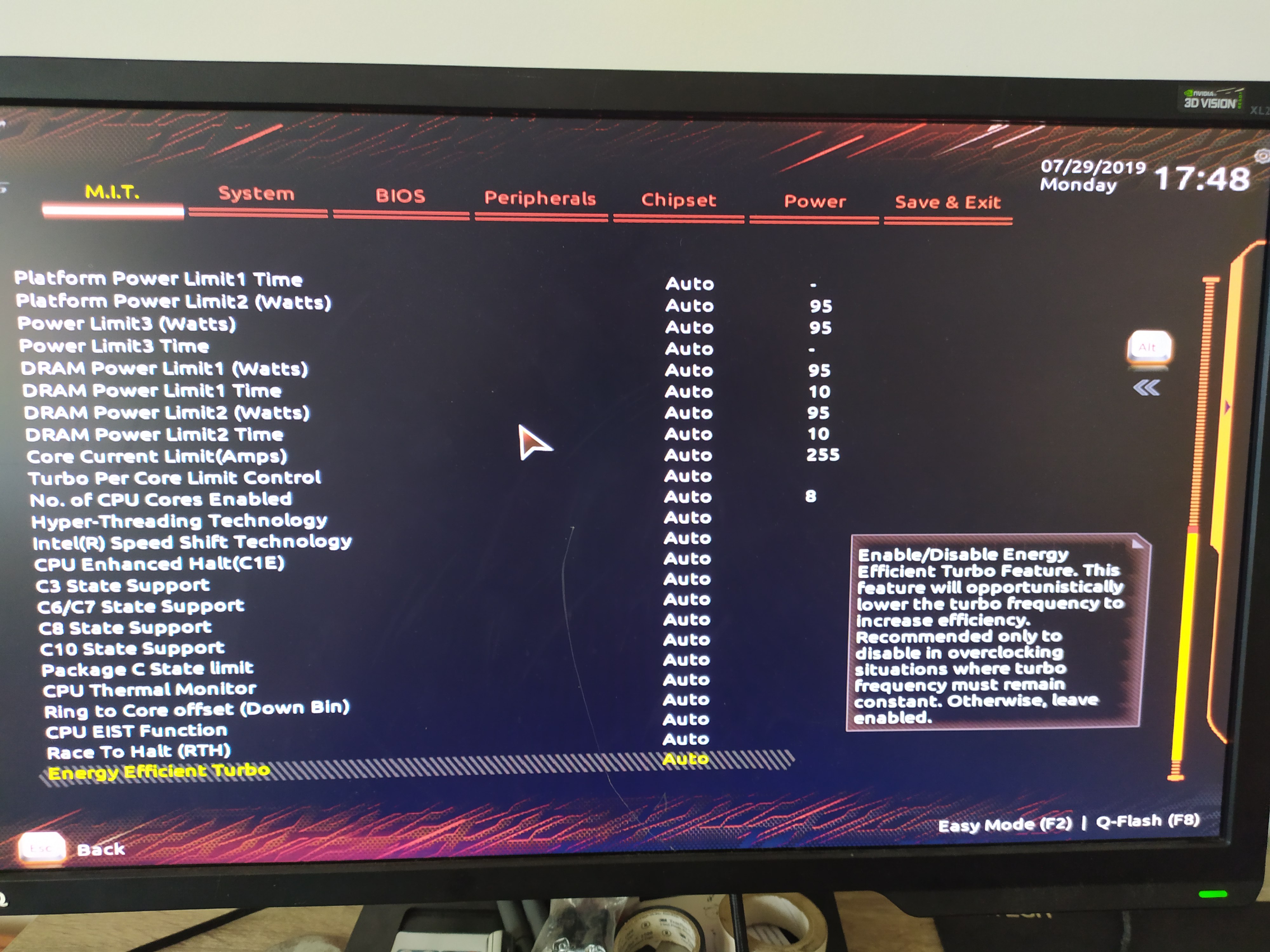

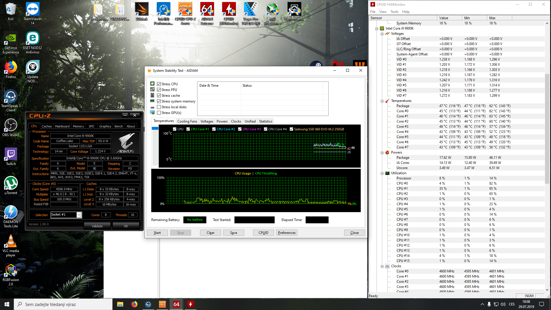

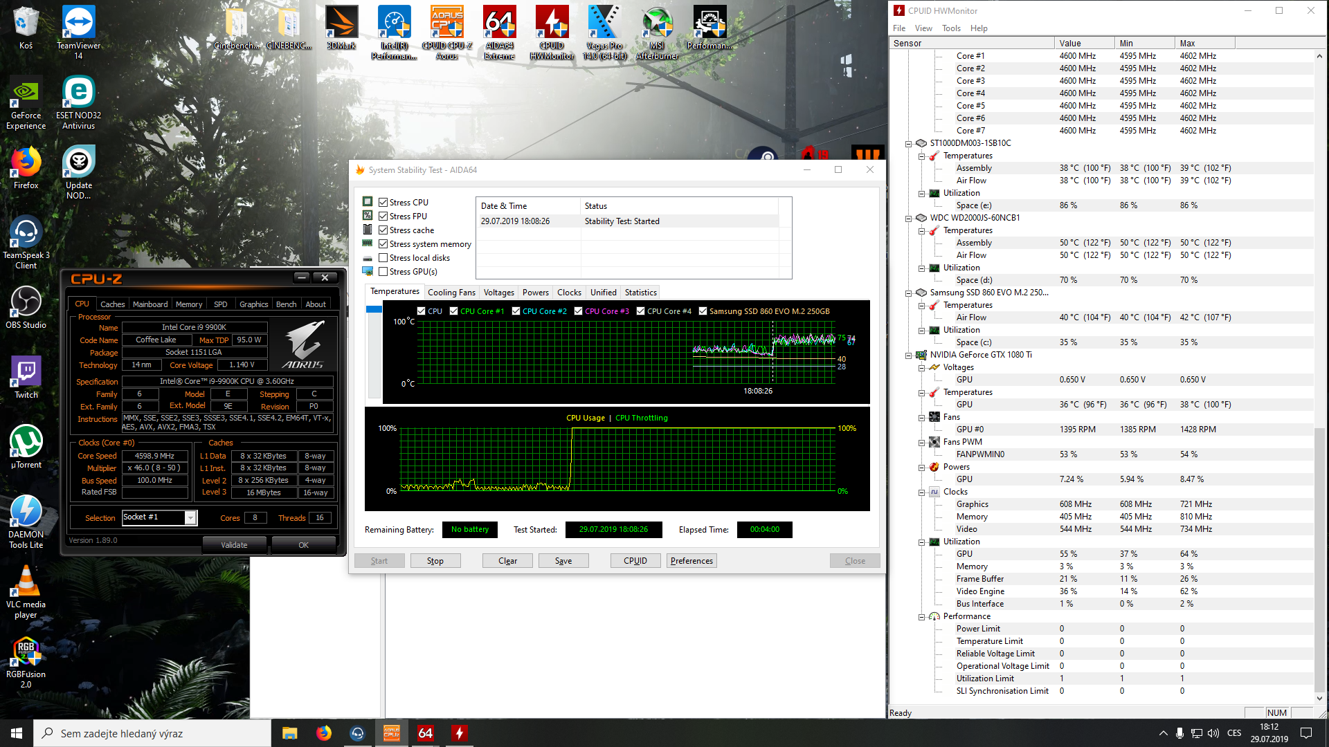

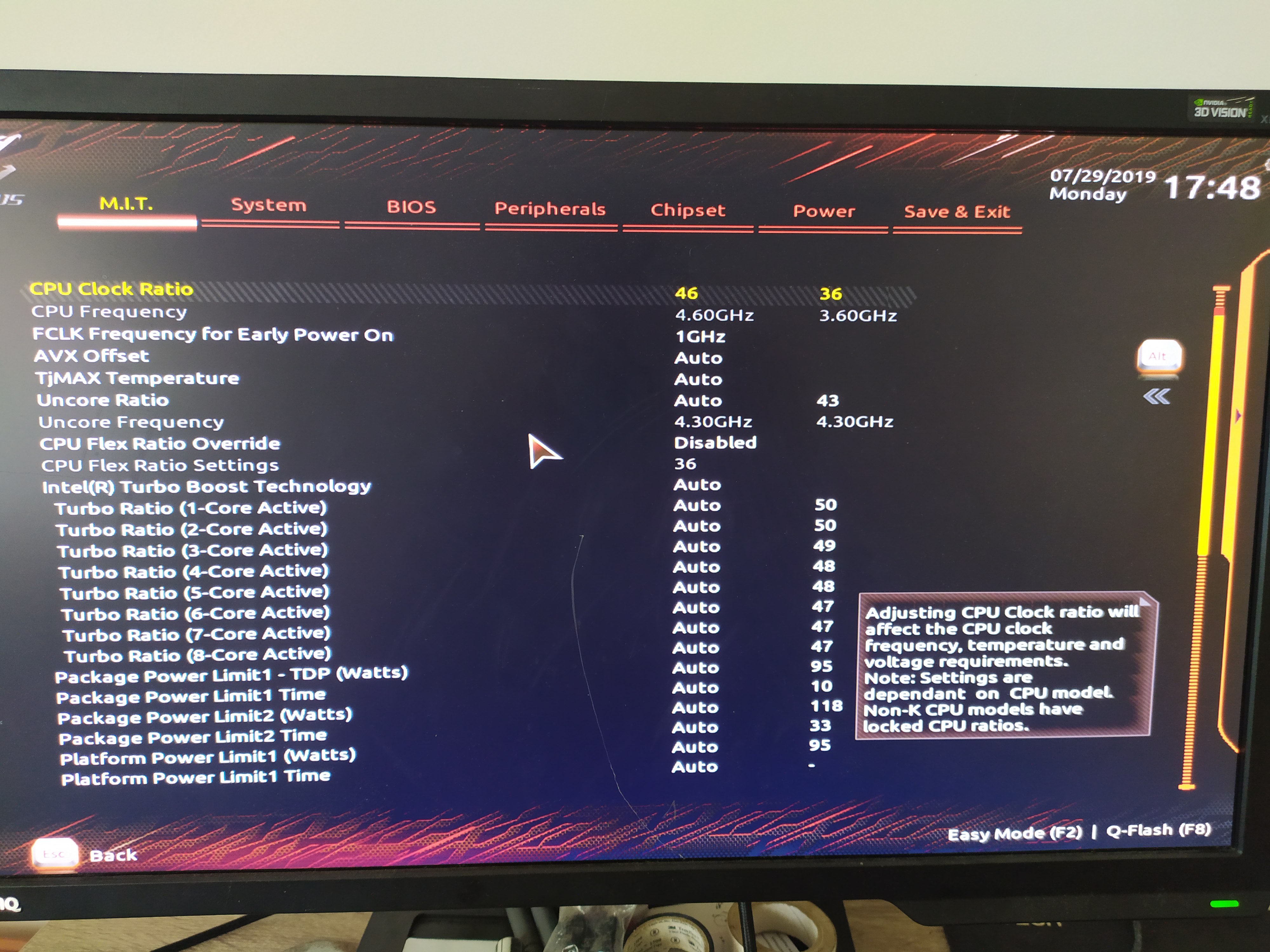

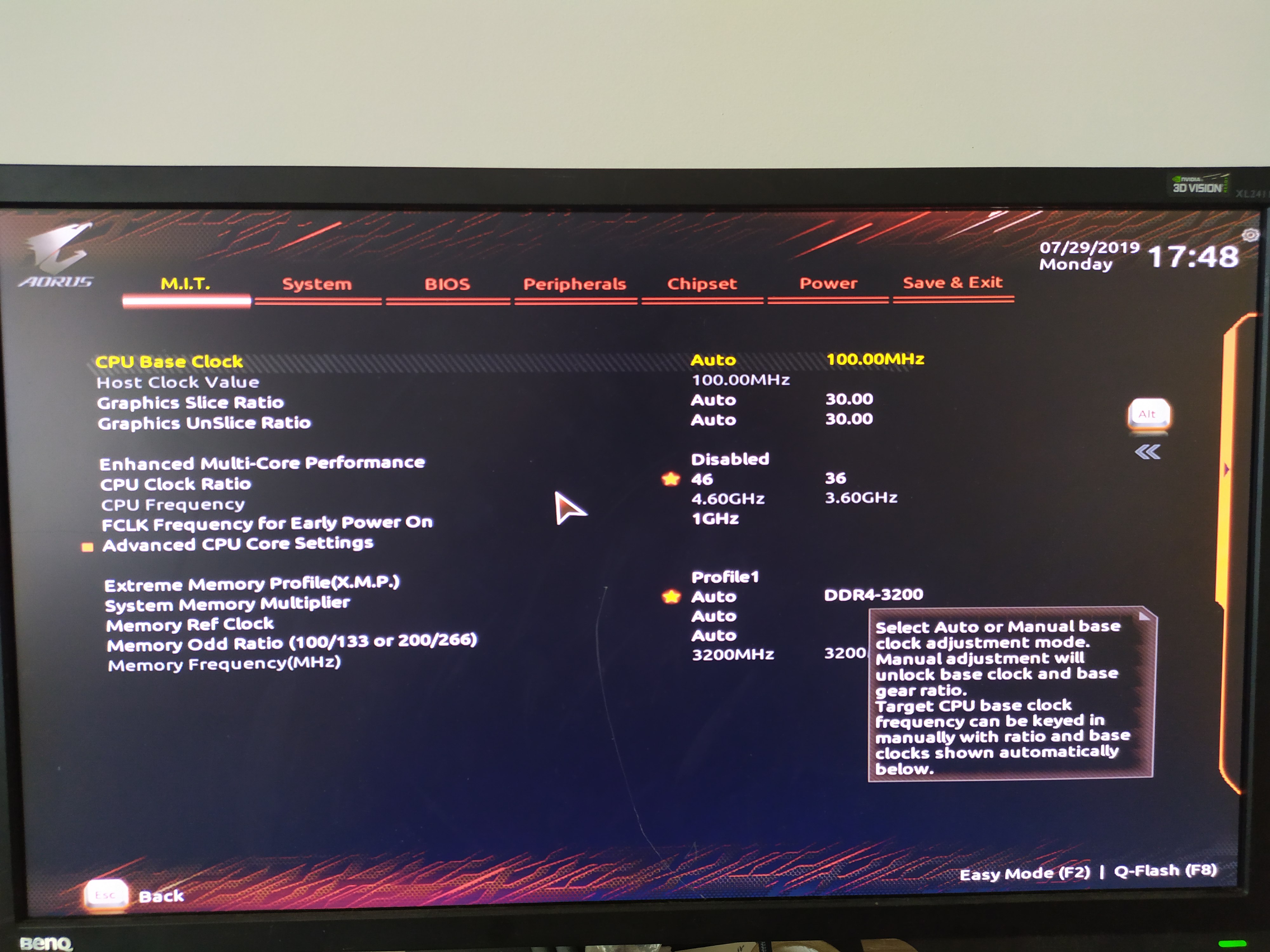

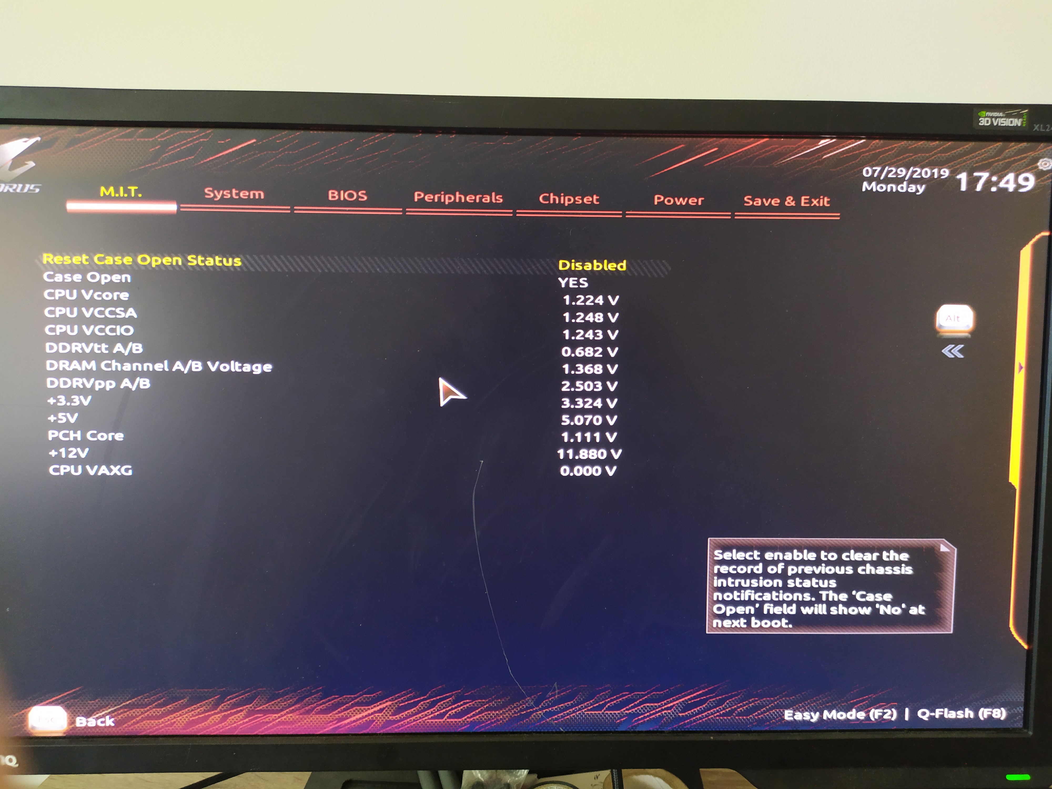

OC jsem zkoušel Já. Dával jsem si Voltáž sám, budu příkládat fotky. Měl jsem zaplé "AIDA64 Extreme" a měřil jsem teploty v "CPUID HWMonitor". Teploty CPU, GPU a FPS ve hře jsem měřil za pomocí "MSI Afterburner".

Mám pocit, že tam asi rveš zbytečně moc napětí nějakejch 1.32V tam skáče. Ty ventilátory vpředu jsou regulované podle teploty?
- ovisekjirka
- Level 2
- Příspěvky: 187
- Registrován: červen 12
Re: i9 9900k - POMŮŽE JINÝ CHLADIČ?
ale mám tam nastavené 1.265, tak nevím, proč to tam dává více
Dodatečně přidáno po 19 minutách 55 vteřinách:
Dal by někdo nějaký tip na to, jak ten BIOS nastavit, aby se processor podtaktovával a maximálně by bylo třeba například 4,8GHz.
