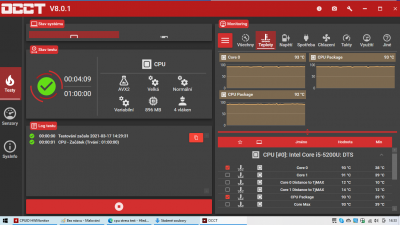

Tak jsem se do toho dneska pustil. Přeházel díly a rovnou nahodil čistou instalaci OS. Pro jistotu jsem zkusil i změřit teploty CPU a v příloze přidávám výsledek. Při měření probíhala instalace různých aktualizací systému.
Zeptám se, jsou teploty v pohodě nebo bude potřeba přepastovat chladič u procesoru?

gogo1963
Master Level 7.5
Master Level 7.5
Příspěvky: 5665
Registrován: srpen 19
Re: Oprava notebooku
Příspěvekod gogo1963 » 17 bře 2021 14:00
to jsi měl udělat rovnou, když to bylo rozebrané

Příspěvekod Fargotroniac » 17 bře 2021 14:14
Musím nejdříve koupit pastu, tu doma nemám a tady u nás IT obchod není. Rozebrat je to záležitost na chvilku, otázkou je zda jsou teploty v pohodě či ne. Pasta je tam cca 2 roky stará.
gogo1963
Master Level 7.5
Master Level 7.5
Příspěvky: 5665
Příspěvekod gogo1963 » 17 bře 2021 14:20
nic moc ... záleží při čem jsou takové a jestli nepůjdou výš ...

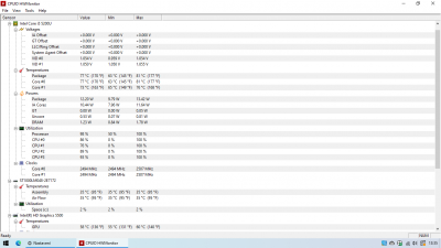

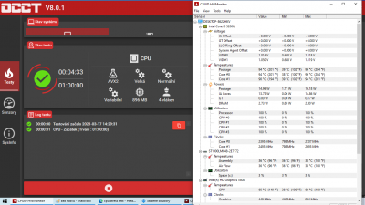

Zkusil jsem stáhnout program na test CPU a přikládám snímky. Jinak u výstupu ventilátoru nešel nijak horký vzduch a notebook nebyl na omak nějak horký, spíše trošku vlažný.
Tady ještě snímek teplot po restartu notebook (probíhala instalace aktualizací)
gogo1963
Master Level 7.5
Master Level 7.5
Příspěvky: 5665
Příspěvekod gogo1963 » 17 bře 2021 14:40
pastou nic nepokazíš, může to být jen lepší

Re: Oprava notebooku  Vyřešeno
Příspěvekod Fargotroniac » 19 bře 2021 06:21
Tak jsem sehnal pastu a podíval se na to. Teploty se podařilo srazit zhruba o 10°.
K opravě je to tedy asi vše. Děkuji všem za jejich pomoc. :)
