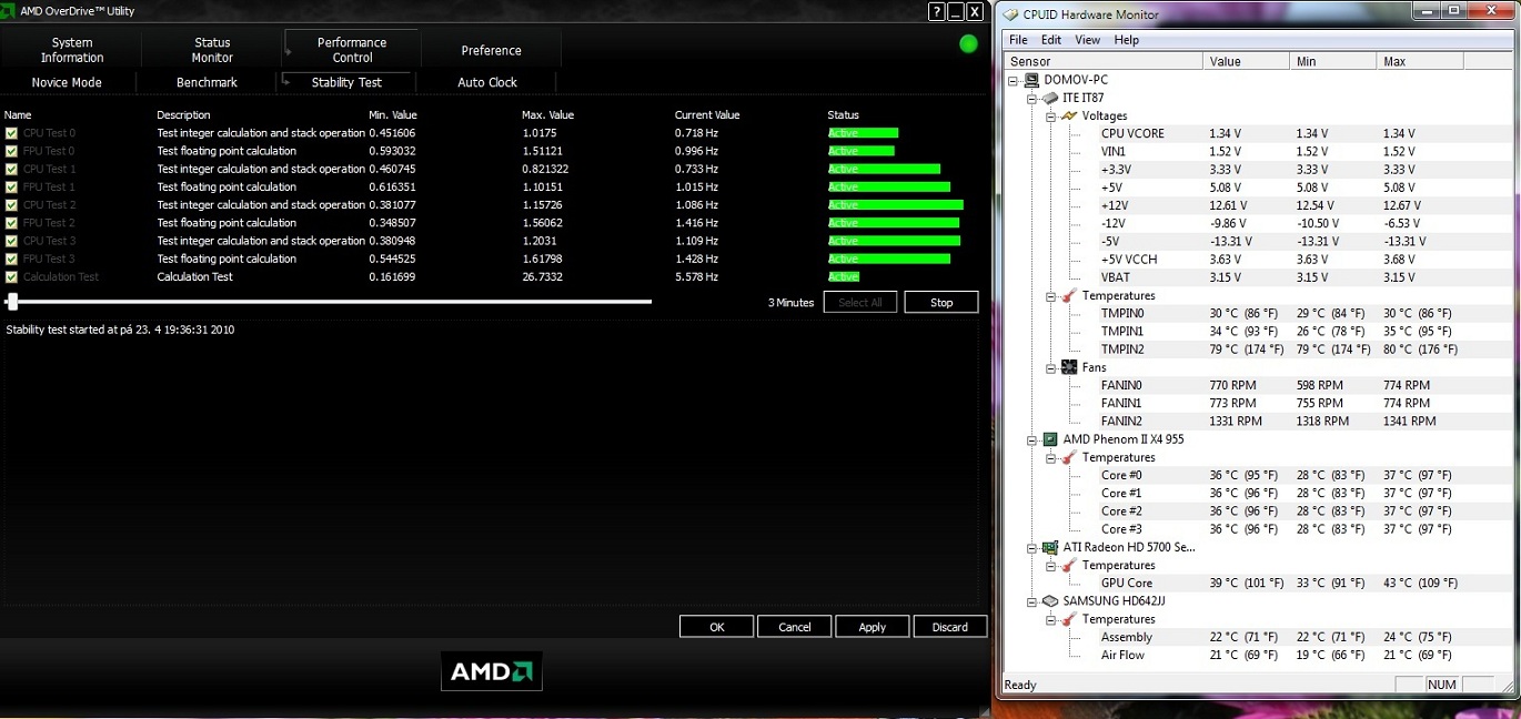

Jsem zde takt přesně 3415Mhz. Jdu dělat testy. V AMD over drive? Trvá to hodinu. Bez taktování jsem je dělal, během toho jsem se nijak nenechal omezovat, byl na netu a koukal na hd videa a bylo to OK. Tak uvidíme.
19:52 zbývá 45 minut do konce testu stability v AMD Overdrive a zatím vše OK. Teplota zátěže max. 37°C. Při netaktování byla 36°C.

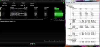

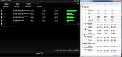

Test stability skončen. Takt 3415. Více ve screenu.
Jdu zkusit zvednout násobič na 17,5 bez napětí teda na nějakých 3500mhz.

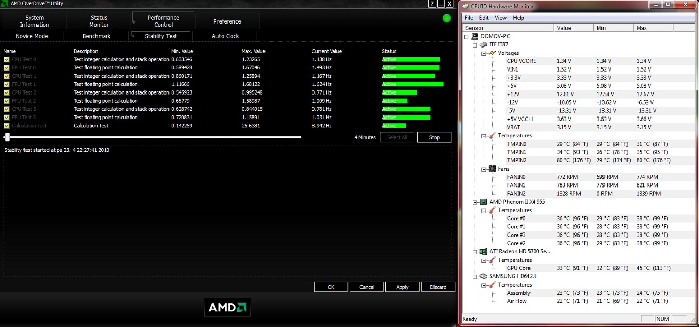

Test pod 3500mhz dopadl OK.
Spouštím 3600mhz bez navýšení napětí.
Test dopadl OK, screen zde:

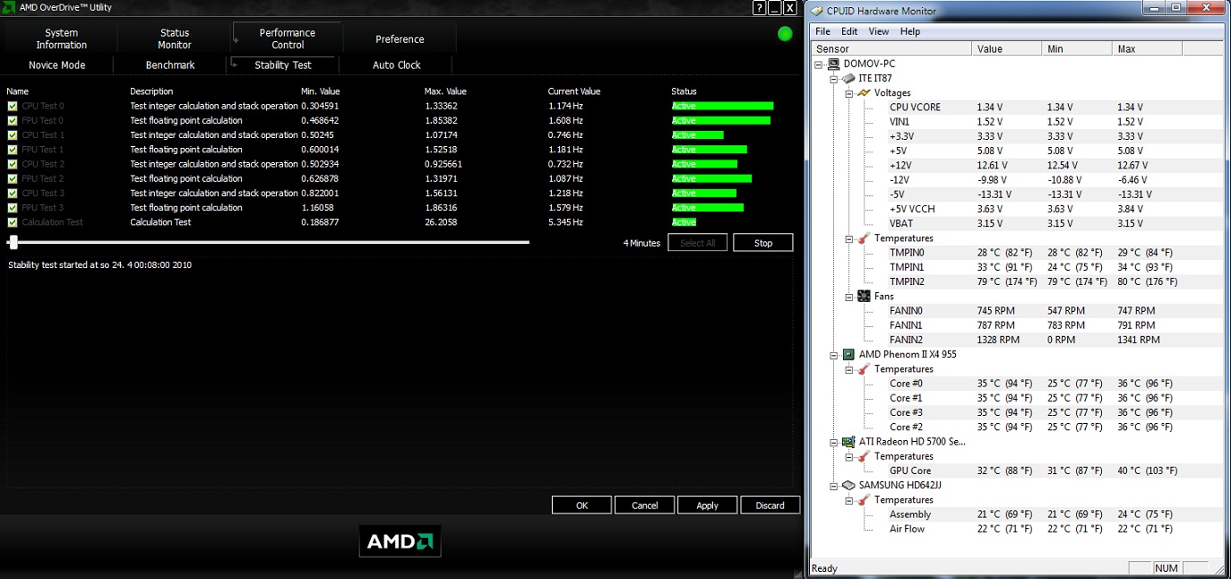

Spouštím test 3700mhz bez zvýšení napětí.
Test dopadl: OK Více ve screen:
