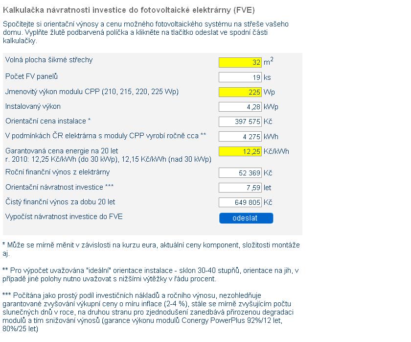

mike007 píše:Ty jsi ale Pašek! :lol: Pokud by si na barák pořídil solární panely, tak by s tím samozřejmě nenapájel jen nějaký notebook... Můj bývalý kolega koupil před pěti lety solární elektrárnu na klíč za 400.000Kč, zásobuje elektřinou celý bytový dům a investice se mu prý už dávno vrátila. Nutno dodat, že solární elektrárna je bezúdržbová a to po dobu cca 20let.
IMHO se mu investice vrátila jedině za předpokladu že energii dodává do veřejné sítě...

Chlapci mike007 se dá ukamenovat jedině alespoň zjednodušenými výpočty zdá se že někdo má pánaboha a mike solární energi :D
Pokud nedodáváš do rozvodné sítě stačí mi kupecký výpočet abych ti řekl že se návratnost prodlouží zhruba o polovinu. Bo výkupní cena solární energie je někde kolem 5-ti Kč za kWh dejme tomu že jako běžný spotřebitel uhelné energie zaplatím za 1kWh cca 3 Kč takže mi bez dodávky do rozvodné sítě z každé kWh chybí 2 Kč.
Dál
Aby si pokryl běžnou spotřebu svého domečku musíš počítat s tím že ne vždy bude slunečno takže tvojí spotřebu by měl pokrýt již třetinový výkon elektrárny.
V návaznosti na to mám pár dotazů:
Co budeš dělat s přebytky energie ve slunečných dnech ve stavu kdy jsou baterie nabité pokud nemůžeš dodávat do rozvodné sítě? (mám pocit že ti to zmrší baterky)
Jak velkou plochu musíš zastavět solárními panely aby si pokryl požadovanou spotřebu a má jí běžný občan s domečkem k dispozici? Nebo ještě lépe může si solární elektrárnu pokud na to má postavit každý baráčník?

Nejsem na to odborník, Honzo. Takové otázky bys měl mířit na firmy, které se prodejí a montáží panelů živí. Oni ti velice rádi vše vysvětlí.

Ano, vzdávám. S tebou to je marný. Vyprávět něco člověku, který si o tom nepřečetl ani půl věty.
Jinak tady je odkaz na kalkulačku a každý si může spočítat návratnost investice sám.

Ano tak takhle se mi to líbí. Solární energie neni Pánbuh pro někoho bezva věc jiný by na tom mohl tratit kalhoty. To je přesně to nestranné doporučení jaké se dá očekávat od rádce PC-Help.cz (Si šikovnej kluk) :D

to mike007 ta návratnost je dána tím, že se solární energie vykupuje za cca 13,- te´d už možná 12 Kč/kWh. Pokud si ale elektřinu koupíš, stojí zhruba polovic. Pro maloodběratele ještě levněji. Proto se solárky vyplácí. Bez ekolog. příspěvku by byla návratnost daleko delší (minimálně 2x) - odhad.
Jinak souhlasím s Honzou. Rozhodně se to nevyplatí.
Nicméně je to určité řešení, pokud není v místě el. síť. Asistoval jsem jednomu známému v podobné situaci, nakonec jsme se však rozhodli pro vítr.
