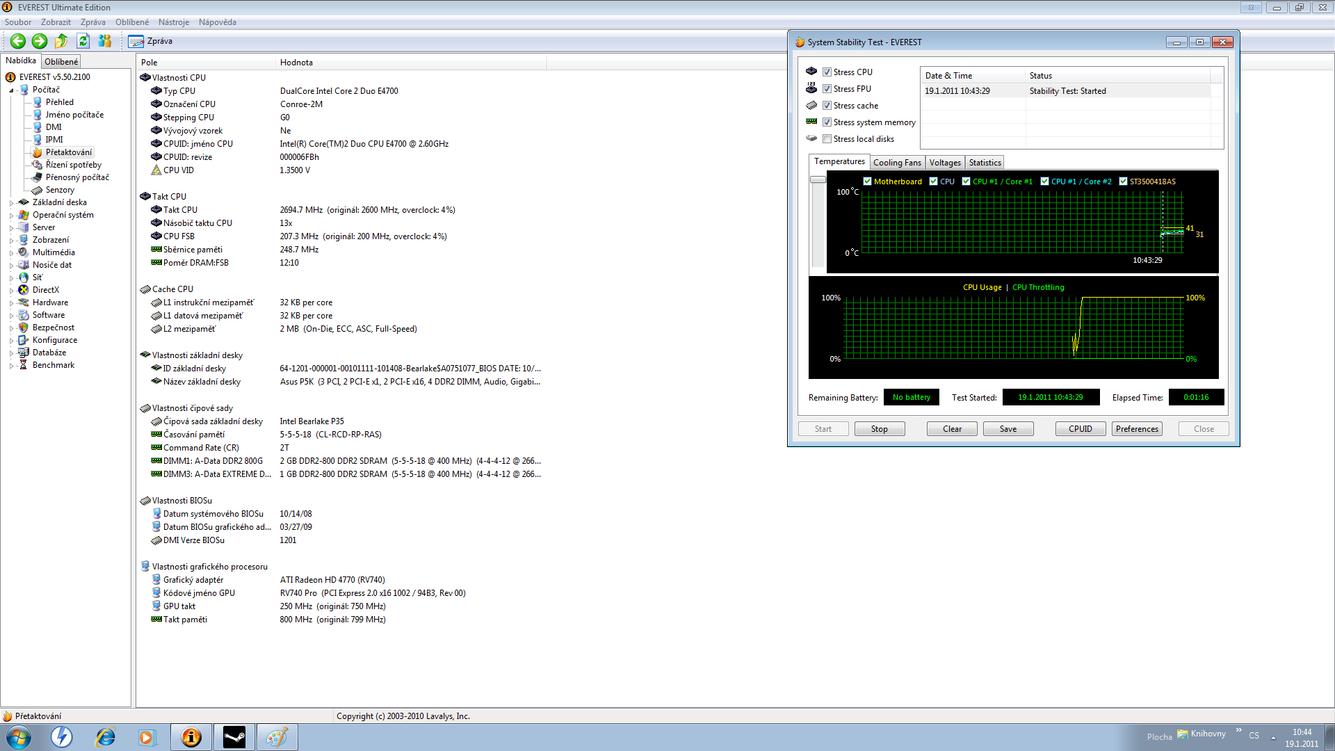

--- Doplnění předchozího příspěvku (19 Led 2011 10:49) ---
Tak jsem nasel v desce ulozeni ruznych profilu nastaveni :))))
Takze proc bych si nehral zejo :)
Puvodni nastaveni jsem si ulozil a ted tedy testuji jine :)
zatim mam Poměr DRAM:FSB 12:10
Melo by to byt 1:1 :) takze relativne je.
Nejde mi zvednout fsb asi je to nejak zamceny a nevim kde se mam k tomu v biosu dostat :(
Nejaky napad?Dekuji KillCZ
Žbeky
Příspěvky: 22288
Registrován: květen 08
Bydliště: Vsetín - Pardubice
Re: Prosim o radu s taktováním
Příspěvekod Žbeky » 19 led 2011 15:35
Ten poměr dej naopak. Takto mají RAM ještě vyšší frekvenci a ty ji potřebuješ naopak snížit.
FSB tam možná nebude napsané přímo jako FSB, ale už se ti to nějakým způsobem podařilo zvýšit na 207MHz

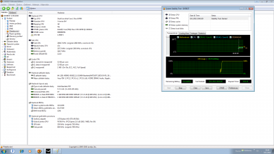

KillCZ
Příspěvky: 40
Registrován: leden 11
Příspěvekod KillCZ » 19 led 2011 16:29
tady video :( http://www.uloz.to/7477841/p1190390-avi
jediny co me napada zvedat voltaz ... :(
Žbeky
Příspěvky: 22288
Příspěvekod Žbeky » 19 led 2011 17:10
Jak jsi nastavil 12:10 tak to nastav opačně. A FSB zvedáš přes FSB Frequency

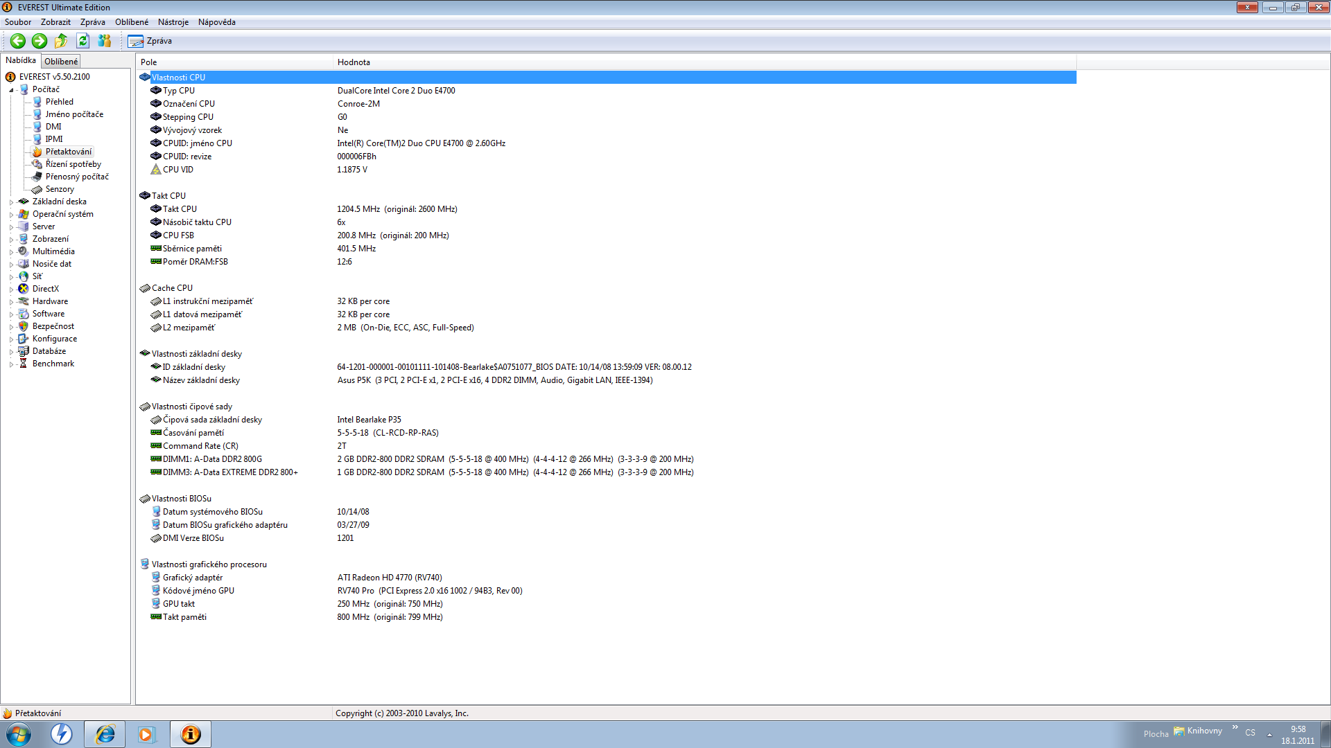

KillCZ
Příspěvky: 40
Příspěvekod KillCZ » 19 led 2011 17:16
no tak to mi bylo jasne jenomze stim nejde hejbat :( musi se tam asi neco vypnout nevim :(
--- Doplnění předchozího příspěvku (19 Led 2011 17:21) ---
FSB frequency nehnu stim :(
12:10 jsem zvednul severni mustek na 333 opacne to nejde :( jeste muzu dat 400
