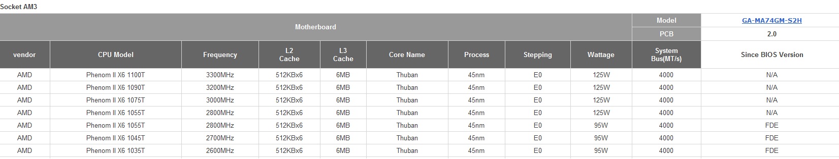

Tady ji máš i s podporou. Záleží jakou máš revizi. Vybral jsem náhodně.
http://www.gigabyte.cz/products/page/mb ... _20/specs/
N/A - znamená, že to nepůjde
FDE - to nevím co znamená, ale jít by to mělo po upgradu BIOSU.
Stejně bych doporučil novou desku, protože:
(Note) If you install an AMD AM3/AM2+ CPU on AM2 motherboard, the system bus speed will downgrade from HT3.0(5200 MT/s) to HT1.0 (2000 MT/s); however, the frequency of AM2+ CPU will not be impacted.

Upravil jsem hořejší příspěvek. Řídit se musíš podle té tabulky.
V tom textu je sice napsáno AM3, ale žádná X6 :wink:

Příspěvekod xbladee » 31 kvě 2011 15:56
Jo jasný už to vidím.. Hm... Takže o x6 si můžu jen zdát no..

Příspěvekod samotarrk » 31 kvě 2011 15:59
Vypadá to tak. Ale podporuje dost X4 a to stačí a bohatě. Navíc opravdu záleží na revizi, pohledej doklad od tvé desky.
