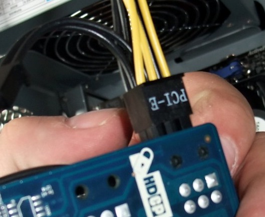

Že by 600W Fortron neměl PCIe konektor je nesmysl.Bude mít i dva.Stačí se podívat na kabely od zdroje.Ten,který má šest pinů a nápis PCI-E je právě na připojení grafiky.Vypadá takhle :

Velmi se omlouvám že jsem nemohl odpovědět byl jsem týden v nemocnici, zdroj to nemá vím jak vypadá ten kabel
už jsem pár počítačů složil, ale jenom složil v komponentech se vyznám pouze tak na 70%. A nemá, nemá díval jsem se 3x a prostě ho nemá.

No tak použiješ redukci ze dvou molexů na PCI-E.
Re: HD 5670 nebo AMD 6670 děkuji za odpověď!!!
Tak si kup tohle > http://www.czechcomputer.cz/product.jsp?artno=44877
