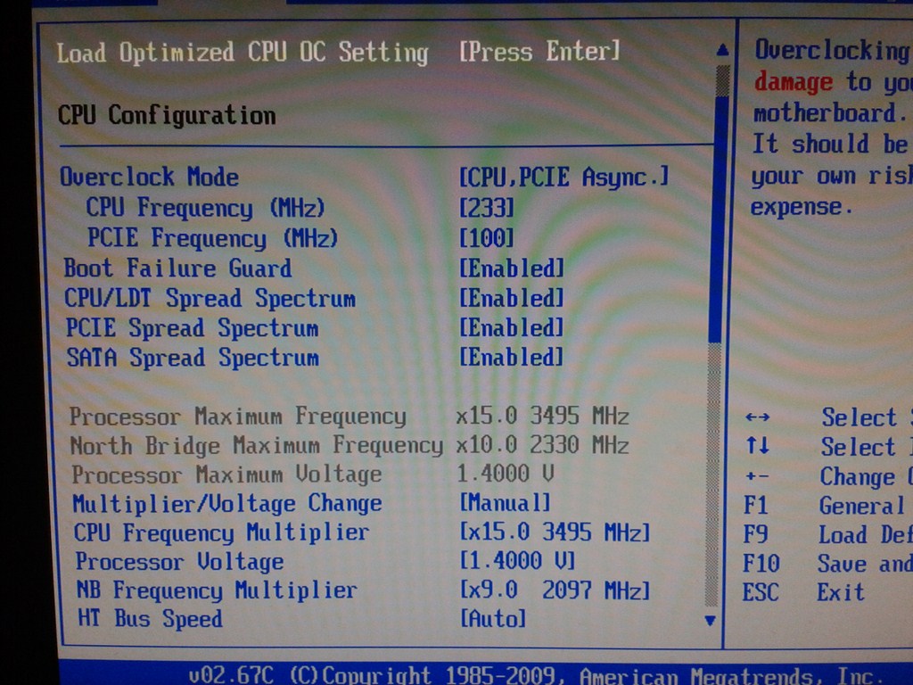

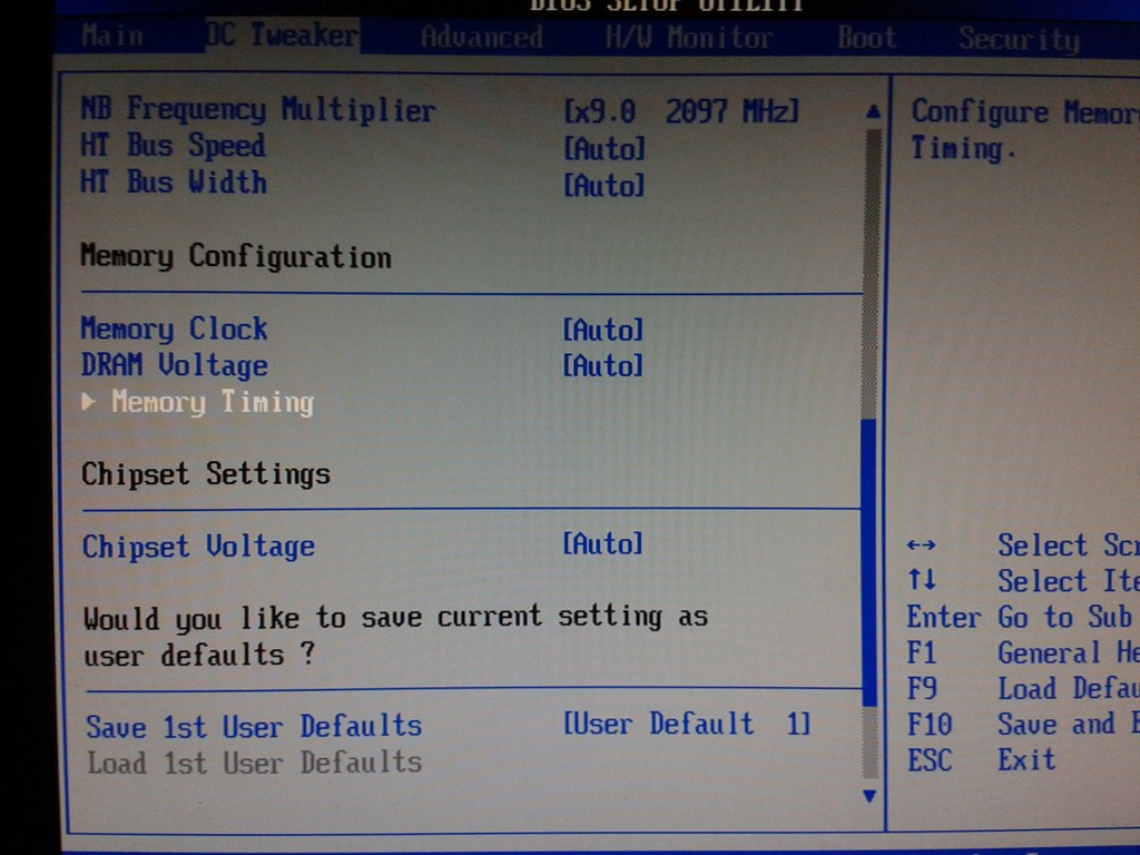

Mno já sem dám radši fotky biosu... třeba je chyba mezi klávesnicí a židlí.
Tohle je současné stabilní nastavení. Je tam něco špatně?

Memory Clock bych nastavil na nejnižší a pak až budeš mít přetaktovaný procesor tak bych to postupně zvyšoval. Jinak ostatní vypadá normálně :D.
