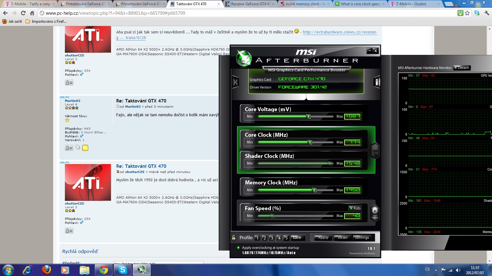

Takže mám to zkustit takto?

Díky, za pomoc. Jdu to zkustit. cca za 30 minut se ozvu jestli to spadlo nebo ne. Veliké Díky za pomoc a za ochotu

Takže to skončilo okamžitým restartem.
Cca po sedmi minutách.

A teplota? Koukal jsem ,že Afterburner měl u max hodnoty 93C což už je dost ...No nic já už fakt musím , tak dyžtak zítra ..

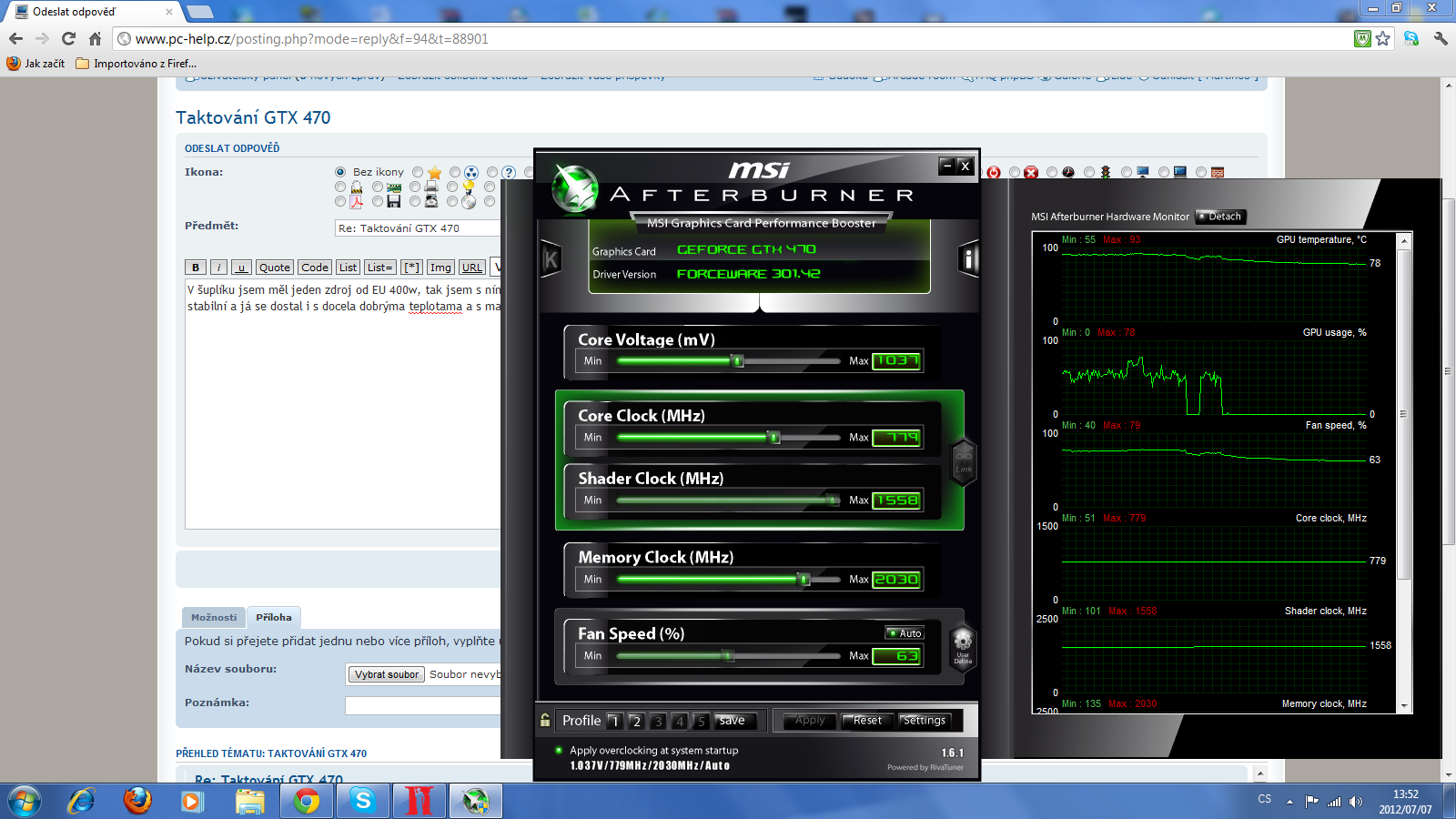

Zkusím to teď i se stolním větrákem, zatim čs.
--- Doplnění předchozího příspěvku (07 Črc 2012 12:40) ---
Takže teď se pc pro změnu úplně vyplo i s tím ventilátorem.
--- Doplnění předchozího příspěvku (07 Črc 2012 13:54) ---
V šuplíku jsem měl jeden zdroj od EU 400w, tak jsem s ním připojil jednu přípojku 6-pinovou z grafiky a tu druhou z mého 500w Fortona. A ouhle karta je plně stabilní a já se dostal i s docela dobrýma teplotama a s maximální stabilitou na toto, takže budu muset koupit new zdroj:
