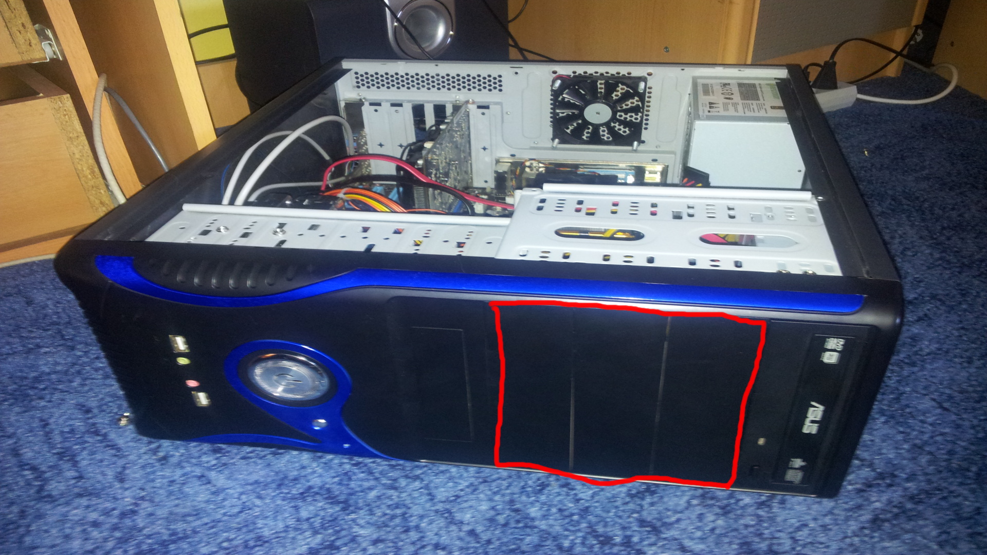

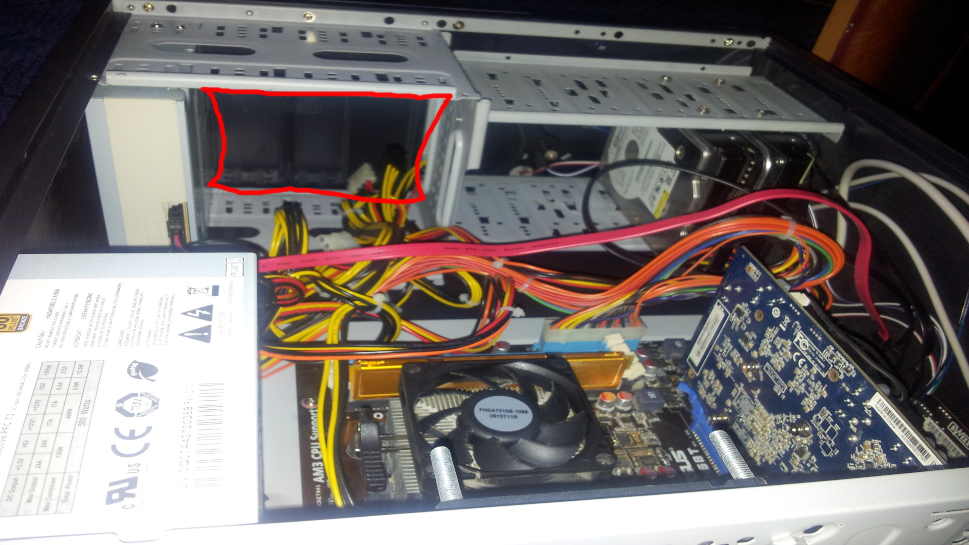

Myslíš změřit ty 3volné pozice pod mechanikou ?

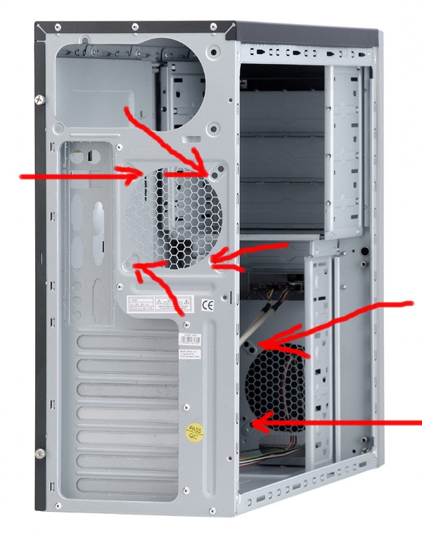

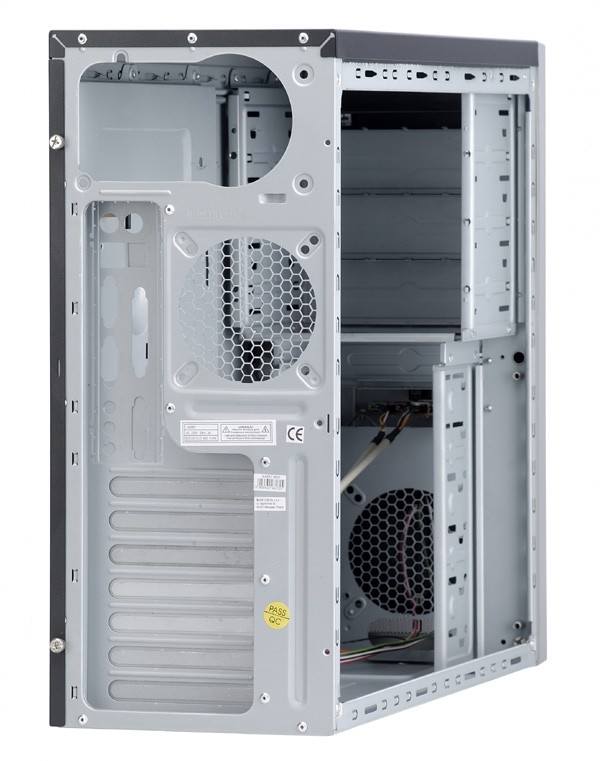

Ne.Vidíš ten kulatej děrovanej otvor vzadu a pak jeden vpředu dole?To jsou místa na přidělání větráků.Jsou tam i otvory pro šrouby.Někdy dávaj rozteče pro více druhů ventilátorů.Tak se podívej jak to tam máš a změř si ty rozteče.Podle toho kup ventilátory.
--- Doplnění předchozího příspěvku (19 Srp 2012 16:16) ---
Zakreslil jsem ty otvory pro přidělání ventilátoru

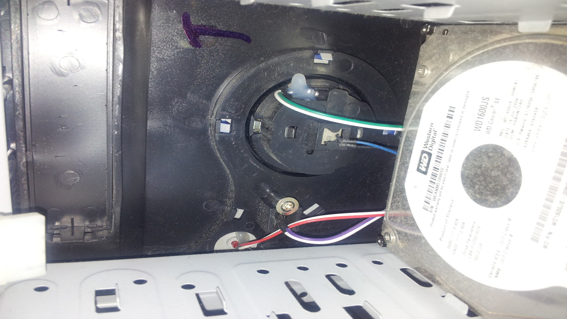

já vepředu dole nemam na přidání větráku jen vzadu na FAN OUT viz. obrázek, červeně zvýrazněný je kam sem chtěl dát FAN IN
--- Doplnění předchozího příspěvku (19 Srp 2012 16:49) ---
rozměry na ventilátor na FAN OUT - vzadu jsou 4mm a 5mm co jsem naměřil :D a co ted ?
FAN IN - zvenku
FAN IN - zevnitř
Přední strana dole tam jak nemam tu dirkovanou mřížku na osazení ventilátoru

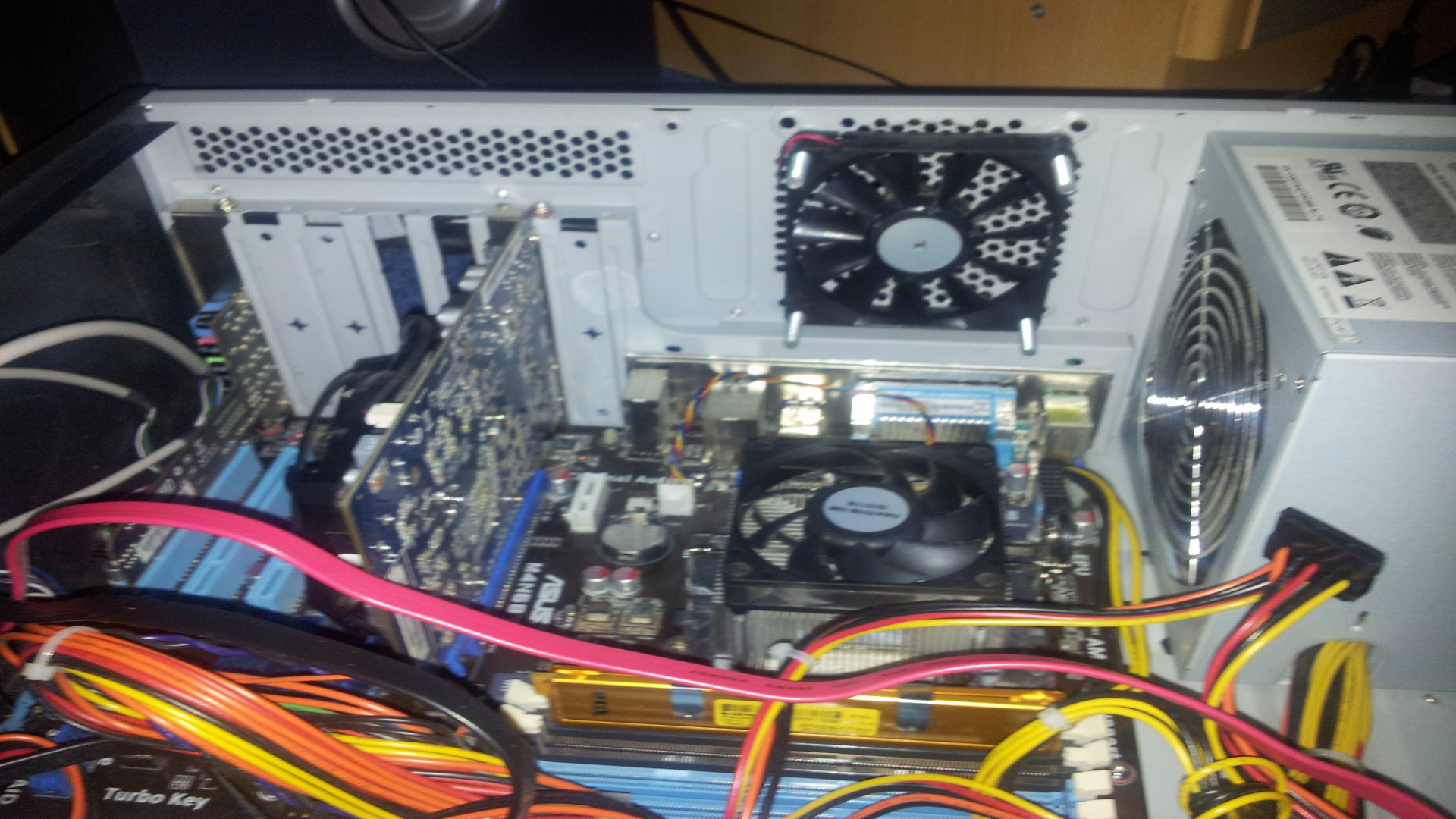

Tak ta bedna je nic moc.Před disk větrák nepůjde a tím pádem je neochladíš a pod mechanikou bys musel udělat nějakej držák na uchycení+pro nasávání vzduchu udělat perforaci.Ten větrák co je vidět vzadu máš tedy zapojenej?
vojak3
Příspěvky: 1116
Registrován: duben 10
Re: Vysoké teploty PC
Příspěvekod vojak3 » 19 srp 2012 17:35
Ano ten vytahuje teplý vzduch ven ale nic moc jen co sem našel doma. Co takhle dát ativní chladič na HDD ? http://www.alza.cz/chlazeni/na-hdd/1884 ... &pg=1&pn=1 ale musel by se dát ventilátor pod tu mechaniku aby to mělo studenej vzduch a netahalo to na HDD teplej. takže počítam že 92mm tam stačit nebude tam asi bude chtít ten 120mm s prachovim filtrem ale ted jak ho tam ještě osadit snat to pomůže. Akorát nechápu co je to ta perforace vzduchu.
