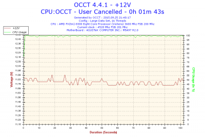

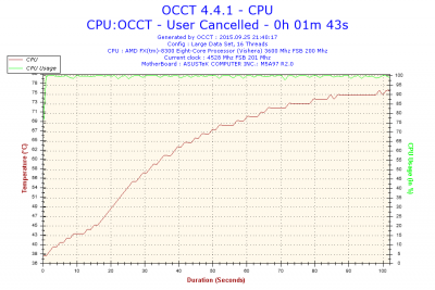

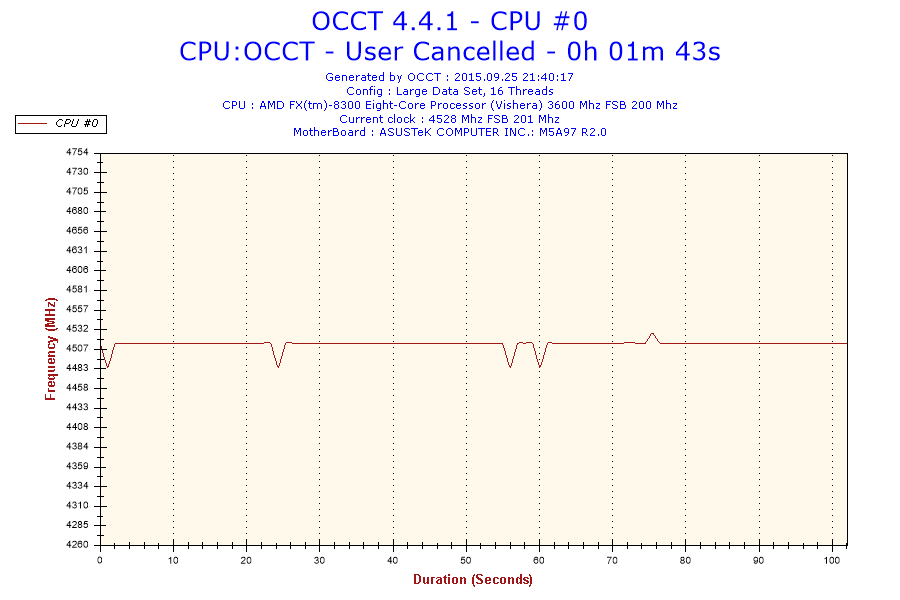

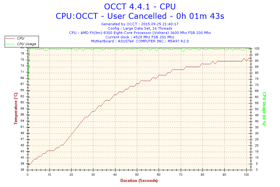

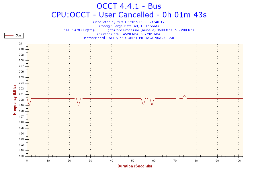

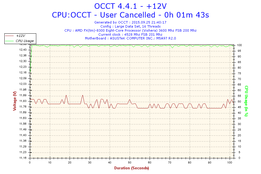

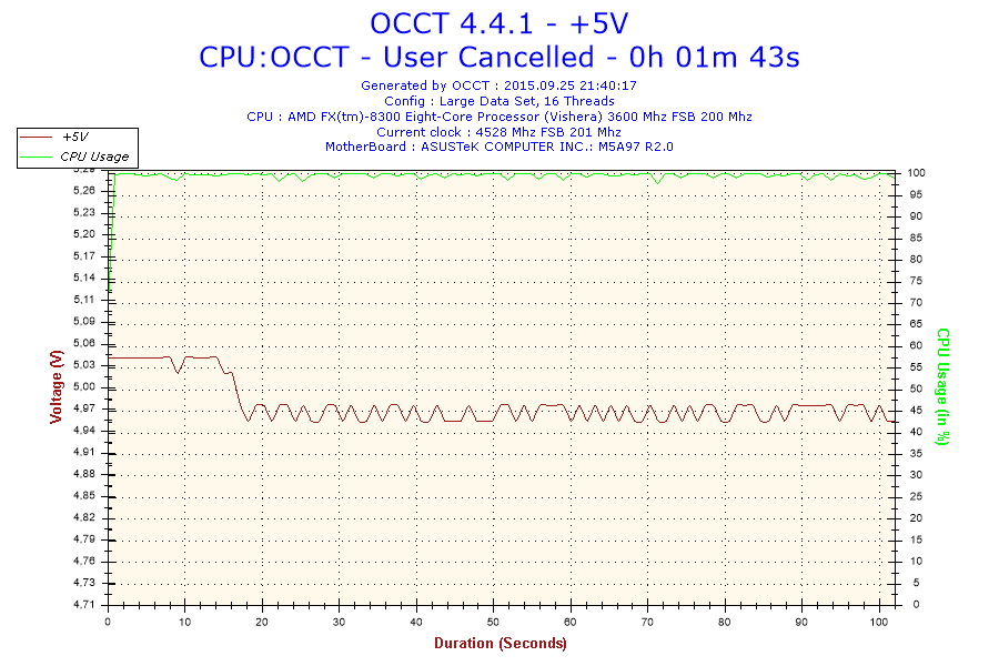

NKoupil jsem k procesoru GTX 960, hraju metro na skoro ultra bez AA a zapnul jsem 1,5x DSR ( FPS všechno super)
Jenže po půl hodine se hra sekne, tak jsem dal většinu napěti na auto kromě CPU a RAM, dal jsem násobič na 22,5 (4,5Ghz) při 1.33V ( podle někrých článku by to mělo být stabilní ) bus frekvence je na 200. Udělal jsem test v OCCT a teplota jela nahoru jak blázen, tak bežel jen minutu, ale skáče mi to na 4528 a bus je tak ukázaný na 201. Proč ?
Ve hře mi ta teplota nejde přes 55C
Zdroj nezvádá ?
Nebo to bylo tím, že jsem měl to CPU/NB na 1.2V místo 1.75V ?
Nevím čím to bylo, ale hrál jsem metro hodinu a v pořádu, akorád fps nejsou tak stabilní jak před tím.

Dal jsem tam 4.4GHZ protože mi začal padat witcher 3, ten pc je zklámaní ! Takže budu muset koupit novou desku( bez DIGI+ je to celý zpomalený) a zdroj a ještě HDD protože nevydržel ty restarty chudák starý. ( začal písak při načitání ) Užasný.....že jsem si nekoupil PS4 a měl bych klid
Kdyby aspoň ten slavný ASUS auto tuning fungoval jak má. Nechápu proč to tam dává napětí někam na 1.7V a vždy se to snaží jet až na 5GHz a když z auto navolím napětí ručně, tak mi to přetaktuje na 3.5Ghz.
Mě to snad nedá dneska spát proč to nefunguje, celý pc mi žere asi 250W a mám 450W zdroj a přesto nemůžu taktovat víc jak 4.4 ? Proč mě CPU napětí nepustí přes 1.38V ? Vždy se sekne windows, když mám zadat heslo nazačátku. Přitom přes auto tuning v ASUS turboV evo, když si to navolí 1.7V tak to chvilku funguje, ale sekne se to protože je bus frekvence moc vysoko.
Taky by mě zajímalo proč najednou to se zasekne, když při 4.6Ghz to s AMD r9 270x fungovalo i s EVGA GeForce GTX760 SuperClocked ACX

auto tunning byl dělanej na Phenomy na těhlech deskách, ne na FX :(...
Těch 1.7V bude ěnco jiného, možná jen vyskakovala informace z Asus softwaru, ale to občas dělá a není třeba si s tím lámat hlavu. Jinak vzhledem k napětí je OC myslím dobré. Chtělo by to jak píšeš pak už lepší desku a i lepší chlazení (ve špičce 90+ je limit, než zasáhne throtling a teplotní ochrana). Nicméně v praxi nikdy nebudeš mít teploty jako v OCCT :)

Asi jo, nejlepší rešení bude koupit lepší desku, zdroj a chlazení, takhle to nemá smysl :) Zatím je tam 4.4Ghz a funguje, tak snad nezačne dělat problémy. :)
