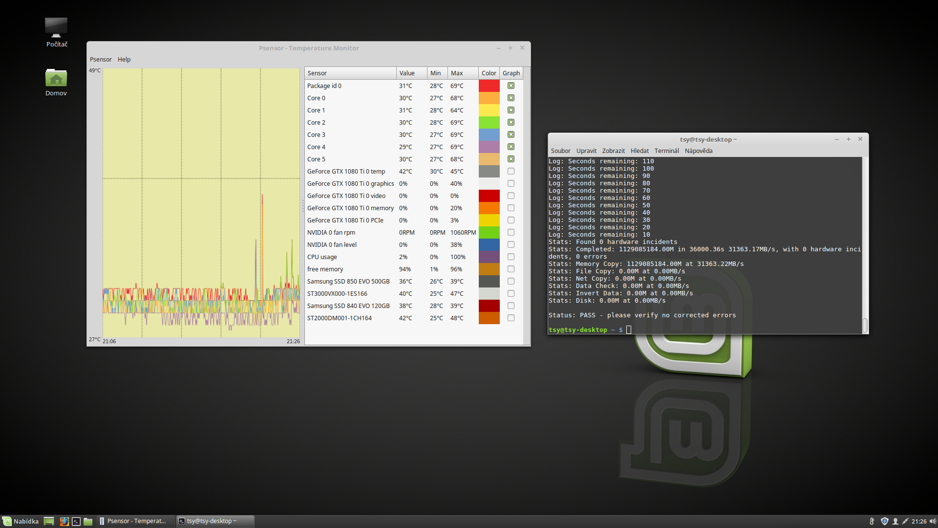

No vyzkoušel jsem tu stresstestapp s příkazem (jak uvádí na Asus fóru):
stressapptest -W -s 36000
Ten příkaz W. píše se u něj:
-W : Use more CPU-stressful memory copy (false)
to znamená. že když dám -W. tak se to nastaví na false?
Dal jsem to na 10 hodin a zdá se. že ok:
Přikládám zde ještě komplet log, jako přílohu, přímo sem na fórum se nevejde, překročen max. počet znaků.
Chtěl bych se ujistit, jestli je to ok.
Tohle:
Log: Pausing worker threads in preparation for power spike (35400 seconds remaining)
Log: Seconds remaining: 35390
Log: Resuming worker threads to cause a power spike (35385 seconds remaining)
Je ok? Má se to tak chovat?
RAMky samy o sobě jsou tedy asi ok.

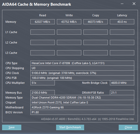

Taktování RAM - DDR4 G.SKILL

Řadič je v těch konfiguracích celkem konstantní - na první pokus nastaví vždy hodně podobné nastavení. Pokud nějaké nastavení nabootuješ bez trénování jednou a bude stabilní, bude stabilní v drtivém počtu bootů - řadič nastaví všechno skoro stejně, může se stát že jednou něco trochu nezvládne nastavit a RAM by třeba za 2 hodiny stress testování vyhodila error, ale to se stane třeba jednou za půl roku + taková "nestabilita" neovlivní žádnou aplikaci.
Vytížení CPU na 100% nemusí znamenat, že jsou vytíženy všechny výpočetní prostředky - zrovna teď o tom psal zaměstnanec Netflixu https://www.svethardware.cz/vyuziti-pro ... orsi/46539 OS bere jako vytíženou výpočetní jednotku i takovou, která jen čeká na data (z RAM a hlavně z Cache). Když je třeba instrukce na sečtení čísel X a Y, a číslo X se poflakuje v L3 Cache, daná jednotka bude dělat nic dokud se k ní číslo X nedostane.
Když se zvýší rychlost RAM/Cache, bude se méně cyklů čekat na data = za danou jednotku času se zpracuje více instrukcí.

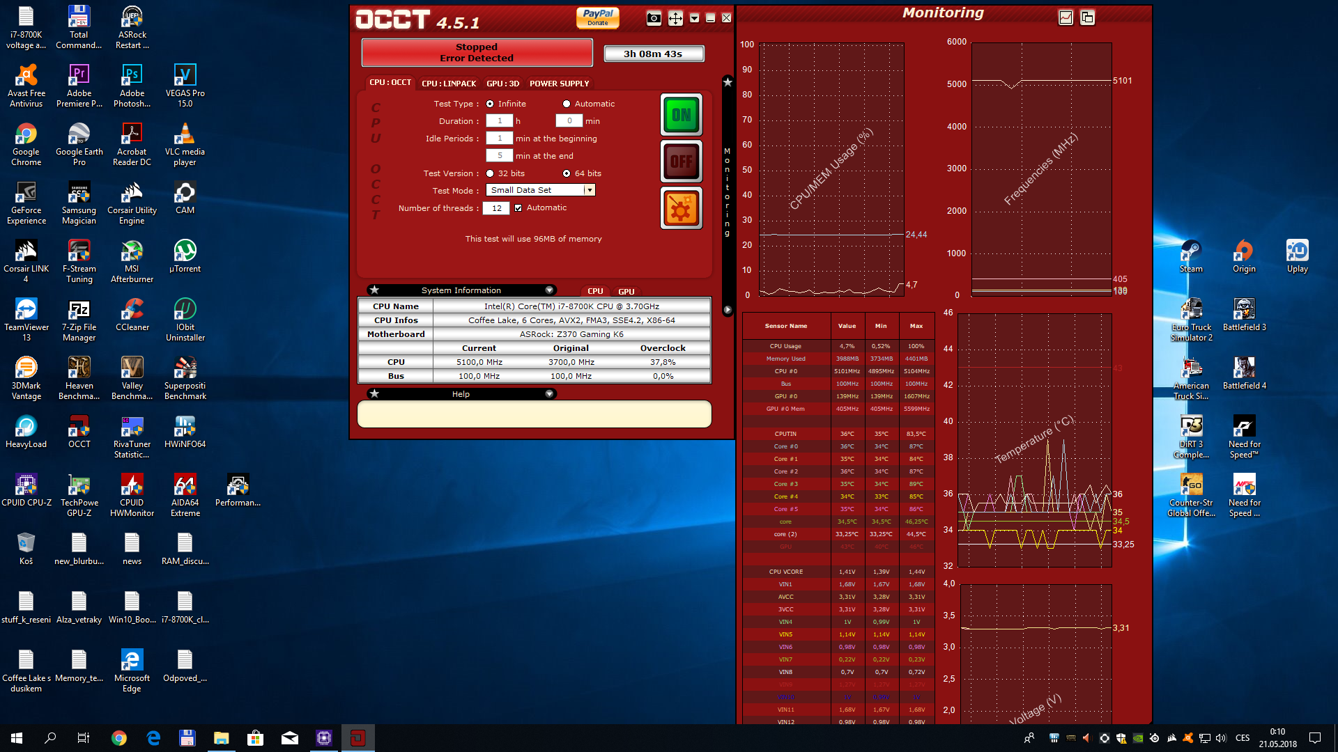

To je škoda že OCCT neumožňuje jet i po prvním erroru.
-W by mělo zvyšovat intenzitu a být více náročné, ale co jsem četl, tak v nových verzích je -W zapnuto automaticky a nemusí se tam psát.
Jo to je v pořádku, ty power spike jsou nějaký test nárazové zátěže.
Podle tohohle to vypadá, že jsou 1000% RAM stabilní (doslova, ono se pro 100% stabilitu doporučuje hodina StressAppTest, ty jsi projel 10x tolik
Můžeš ještě projet MemtestHCI (stačí 400%) jestli chceš mít jistotu že StressAppTest dělá to co má - jestli i ten bude bez erroru, RAM rozhodně ty errory v OCCT nedělá.
Faster1 píše:Ono když se zrychluje RAM, tak se nezrychluje celkový výkon CPU, jako takového, ne? V případě, když je vytížený na 100% tak jádra toho pořád zpracují stejně, ne? Mělo by to ovlivňovat to, jak rychle se dostanou do jader instrukce, který potřebuje zpracovat, ne? Tudíž navyšování vcore asi není potřeba, ale nejsem si jistej, jestli se v tomhle nepletu.

V OCCT to nejde no, aby jelo dál i po erroru.

To je pravda, ale co se týče OCCT Small Data, tak to využívá RAM právě jen na 96MB. Takže tam to na tolik dat z RAM zas nečeká, tedy při tomhle testu, když je CPU na 100%, tak si myslím, že to bude mnohem blíže k reálnému 100% využití výpočetních jednotek, než třeba při Large.
Zkusil jsem snížit cache o 100MHz a trochu se to zlepšilo, error po 3 hod.:
Ale pořád je někde ještě něco, co není úplně ok.

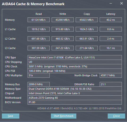

Těch 4000MB/s je nabraných i včetně primárních. No Command Rate mi snížit nešel, tam se dá asi jen nastavit buď 1 nebo 2, že? S 1 jsem ani nenabootoval, ale ještě můžu zkusit. I když v zápisu a kopírovaní je to spíš jen 2000MB/s.
V základu (výchozí časování od desky):
Po snížení Prim+sek.:
Jj s vyšším tCKE mi roste výkon, neuložil jsem si fotky z AIDY při 4, ale s 4 (což je min) jsem měl horší rychlosti, než s 15 (což je max).
Toto je s tREFI 30000 a tCKE 15:

Tak OCCT small data jsem zatím nechal být, to by byla asi stejně jen ztráta času, dokud budu ladit RAM. Zkusil jsem najít nejnižší stabilní hodnoty na primárních + sekundárních, dostal jsem se až na tyhle hodnoty (u tRFC 270 způsobovalo už errory a 275 je stabilní, tak to jsem jako jediné s přesností na 1 neladil (tady by tak malý rozdíl stejně nepoznal). Ale všechny ty ostatní jsou na doraz stability, cokoliv o 1 méně už způsobuje errory.
U terciárních jsem změnil pouze tREFI a tCKE. tREFI mi běží stabilně i na maximální hodnotu - 65535 a tCKE 4 (minimum) běží stabilně taky, původně jsem psal, že s vyšší hodnotou mám vyšší rychlosti, tak to jsem se spletl, teď když jsem obojí přeměřoval 3x s maximální i minimální hodnotou, tak s minimální to je rychlejší, i když tam není žádný moc velký rozdíl, max. pár stovek MB/s. Za to změna tREFi z výchozího cca 11000 na těch 65535 mi přinesla skoro 2000MB/s u čtení a u ostatního taky dost. Těch 65535 mi běží stabilně.
Tyhle nastavení prošly v StressTestApp 19 hodin bez erroru. Ale hodina podle mě nestačí, pokud tedy chceme prověřit úplnou stabilitu, protože s některými nastaveními jsem měl error třeba až po 6-7 hod. Někdy jen pár minut po hodině, záleží, jak moc daleko to bylo od stability.
Ten zbytek terciárních jsem nijak neměnil. Ladil jsi u sebe nějak i tyhle časování? V biosu u nich není ani žádný popis, co dělají, jen min. a max. hodnota. Případně jestli víš, jaké hodnoty bych mohl zkusit, co by mohlo být stabilní, abych nešel úplně na blint, nebo jestli má smysl tyhle časování vůbec řešit, nevím, jak moc mají vliv na výkon.
Mám nyní v AIDĚ:
Read: 62000MB/s
Write: 43700MB/s
Copy: 46300MB/s
Mám nyní v AIDĚ:
Read: 62000MB/s
Write: 43700MB/s
Copy: 46300MB/s
Díky.
