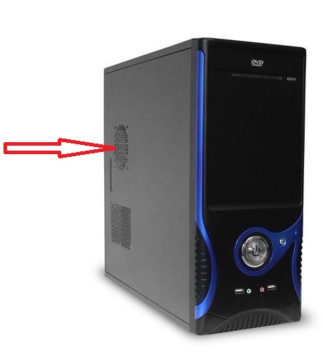

Ted mam větrák jak je ta poslední šipka a to mi fouká do vnitř.Jak jse přidělá ten větrák na 3šipce ?
tux
Příspěvky: 9630
Registrován: červenec 10
Re: Velké otáčky ventilátoru
Příspěvekod tux » 30 bře 2012 22:32
Po osmý.. Dopředu dáš do záslepky pod mechaniku fan kterej bude foukat dovnitř studenej vzduch a dozadu dáš fan kterej bude ten ohřátej vzduch foukat ven. Napiš mi aspoň kolikrát to budeš chtít ještě napsat ať si to můžu zatím připravovat do notepadu.

Aha díky a jak by mněl být silný možná bych sehnal jěště 1 a ten bych tam našrouboval nebo přilepil oboustranou páskou.Mám ho dát tam kde je na tom obrázku ? Protože kdyš jse jukneš tak je to na proti tem čudlíkum (zapnutí a vypnuti a podobně) a vy ste psali pod mechaniku a ta je nahoře a čudlajzi dole http://interlink.tsbohemia.cz/redstar-m ... 31010.html
tux
Příspěvky: 9630
Příspěvekod tux » 30 bře 2012 22:55
Pod mechanikou máš tři volný pozice, ty vytáhneš, dáš tam třeba nějakou mřížku a na tu přiděláš nejlíp 120mm fan.

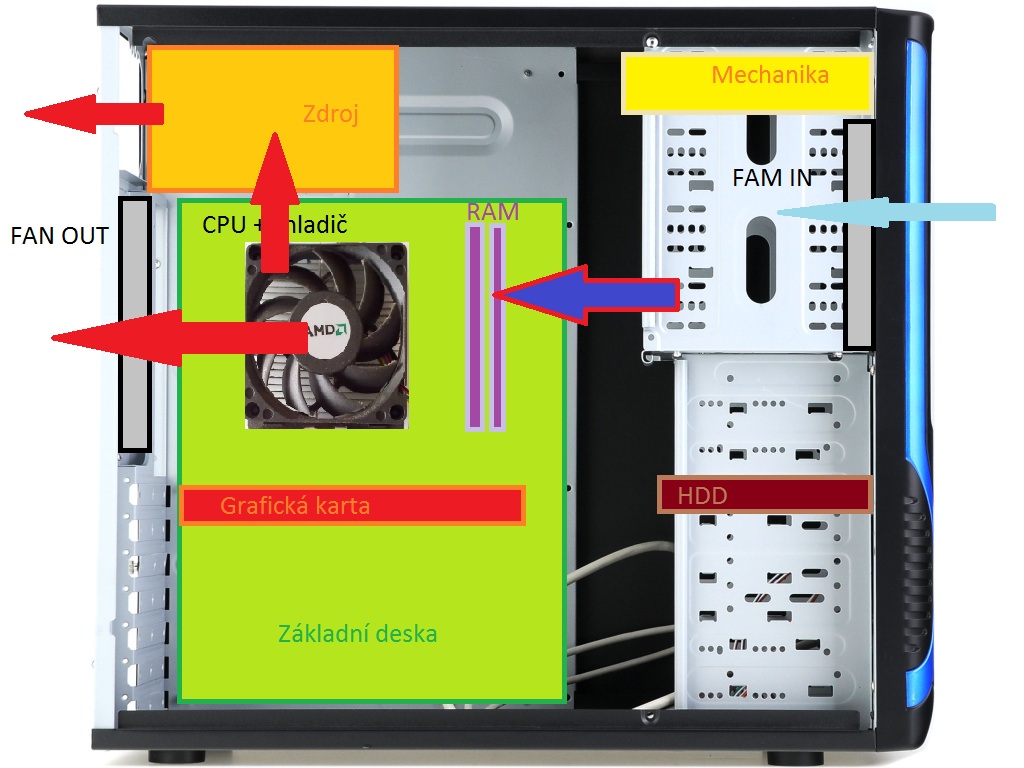

Marfy
Příspěvky: 11988
Bydliště: Zlínský kraj
Příspěvekod Marfy » 31 bře 2012 08:14
I nejlevnější skříně mají většinou možnost osadit jeden 80mm ventilátor dopředu.Stačí sundat přední čelo skříně a podívat se.Pokud to půjde,tak tam ten 80mm ventilátor nasadíš.Navíc máš možnost osadit ventilátor přímo naproti chladiči procesoru,takže to by mu taky hodně pomohlo.Kup 80mm ventilátor a dej ho aby foukal dovnitř,tak jak jsem nakreslil na obrázku níže.
