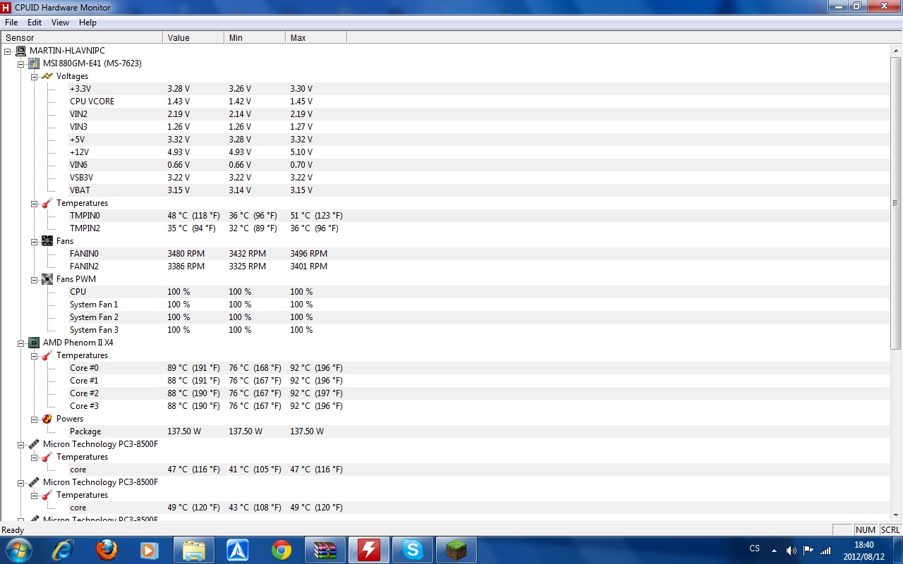

Reset CMOS bylo to první, co mi napadlo. Jenže je tu problém a sice ten, že se pc cca po 15 minutách vypne. Jako kdybych ho vytáhl ze zásuvky. Nemůže to být zdrojem? Mám Corsair GS600 + GTX470 (přetaktovaná) + x3 Athlon odemčený na x4 Athlona se 3,8Ghz. Není to na něj moc?

Kontroluješ vůbec teploty?

Ano, jsou kolem 50 stupňů celsia. Nemůže to být tím zdrojem?
--- Doplnění předchozího příspěvku (12 Srp 2012 18:38) ---
Teploty jsem měřil ve Speccy. A byly falešné, zde jsou z hw monitoru, co na to říkáte? (Je to po 15 minutách hraní Minecraftu.)

Re: Taktování x3 Athlonu 3,40 Ghz
Tak to sou vražedné teploty!
Co máš za větráček na procesoru?
Teplota procesoru je příliš velká.Kup si lepší chladič.

Přesně....,ale postni ho poté ať si nekoupiš něco na ho***..
