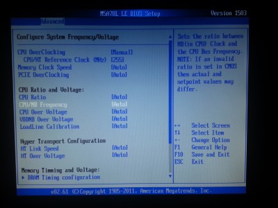

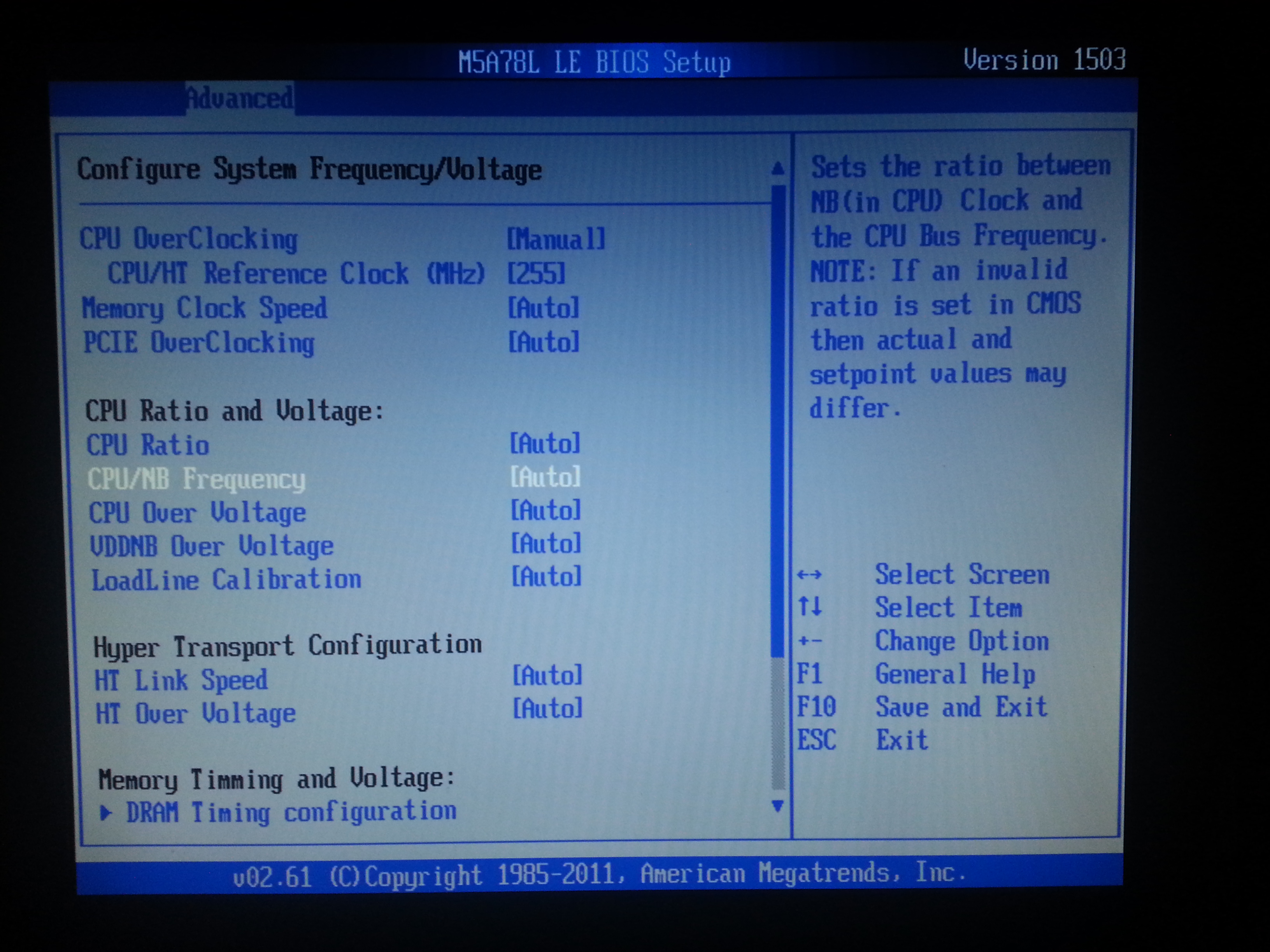

Tak pořídím pár snímku aby bylo jasno :D A v OCCT stabilně při 3,8Ghz takže paráda ..
Tak měl jste pravdu :D

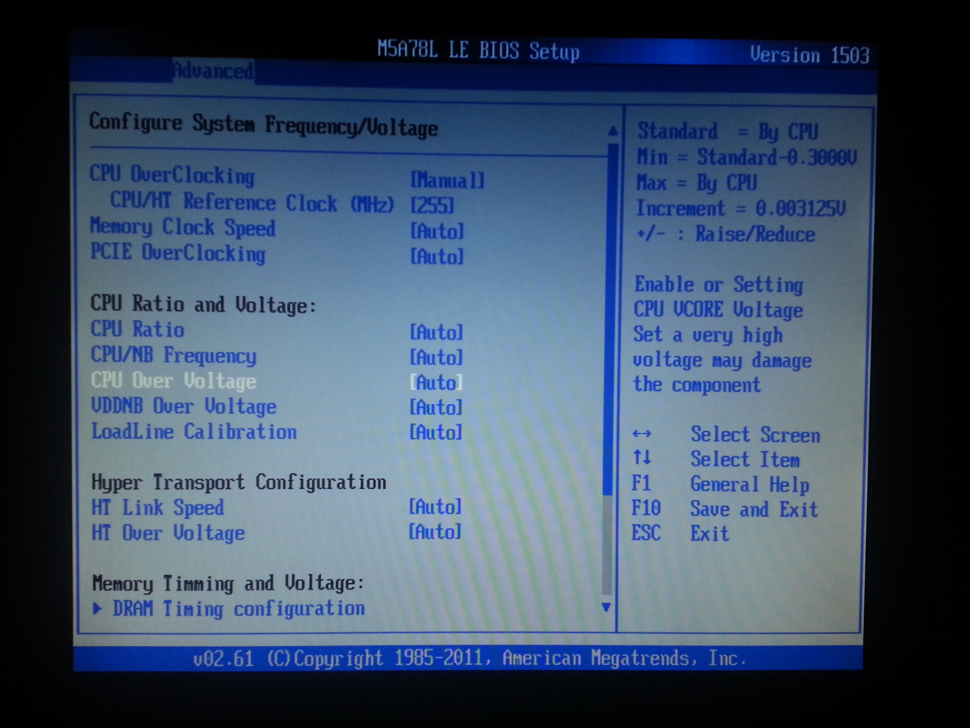

Ale přidávám stejně foto aby bylo jisto a prostě napětí mi nejde nastavit

Ale potřeboval bych poradit jak zvíšit nap+tí procesoru pořád na to nemohu přijít.

Když mačkáš +- tak to nic nedělá?
MEN
Příspěvky: 883
Registrován: prosinec 11
Re: Taktování: AMD athlon 64 x4 640
Příspěvekod MEN » 31 pro 2012 20:16
Tak to jsem nezkoušel, ale hned to jdu zkusit. Jak jsem dal ty fotky tak tam je to vidět že když to jde měnit tak je bílí i nápis a když ne tak jen závorka..
Edit: Tak paráda děkuji za radu funguje to :D
A ještě bych prosil radu jak by jste nastavil ostatní položky v biosu a jejich hodnoty.. Jestli by to bylo možné tak popořadě..

Já osobně bych se zabýval akorát děličkama + Vcore, násobič CPU a CPU reference clock, pokud nechceš jít do extrémů tak ti to naprosto stačí, jestli chceš tak si můžeš pohrát s RAMkama, ale to ti moc výkonu nepřinese.

Ok a mohl by si mi napsat prosím podle té fotky přesní hodnoty pro každou položku ??
Martab
Moderátor / člen HW týmu
Guru Level 14
Guru Level 14
Příspěvky: 28662
Registrován: březen 11
Příspěvekod Martab » 01 led 2013 17:17
To bych nemohl, protože každý kus křemíku je originál a každý potřebuje/snese něco jiného takže je potřeba zkusit co je to pravé pro tvůj kus.

Co máš za možnosti u:
Memory clock speed
PCIE overclocking
LoadLine Calibration
HT Link Speed
