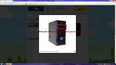

Místo těch plastů tam dáš nějakou mřížku. Je jedno kolik to bude mít RPM, důležitá je hlučnost a průtok (CFM)
Třeba http://www.alfacomp.cz/php/product.php? ... 4000000HMJ a http://www.alfacomp.cz/php/product.php? ... 4000000HMF

Promiň ale děláš si z nás prdel? Copak to Martab nepopsal dostatečně?
A dodal ti k tomu i obrázek tak nevim proč se už po nevim kolikátý (přestal sem to počítat) ptáš jak to má bejt.
A já s tím že ty záslepky vyhodíš a dáš tam nějakou mřížku? Nauč se konečně číst, máš tady na každou svojí otázku minimálně 5 stejnej odpovědí takže pokud nejseš retardovanej nebo nečteš na monitoru brailovým písmem tak to nemůžeš přehlídnout.
Nebo se jen snažíš spamovat? Pak počítej se žlutou kartou, jestli nepřestaneš tak s banem.
Marfy: Fan v bočnici mu rozhodí airflow a řešit zase na dalších 4 stránkách že má dát fan do bočnice se mi nějak nechce, já si naivně myslim že už sem mu to s tím airflow vysvětlil.
Vepředu pod mechanikou nasaje studený vzduch z venku (v bytě je vždy nužší teplota než v case) a pak to jde přes RAM na chladič procesoru, pak se vzhuch (teplý) vyfoukne přes zkroj a zadní větrák ven.
