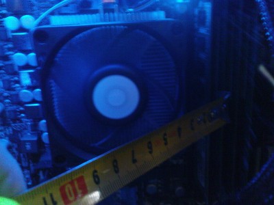

Do tisícovky bych bral určitě Gelid, jenom koukni, aby se ti vešel do skříně..

Takže ramky mám těsně vedle procesoru
vejde se mi tam?
--- Doplnění předchozího příspěvku (12 Srp 2012 23:50) ---
Je tam mezi ramkami místa, tak asi na ukazováček.

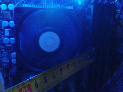

Re: Taktování x3 Athlonu 3,40 Ghz (Vejde se tam fan?)
Zde je foto, jak je CPU vzdálené od RAMek. Omlouvám se za kvalitu fota. Když si zesvětlíte monitor, tak to jistě všichni uvidí. Vzdálenost je opravdu malá... Aby se tam mohl vejít nějaký pořádný chladič od Gelid, nemyslíte?
