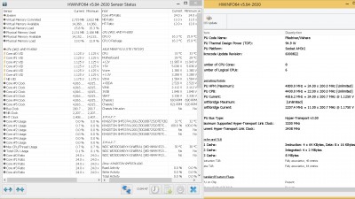

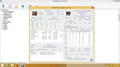

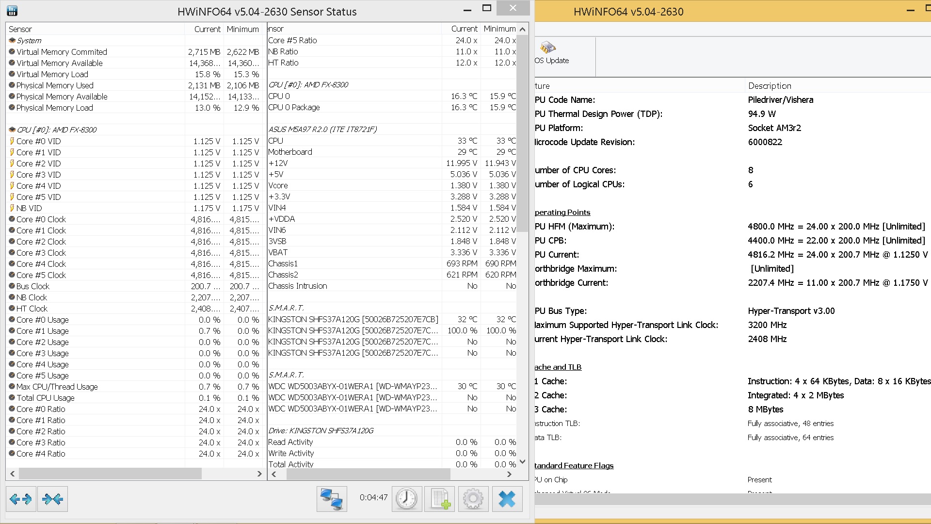

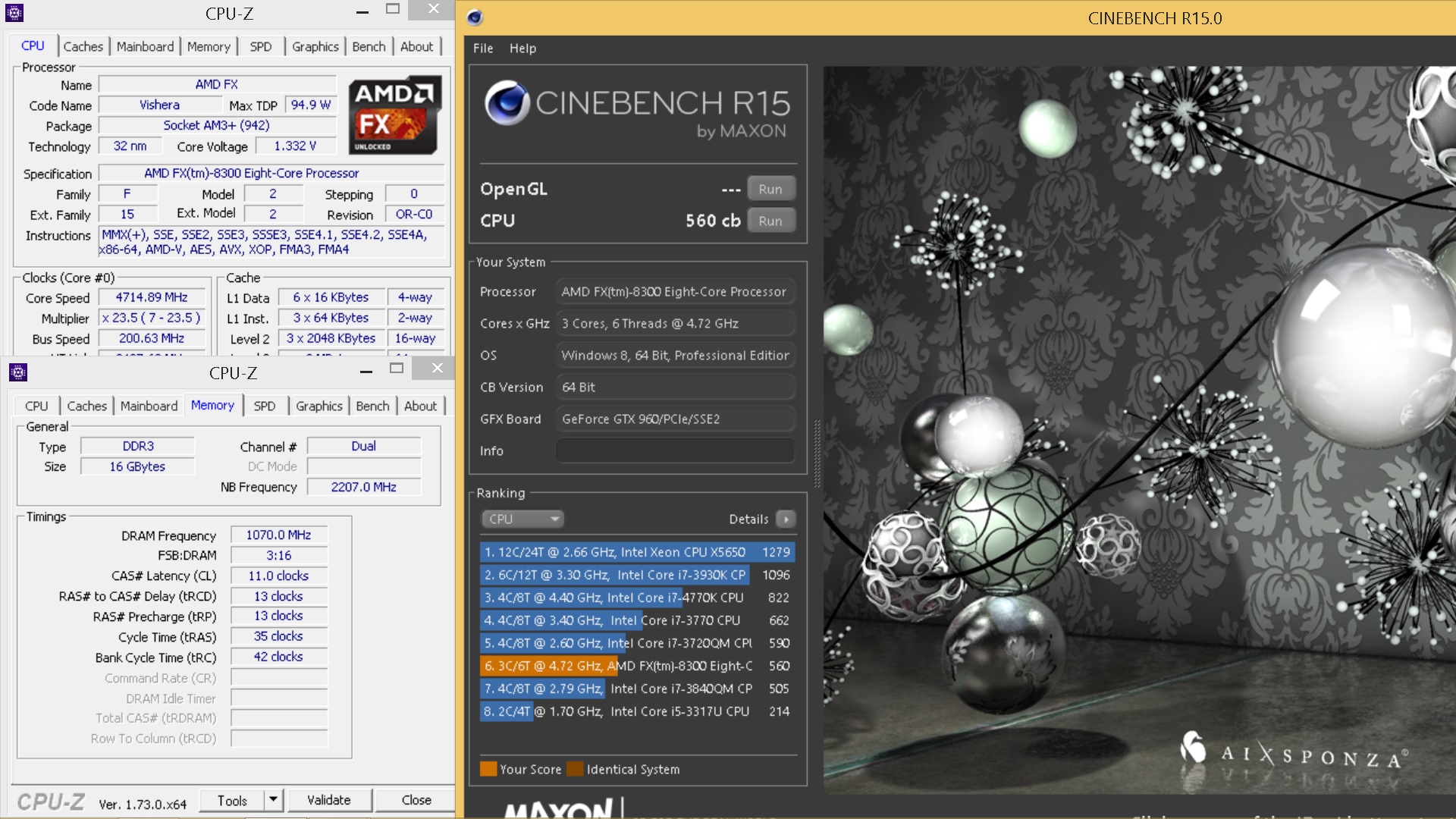

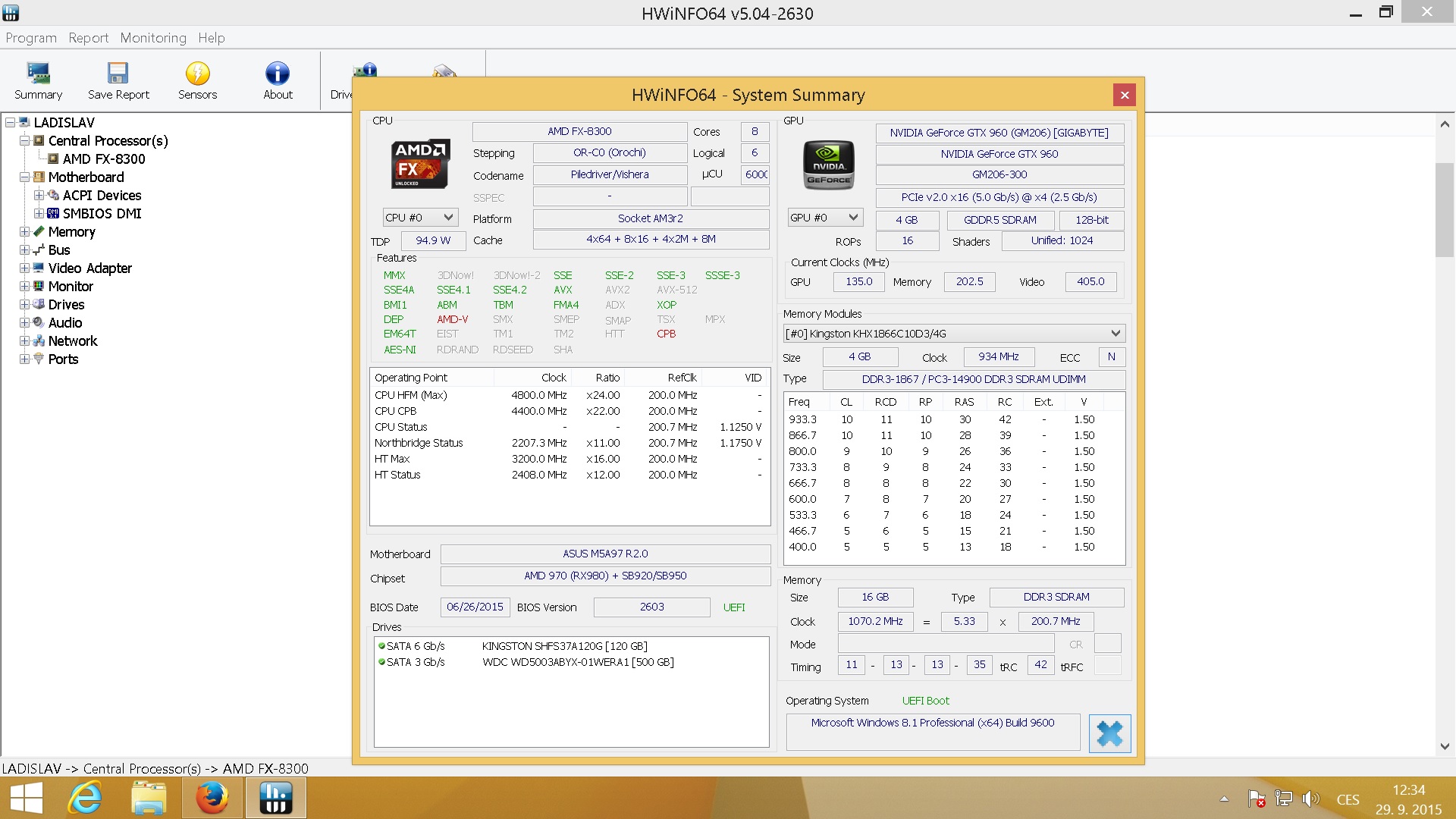

Díky moc. Se všemi 8 jádry mě to tak vysoko nepustí nebo spíš pustí, ale běží to jen v otázce pár hodin a pak se to sekne i přesto, že v to projde testy.

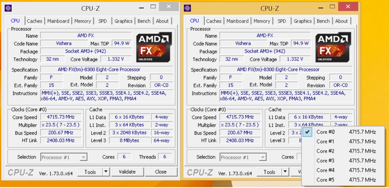

Tohle je vysledek v Cinebench se 6 jádry. I když cine ukazuje jen 3 core a 6 logických, ale to je nějaká chyba ve winows, CPU-Z ukazuje normálně 6 core 6 thread
Taky je to s 4.8Ghz i když nevím zda to už uchlatím v cine mi to hodilo varovaní, že mám 65 stupňů
HWINFO
HWINFO

Takže by to asi chtělo silnější chladič na vyšší posty s 4cu/8c... Proto jsi měl asi i to škubání v hrách atd
CPU je vlastně pseudo osmijádro, WIndows to říká jakoby dobře, protože to má 4 výpočetní moduly a 8 malých jader (je to konkurence k hyperthreadingu) - leccos je sdíleno dvěma jádry.

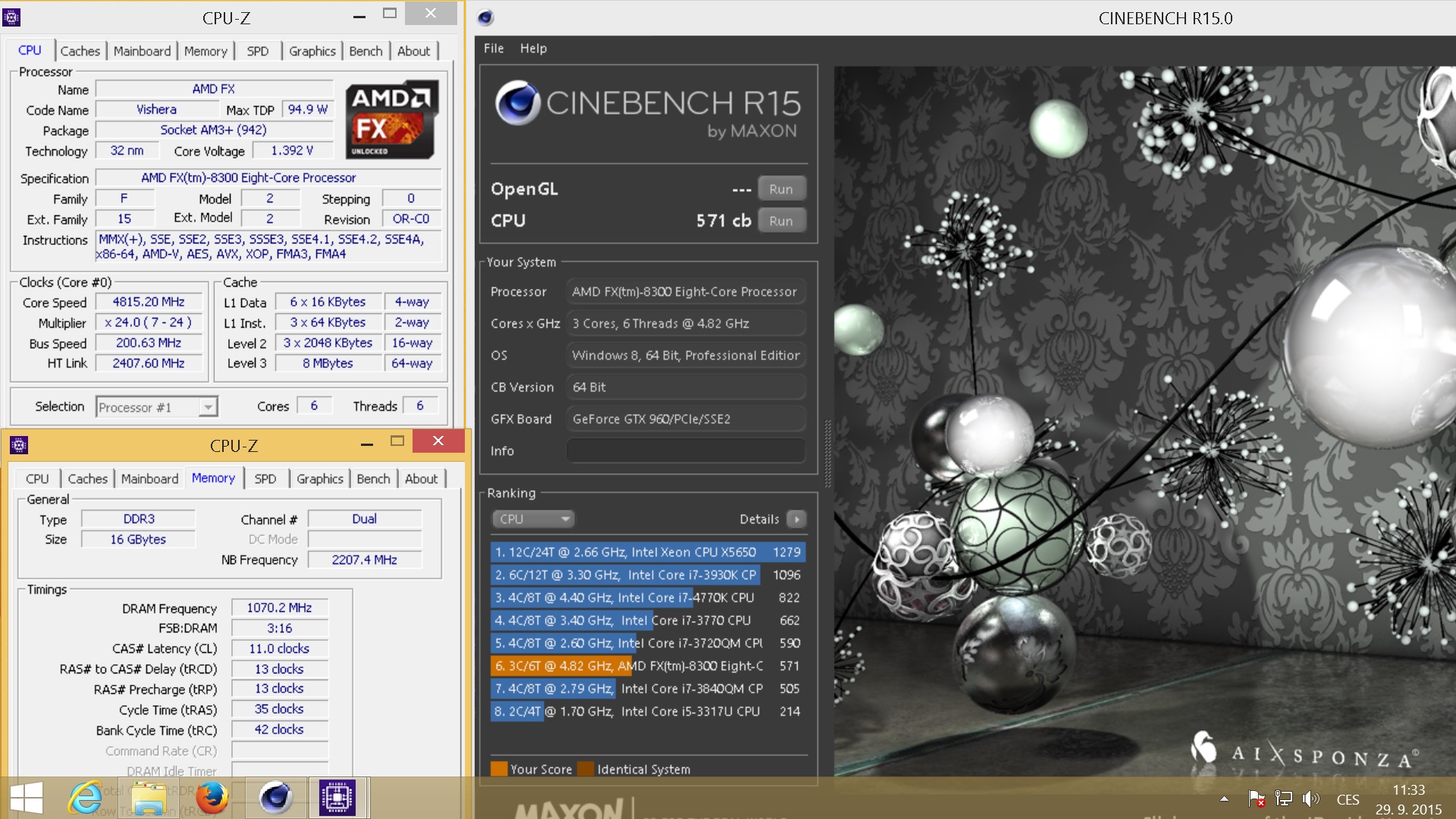

Pravda pravda chtělo by to jiný chladič 4.8Ghz neuchladím. Dal jsem tam 4.6Ghz a 1.40V hrál jsem GTA V asi půl hodiny a hra spadla.
Kolik bych asi tam měl mít nastavený napětí pro 4.6Ghz ? Koukal jsem a pro 4.5Ghz, tak máš 1.392V.
Jinak jsem vypnul 4-5 Jádro, muže být ?

defakto může být, každý modul je jinak kvalitní, většinou bývá dobrý první, třetí anebo poslední. Druhý či třetí zpravidla bývají horší - alespoň na základě mnou asi 10 otetsovaných FX-8000 série.
