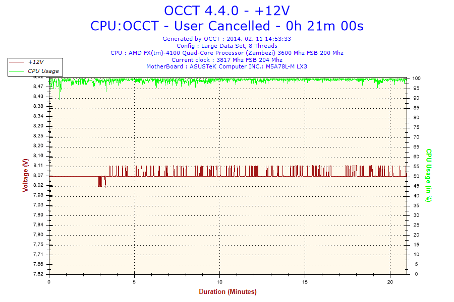

Mutantmass
Příspěvky: 309
Registrován: říjen 13
Re: Taktování FX 4100

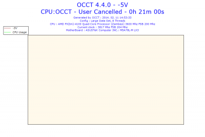

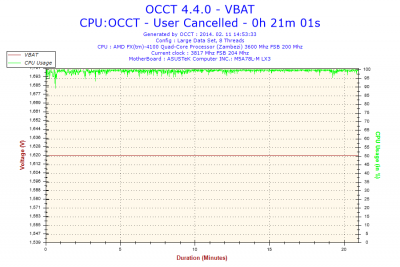

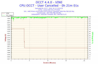

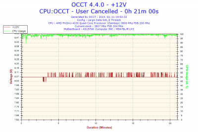

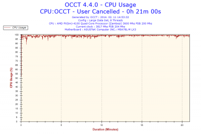

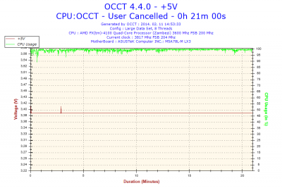

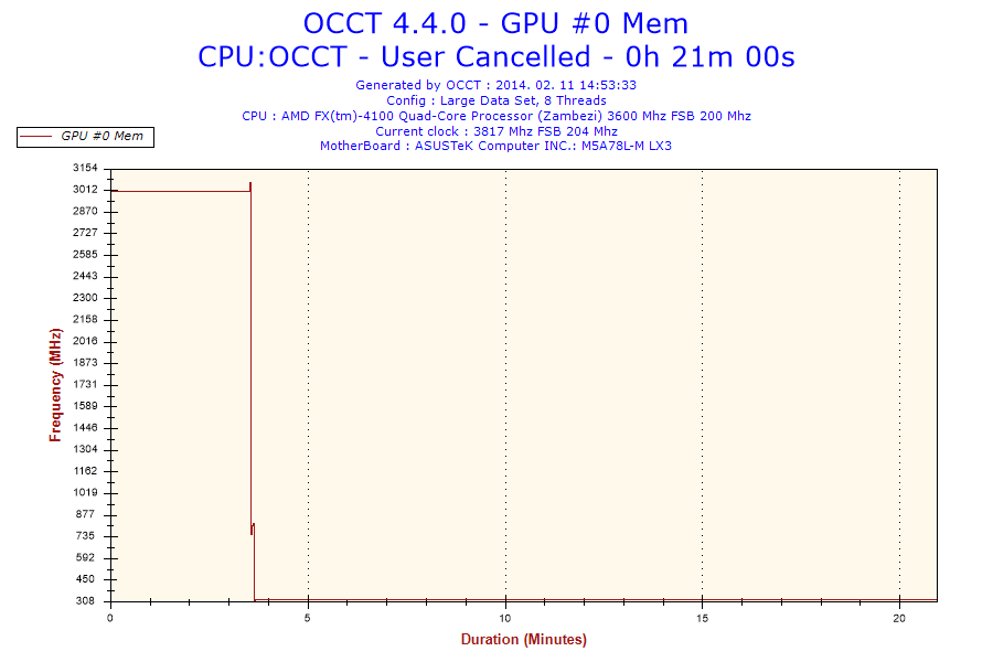

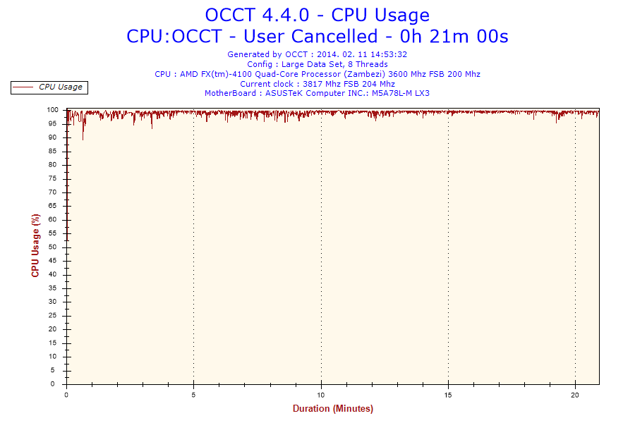

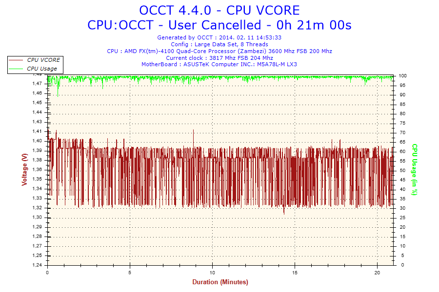

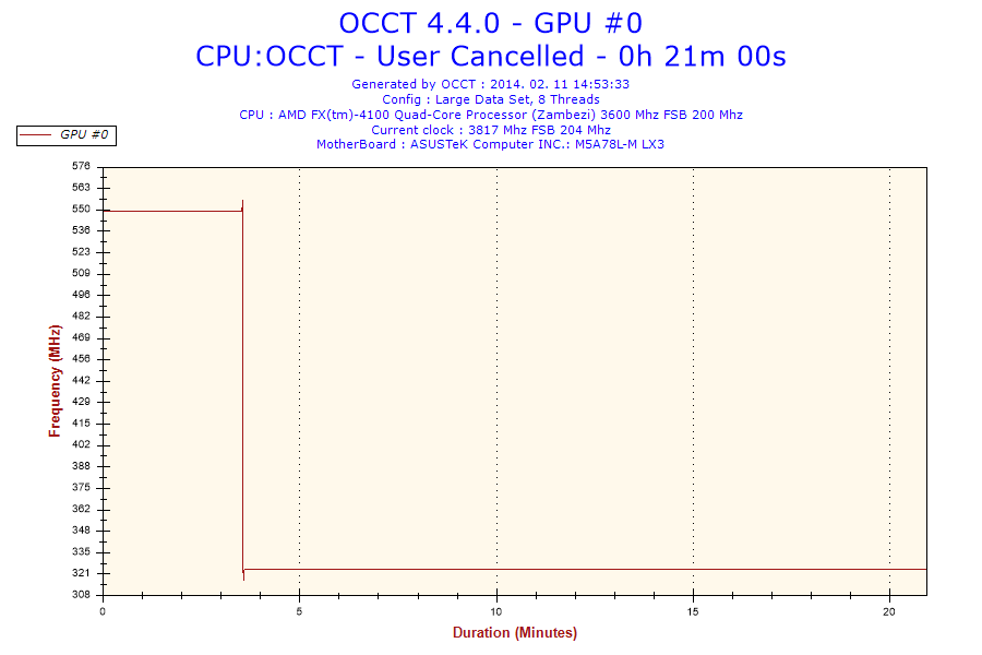

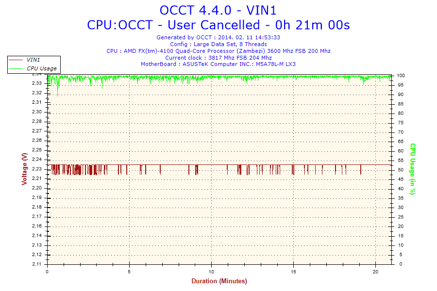

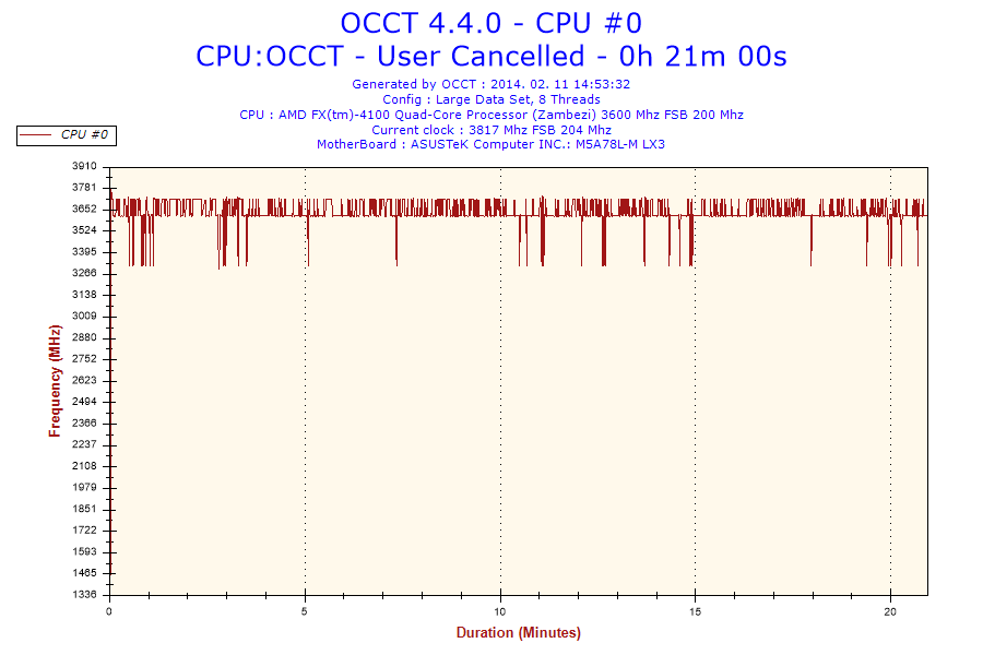

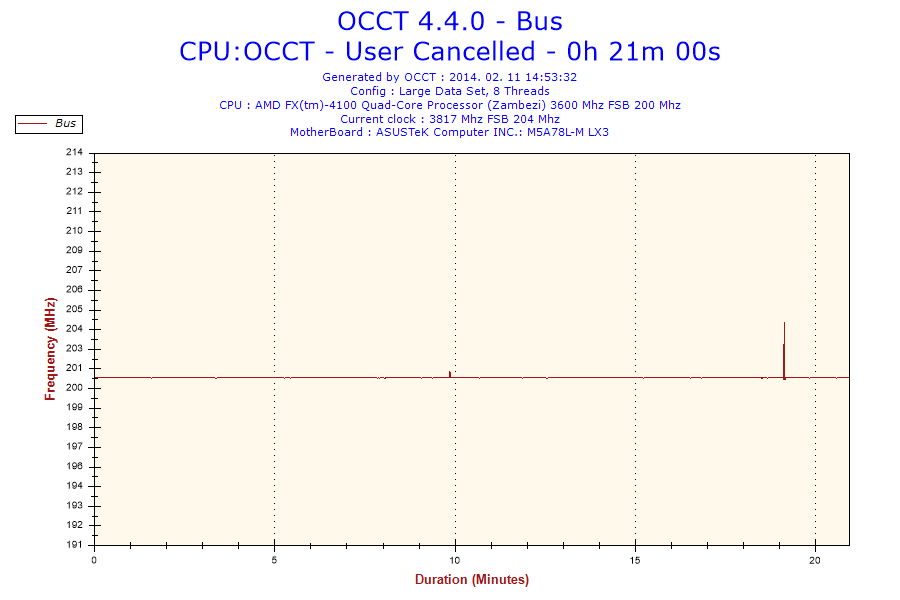

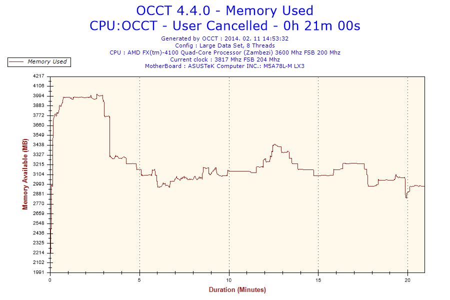

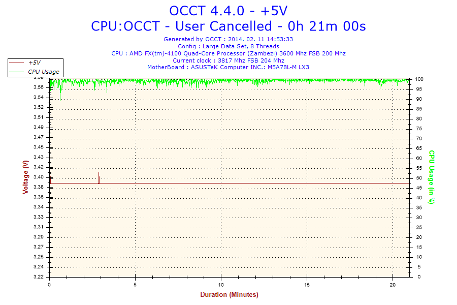

Příspěvekod Mutantmass » 23 bře 2014 11:04
Tady je to OCCT.

FlanK3r
Tvůrce článků
Příspěvky: 2194
Registrován: září 13
Příspěvekod FlanK3r » 24 bře 2014 10:41
Defakto občas klesá na chvilku CPU takt někde k 33xx MHz. To bych dával za příčinu "hlídání TDP". Nevím, zda BIOS této desky obsahuje APM management pro procesor. Pokud ano, při OC vypnout.
Druhou věcí je trochu rozlítané napětí v zátěži. Může to být zdrojem a nebo by to mohlo jít doladit přes nastavení load line calibration
