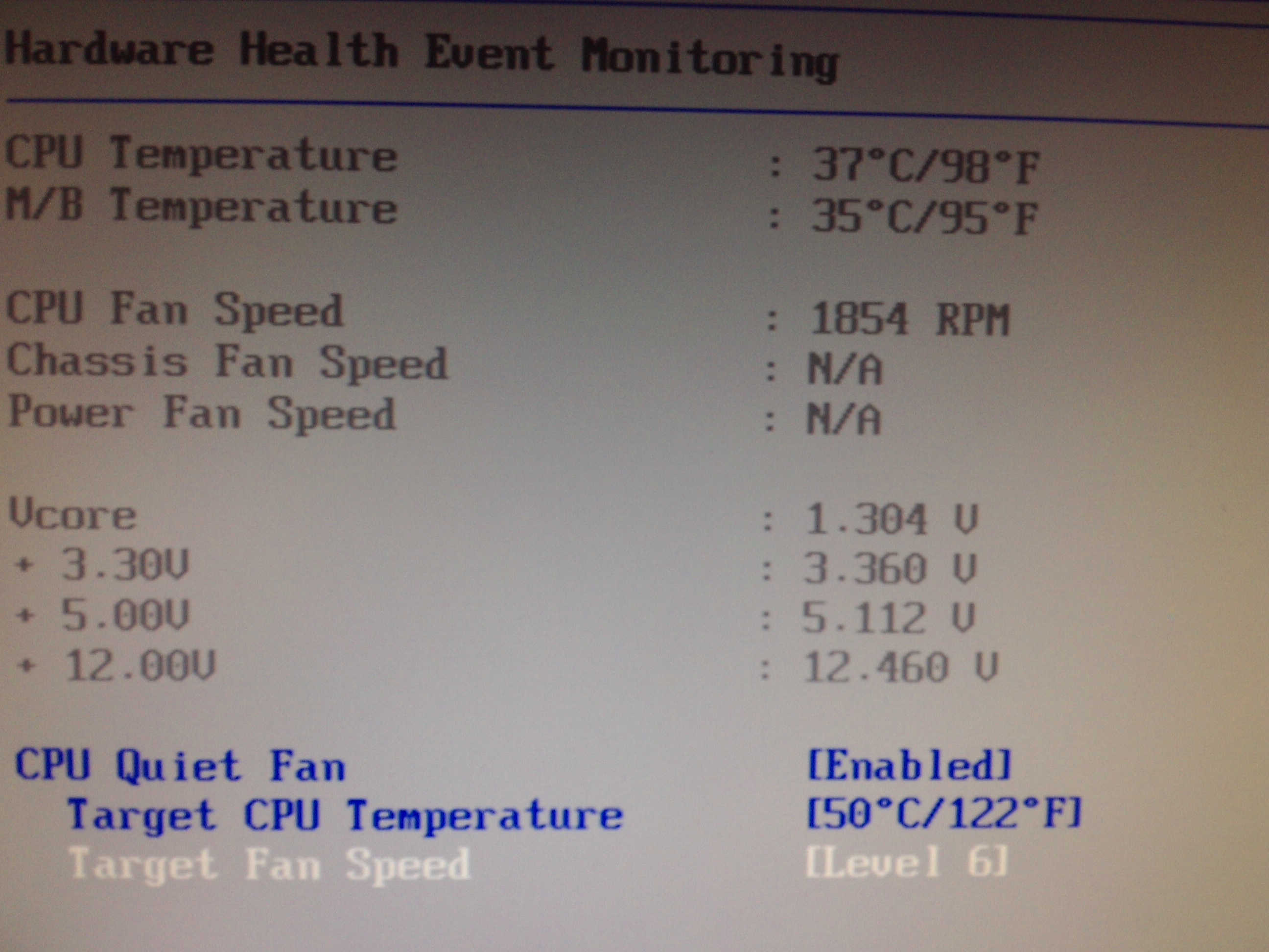

V BIOSU mám chladič nastavený na Level 5 asi z Lv.9 šel by možná ještě na 6 aby nedělal moc velký randál.

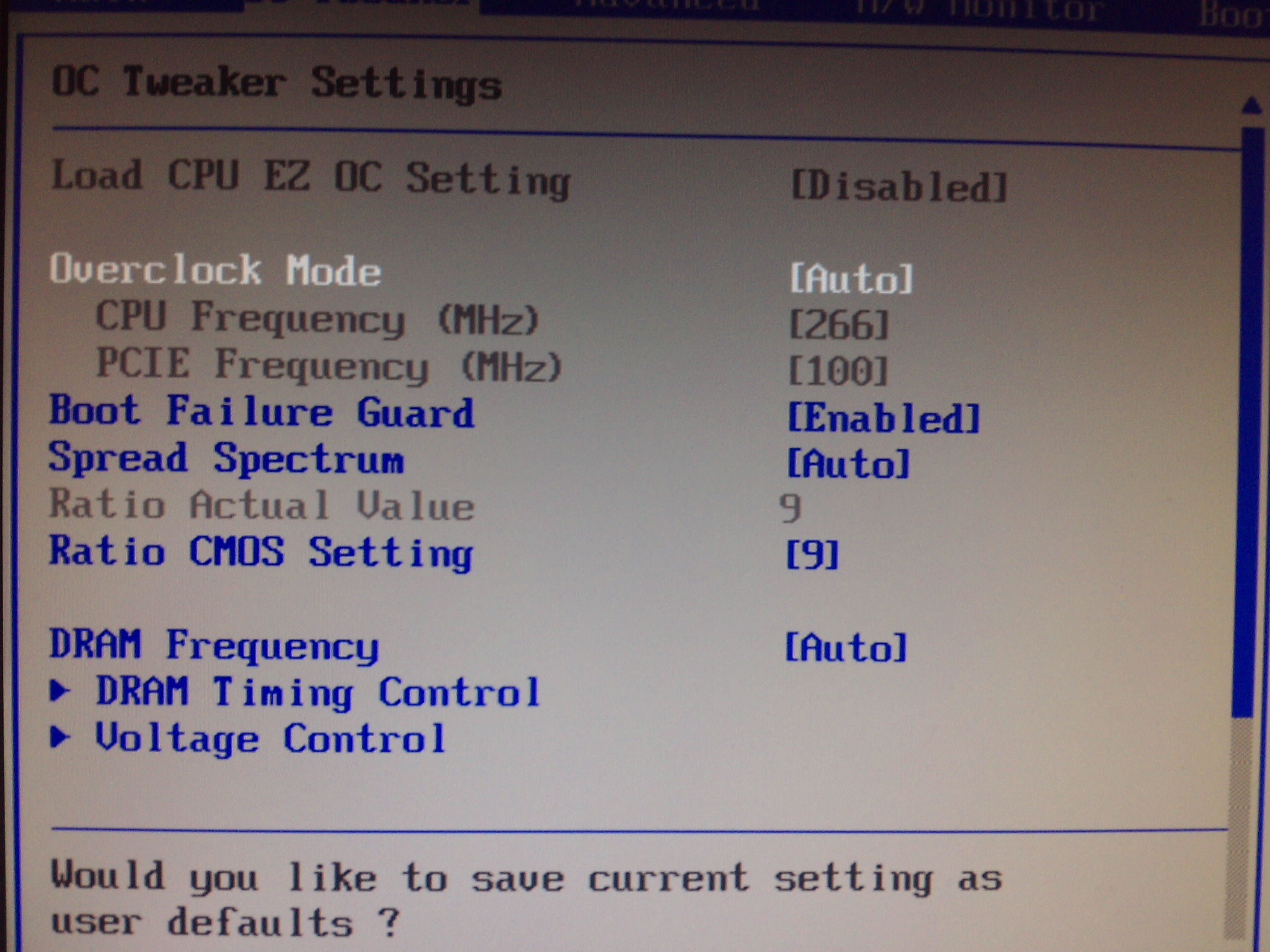

V biosu dáš pod položkou CPU Configuration hodnotu u Overclock mode na MANUAL.Změníš CPU Frequence na 333 Mhz a PCI Frequency dáš na 100Mhz.Snížíš děličku pamětí (multiplier) na nižší hodnoty.Díky násobiči 9X získáš při FSB 333Mhz takt CPU 3,0Ghz.
Pro přesnější nápovědu bych potřeboval screeny s možností BIOSu.

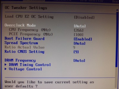

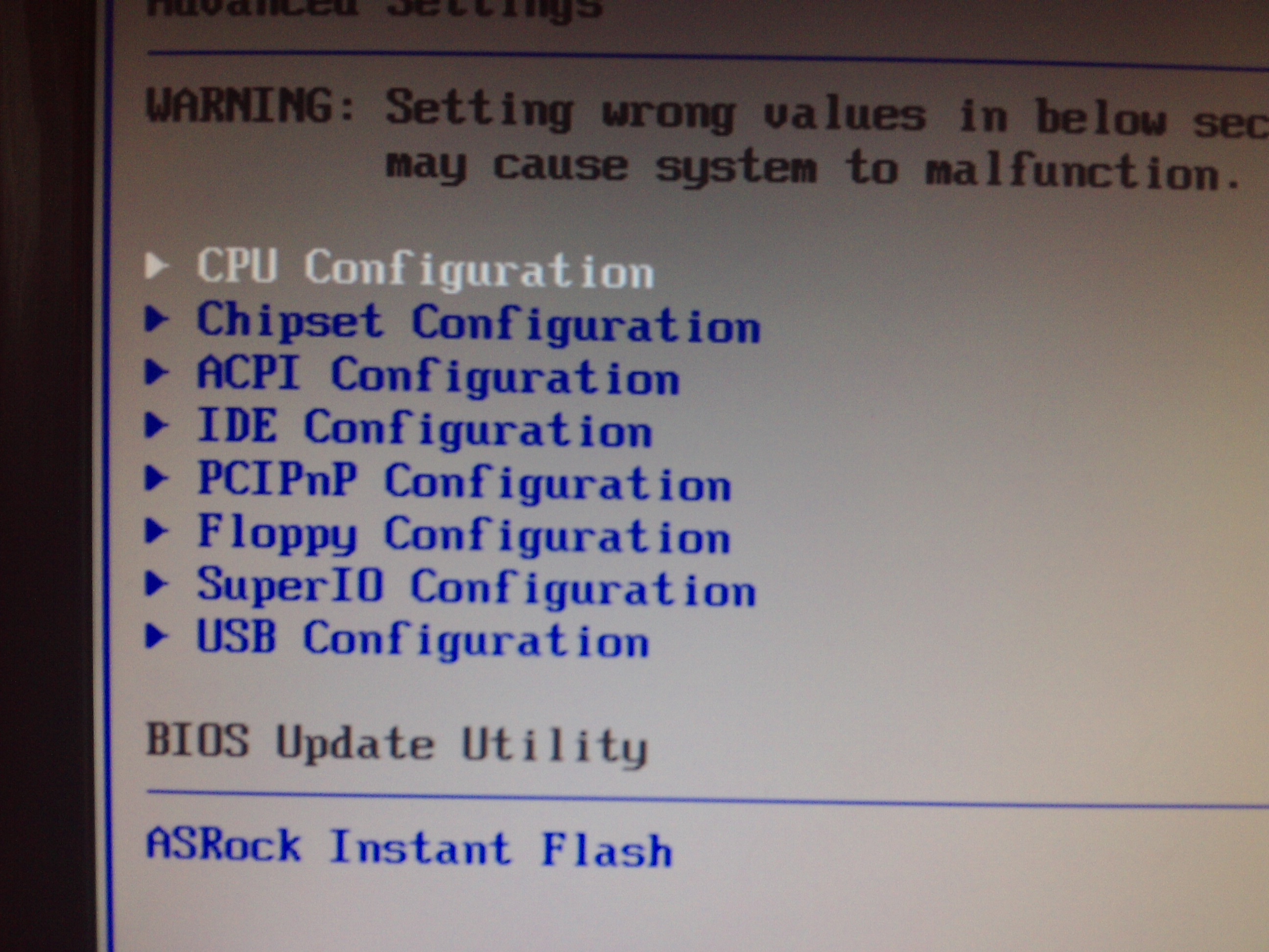

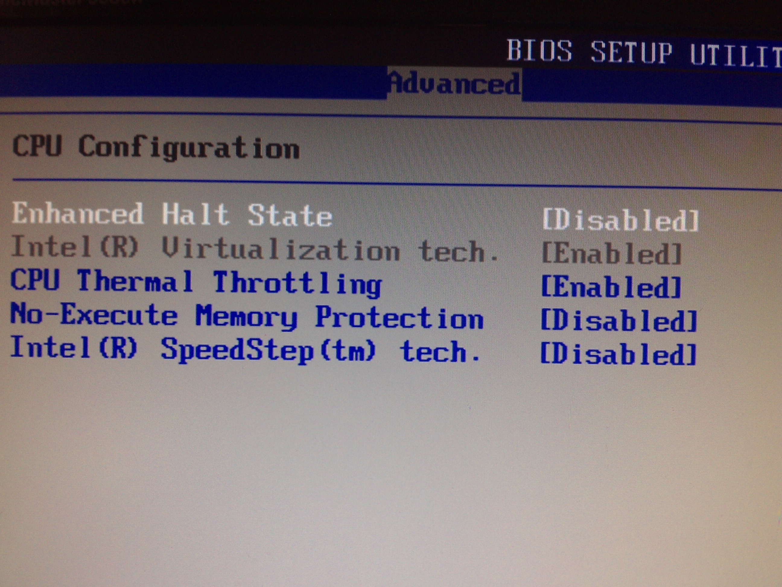

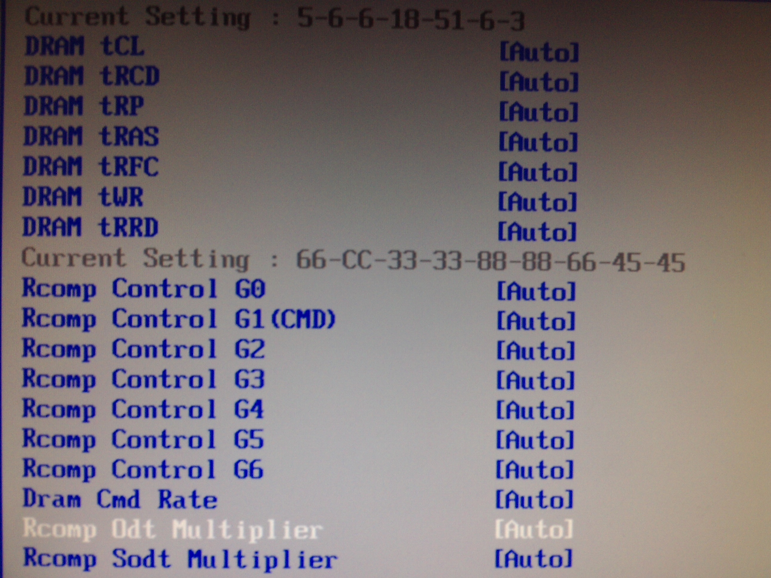

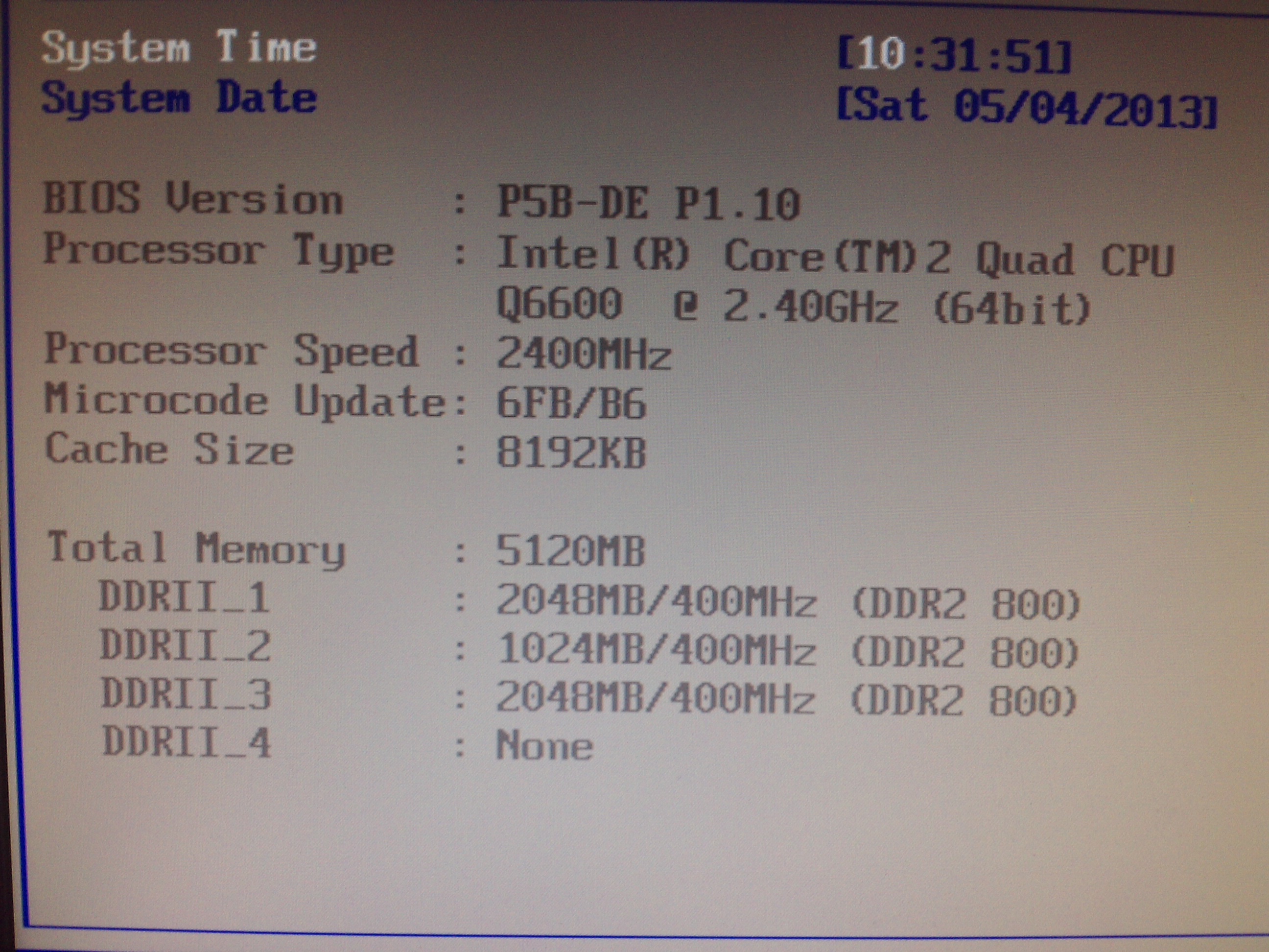

Tady jsou nějaké ty fotky z toho BIOSU. Multipliery jsem našel nějaké 2. Nastavit ho na nižší hodnotu, tím si myslel až jak ? A napětí zvyšovat nemám??

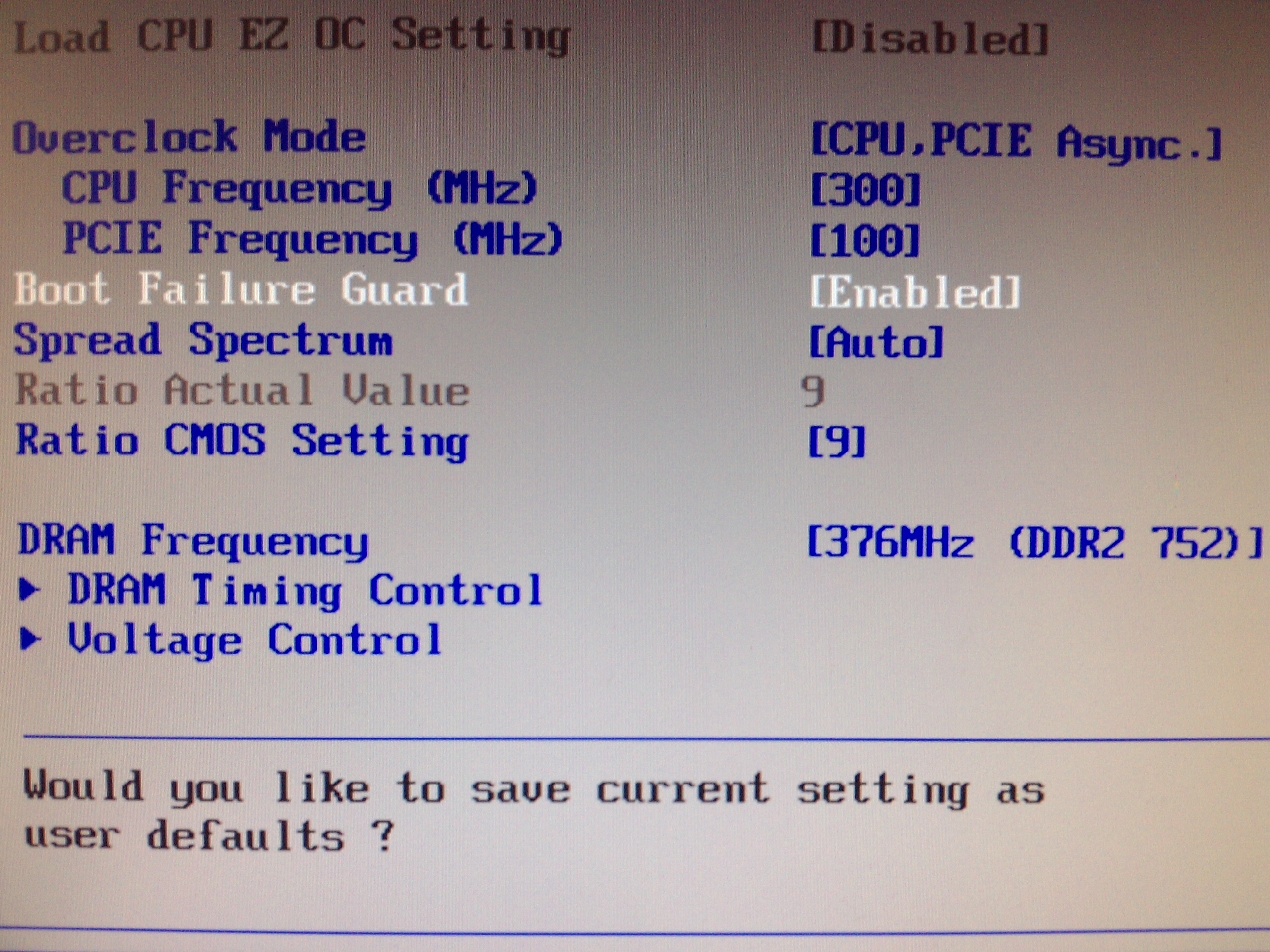

Podle posledního screenu dej Overclock Mode na MANUAL a stejně tak DRAM Drequency z AUTO na MANUAL.Pak sem hoď znovu screen toho posledního obrázku.

Tady je. Dram frequency sem dal co nejblíž 400(800)Mhz. Základovka podporuje jen max 800.

Na kolik Mhz ti skutečně běží paměti zjistíš třeba programem CPU-Z.Jinak podle screenu máš u CPU 300Mhz ,takže by měl běžet na 2,7Ghz (300X9).Otestuj programem OCCT a pak navyšuj po 5Mhz dokud to bude stabilní.Na 3,0Ghz by ses mohl dostat i bez zvýšení napětí.Pak už to bude chtít přidat.Myslím že stadartní Vcore je 1,35V takže 1,4V by mu stačilo pro vyšší taktování.Dál tě asi už nepustí teploty.Ten chladič zas tak dobrý není a to ani na nejvyšších otáčkách.Viděl jsem ho i na 3,6Ghz.FSB 400Mhz X 9 násobič,ale to bylo s výkonným chladičem.
