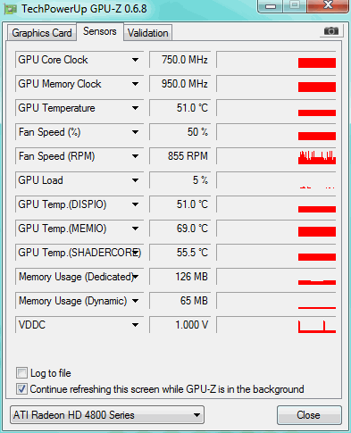

Čau. Taktuju si svojí Gainward Radeon HD 4870 512 MB. Chlazení je Arctic Accelero Twin Turbo. Zatím jsem se dostal na jádro/paměti 800/1200, což mi přijde jako slušný výsledek. Mám 2 biosy, takže na jeden jsem flashnul - idle 475/750 a 1 V, v loadu na 800/1200 a 1,3 V. Kdyby se to grafice nelíbilo, tak můžu přepnout na původní 500/900 a 750/900 na 1,263 V . Mám ale problém - GPU-Z i HWInfo64 mi ukazuje, že mám neustále 750/950. Catalyst mi ale ukazuje, že mám 800/1200 ! Nevím, kterému programu mám věřit, ale když jsem si to tak naprogramoval, tak by to Catalyst měl ukazovat správně, nebo ne ? V první záložce v GPUZ mám frekvence, které jsem si naprogramoval. V záložce Senzors mám ale 750/950, jinak všechno se ukazuje správně.
Má někdo s tímto zkušenosti ? Jede mi karta opravdu na 800/1200 Mhz ?
Díky za odpovědi

GPUZ má vždycky pravdu :D
Jinak nevím zda bych tu grafiku ještě taktoval :D Je tu už babička na pokraji svých sil

Já vím, už je jí 5 let, ale jinou grafiku teď k dispozici nemám. Teď jede na 825/1200 a myslím si, že nějaký ten rozdíl ve výkonu tu bude a je stabilní. Zítra se pustím do testů a uvidím.
Ale přijde mi divné, že by se zastavila zrovna na 750/950. V programech jde přetaktovat na 790/1050.

Podle 3D Mark Vantage mam spravnych 825/1200

Netaktuj ho pomocí nějakého cataclystu...ale podle mši after burner, který ti ukáže grafy teplot i napětí...

On to netaktuje v catalystech, tam by to nevytahl az na 825/1200, pouze si to tam kontroloval, protože takty to tam píše správně.

Taktuju flashováním biosu. Jinak bych neměl takové frekvence. Ještě přidám screeny z GPU-Z. V první záložce mi to ukazuje správné hodnoty. Paměti jsem přetaktoval z 3,6 Ghz na 5,0 Ghz a propustnost se zvýšila ze 112,5 GB/S na 160 GB/S. Ve druhé záložce mi to pořád ukazuje 750/950, jinak je všechno správně.
